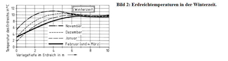

Hier sind alte Daten für die Erdreichtemperatur im Winter:
https://www.ikz.de/ikz-archiv/2000/18/0018074.php
Daran kann man festmachen, wieviel Wärme aus dem Erdreich kommen kann bzw. wieweit man den Raum abkühlen muss, damit signifikant Wärme aus dem Erdreich ins Haus fließt. Und damit da etwas passiert, reicht es nicht, nur minimal unter die Erdtemperatur abzusenken.

[quote data-userid="27959" data-postid="237337"]Hier sind alte Daten für die Erdreichtemperatur im Winter:
https://www.ikz.de/ikz-archiv/2000/18/0018074.php[/quote]
Das sind Temperaturen von Freiflächen zur Auslegung von Flächenkollektoren. Das passt überhaupt nicht für die Betrachtung der Aufstellung von BWWPs in Kellerräumen. In unserem unbeheizten Vorratskeller sinkt die Temperatur auch im Winter nicht unter 15°C.
In der warmen Jahreszeit wird über die Kellerräume eines Gebäudes das umliegende Erdreich erwärmt. Das hat den Effekt eines Pufferspeichers für den Winter. Deshalb sinkt die Temperatur des Erdreiches rund um Gebäude auch nicht so tief ab wie auf Freiflächen.
Ist aber kaum ausrechenbar. Wir drehen uns hier alle im Kreis. :wink: Aber selbst bei einem 15°C Keller kommt aus dem Erdgeschoss, wenn beheizt, Wärme an. Ich bezweifel ernsthaft, dass jemand seinen Keller so gedämmt hat:
Grundplatte gedämmt nach unten. Außendämmung der Kellerwand vollständig bis zur Dämmung der Grundplatte. Kellerdecke vollständig.
Damit könnte nur noch Wärme vom Erdgeschoss durch die Wand nach unten zum Keller "fließen". So ein Keller wird kaum jemand haben. Wenn also der Keller im Erdreich liegt, und das Erdreich hat 15°C, dann muss im Erdgeschoss ein gewisser Anteil an Wärme, die in den Keller fließt, nachgeschoben werden in 24 Stunden. Kühlt man den Keller jetzt durch eine BWWP ab, muss eine höhere Menge an Wärme nachgeliefert werden, andernfalls würde der Keller sich immer weiter abkühlen. Usw. usf.
