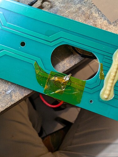

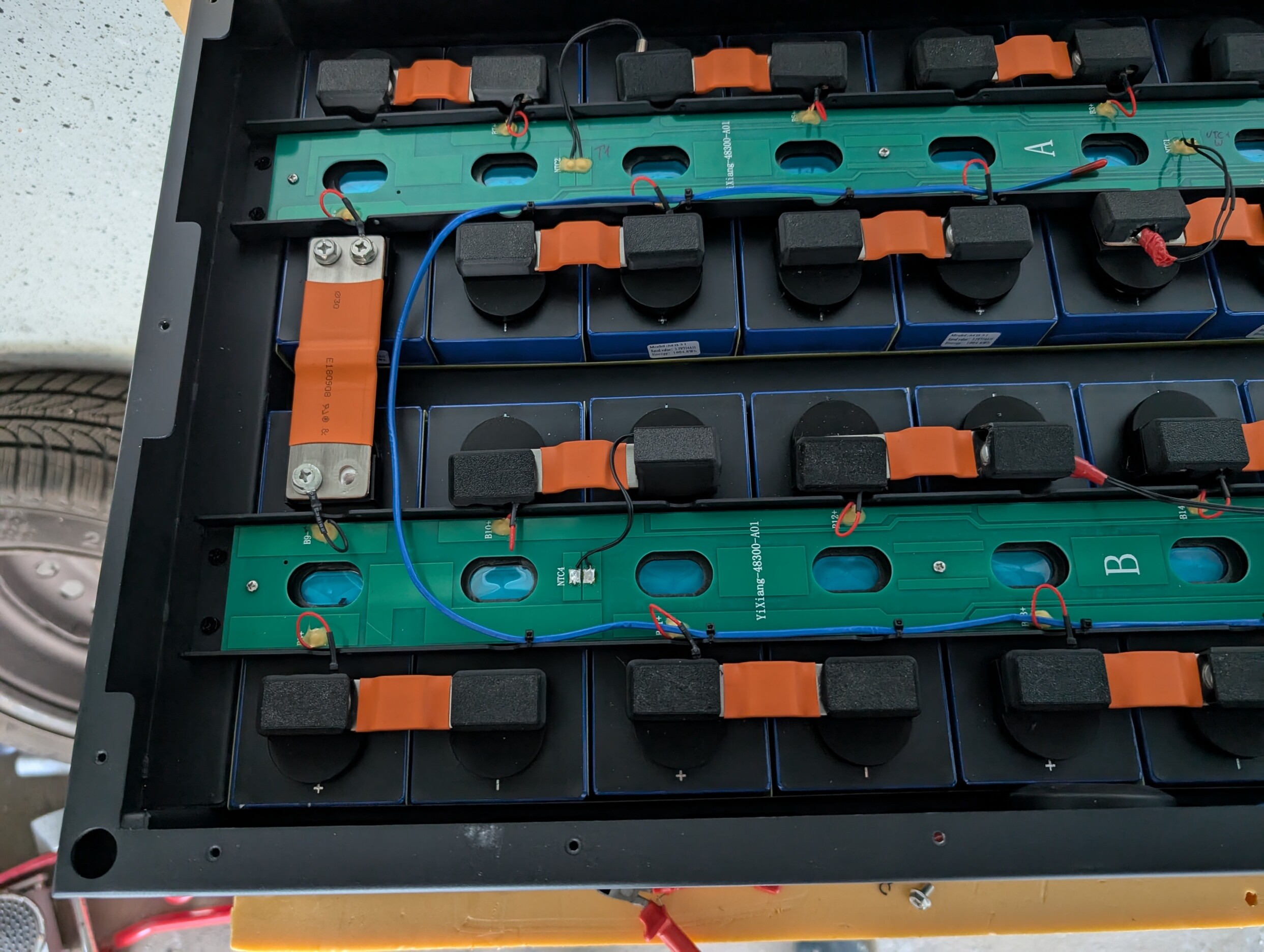

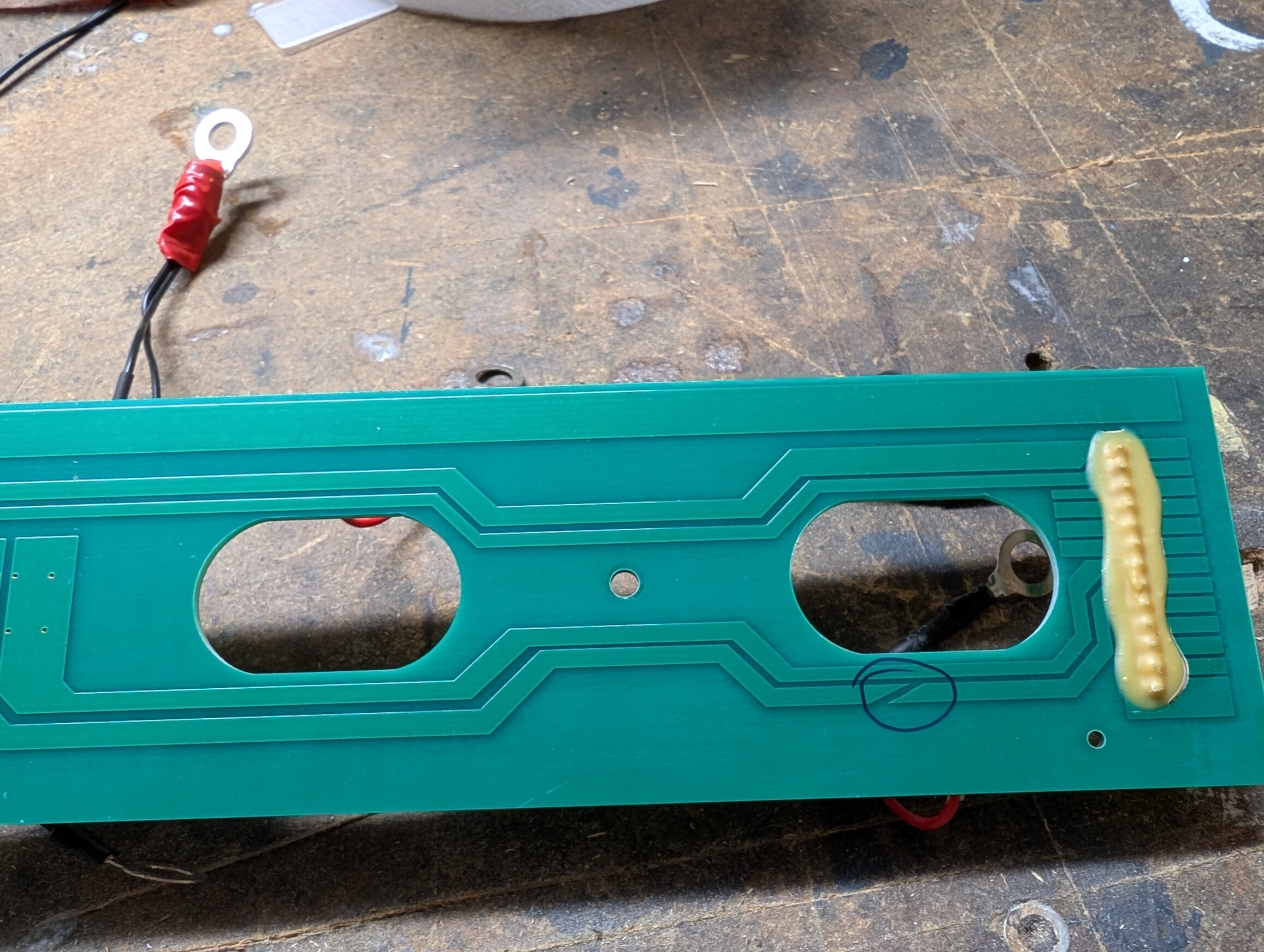

Mein WTF Moment heute:
Bei mir gingen seit ich die Box habe zwei Temperatursensoren nicht. Der eine Fehler war schnell gefunden. Da war schlicht kein Sensor aufgelötet. Das war seit einiger Zeit klar und heute habe ich es geschafft einen neuen Sensor aufzulöten und das mal zu beheben.
Der andere Fehler war eine Unterbrechung der Leiterbahn. Diese ist im Platinendesign vorhanden. Tückischerweise unter der Platine "A"
Überbrückt man das geht der Sensor.
Hier noch der neue Sensor (auf NTC4)
