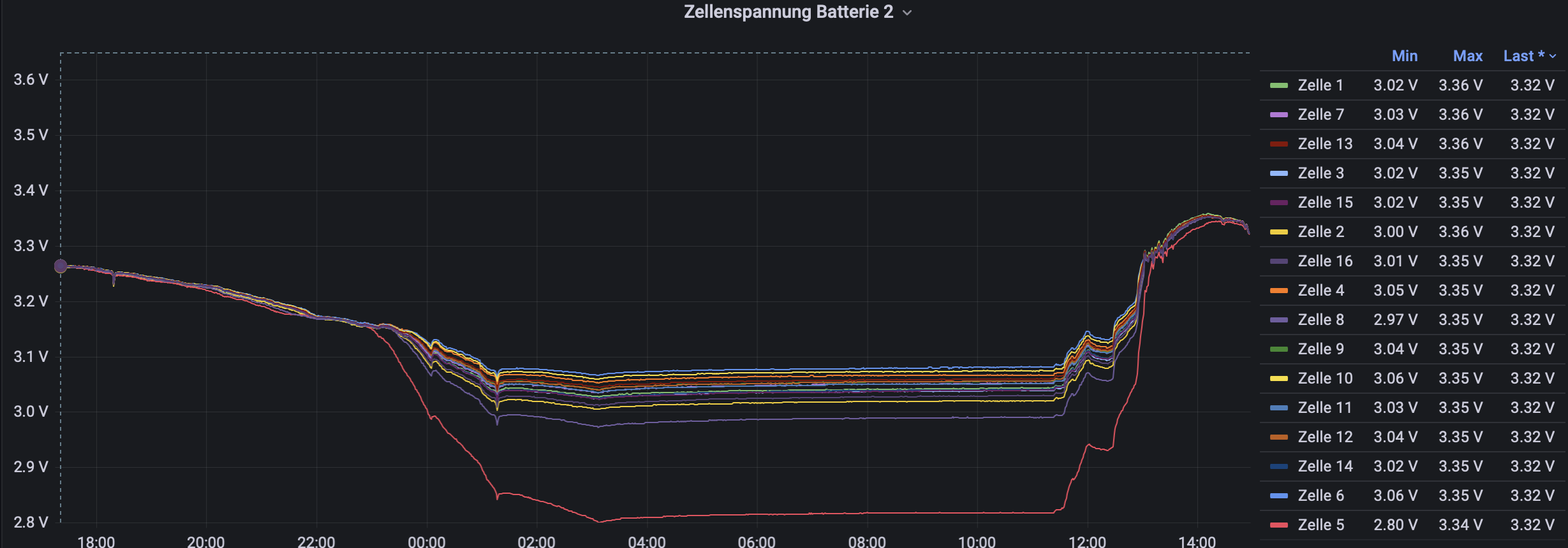

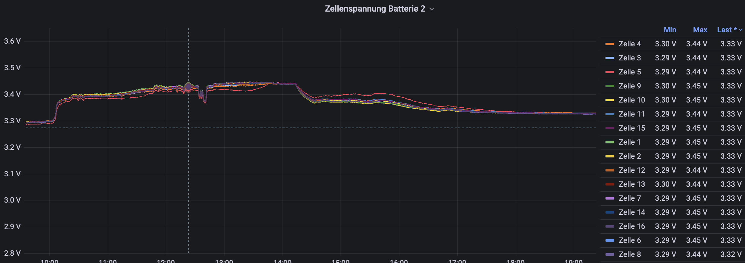

ich habe auch bei Shenzen Basen 32 x 230ah bestellt und zu zwei Bänken verarbeitet.
Nun sind einige der Zellen nicht ganz ok, aber ein (Zelle #5) ist besonders schlecht, oder täusche ich mich da.
Hier mal ein Bild vom Top-Balancing:
Und das sieht immer gleich aus, die Zelle ist immer zu niedrig von der Spannung und wird vom Balancer hoch gezogen.
Unten sieht es dann so aus:
Nun habe ich Vicky Peng von Basen angeschrieben, aber die reagiert nicht mehr auf meine Frage, was man da machen kann.
Weiß einer von euch, wie man eine Reklamation oder Garantie gelten macht?
Gruß Bülo
vorweg: Ich bin kein Akku-Spezi, versuche aber so viel wie möglich aufzuschnappen.
Aber das Bild vom Top-Balancing wundert mich: Balancing fängt doch eigentlich erst über ca. 3,45V an? Darunter ist die Kurve zu flach.
Also müsste man die Zellen in Richtung 3,55V laden damit man sieht wie stark sie driften, oder?
Nicht das Zelle 5 einfach nicht balanciert ist?
Grüsse
Willkommen im Club der betro...
Ich bin auch kein Freund von irgend ein Händler. Aber fehlen da nicht paar Informationen. "ich habe auch bei Shenzen Basen 32 x 230ah bestellt und zu zwei Bänken verarbeitet." Was hast Du gekauft? QR-Codes können viele Informationen liefern.
Mach mal ein richtig ordentliches Top Balancing. Alle Zellen parallel und laden bis 3,65V und so eine Woche stehen lassen. Und das Balancing im BMS in Zukunft erst ab 3,45V starten lassen. Solltest du einen externen Balancer haben den du nicht konfigurieren kannst - dann erstmal weglassen nach den Top Balancing und so testen.
