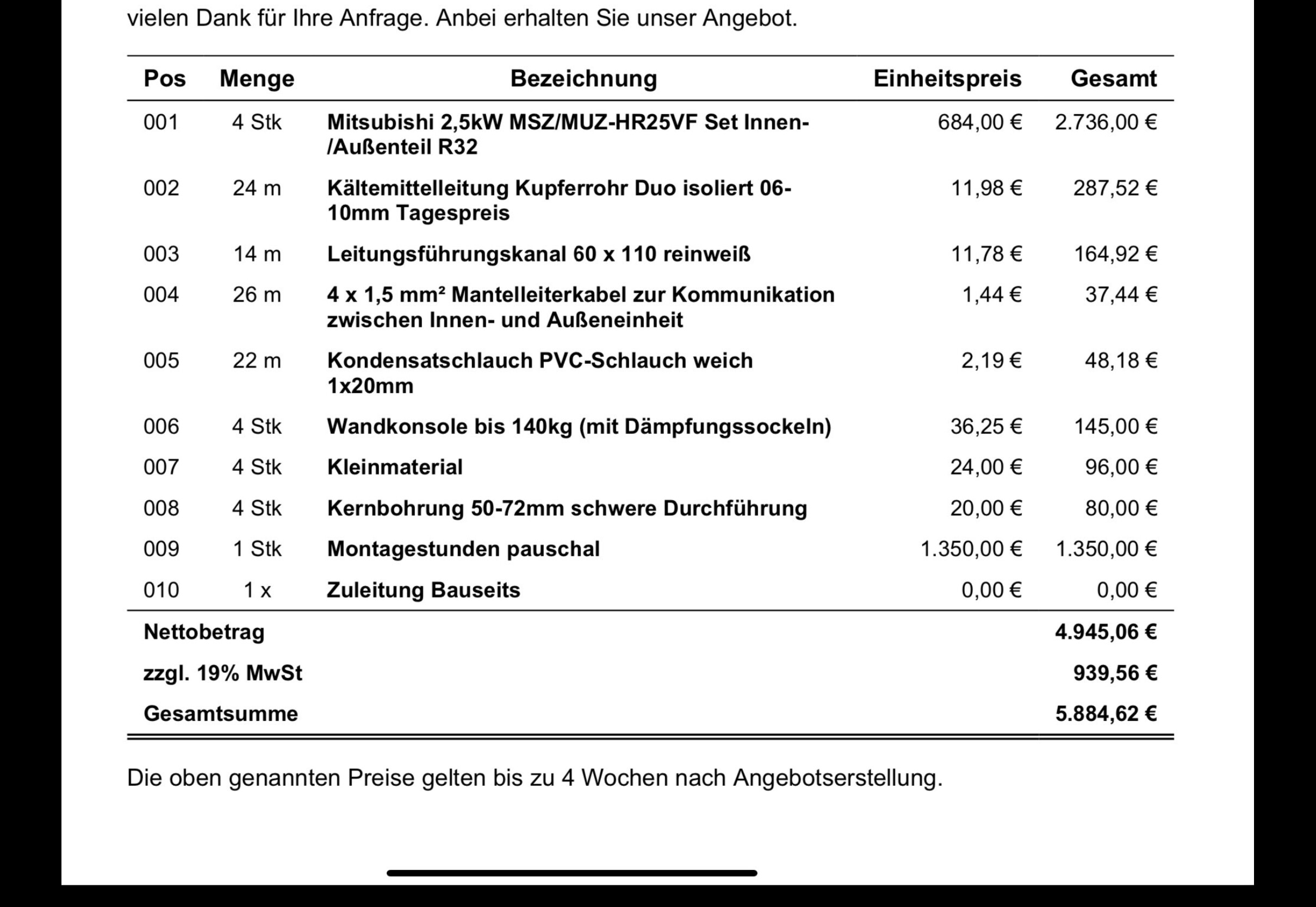

Wir heizen seit 09/2023 unsere gemietete, ungedämmte DHH Bj 1932 im Ruhrgebiet mit vier LLWPs.
Invest 6000€ inkl Einbau. Unverhandeltes Angebot siehe Bild.

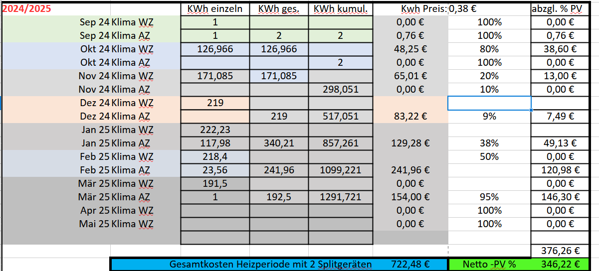

Von 09/23 bis 12/23 haben wir 1000kWh Strom zum Heizen benötigt. Im Jahr 2022 in der selben Periode 4000kWh Gas. Hatte ich wegen des Russlandkrieges notiert. Arbeiszahl demnach ca. 4.
Strom in 2024 war 3023kWh/a für alle vier Geräte.
Wir zahlen fürs Heizen weniger als die Hälfte im Vergleich zu Gas.
