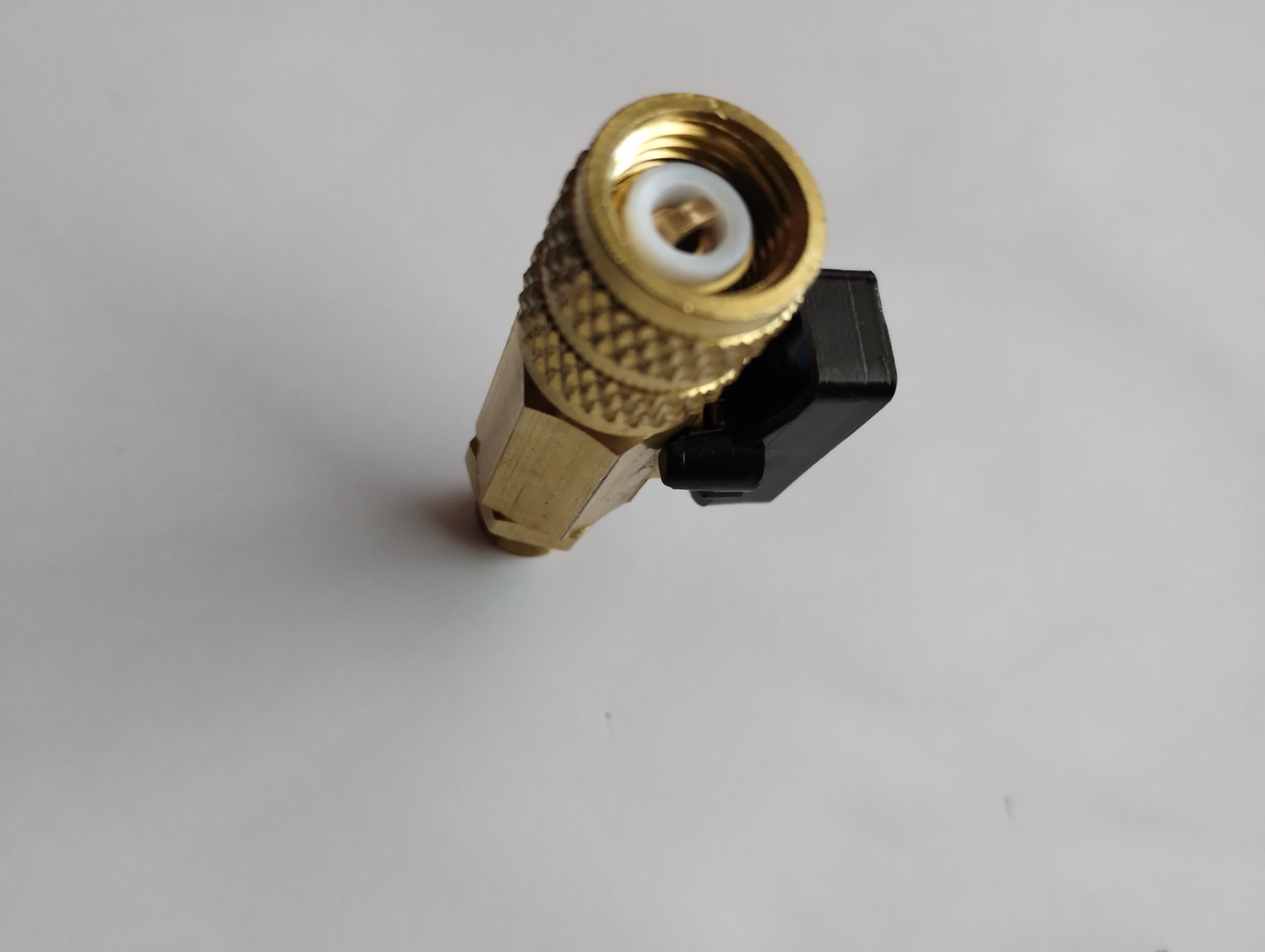

hier ein Bild des Kugelhahns mit Ventildrückerfunktion . Beim anziehen der Überwurfmutter drückt der Pin das Ventil im Serviceventil rein . Mehr nicht . Der Kugelhahn ist dann die Absperrung .

Die Ventildrücker-Eckventile (oder wie immer die korrekt heißen) schraubt man am 5/16"-Serviceport auf. Danach dreht man den Hahn im Uhrzeigersinn, der öffnet über einen Stift das Schraderventil im Servicepport. Nun kannst Du die Anlage evakuieren. Danach drehst Du den Hahn entgegen dem Uhrzeigersinn und das Schraderventil ist wieder dicht.
Eigentlich sollte bei herausgedrehtem Hahn auch den seitliche 1/4"-Anschluss dicht sein. Das funktioniert bei den billigen Teilen nur bedingt. Für die Dichtheit der Anlage aber irrelevant. Das Problem ist halt, wenn Du dort ein digitales Vakuummeter anschließen willst, um zu sehen, ob der Druck langsam wieder ansteigt.

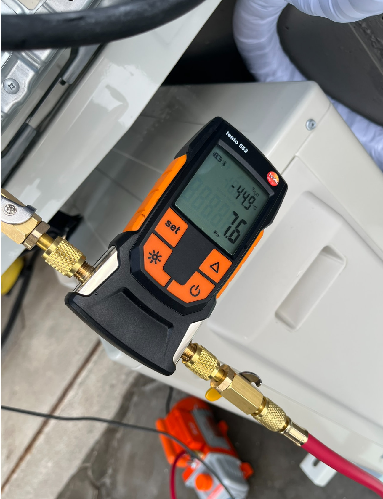

Eine gute Möglichkeit ist: Serviceport - Ventildrücker- mit starrer Kupferleitung an Testo, dann mit Schlauch an Pumpe. Den Drücker vorher zerlegen und mit Nylog gut fetten. Dann evakuieren so weit es geht und den Ventildrücker bei noch laufender Pumpe betätigen. Dann zb. 24h Wartezeit. Dann wieder evakieren bis zum vorher erreichten Wert und bei noch laufender Pumpe erst wieder das Ventil der Anlage öffnen mittels Ventildrücker. Nun kannst du direkt den Wert am Testo ablesen - das ist dann sehr genau weil die "Messstrecke" weitgehend ausgeschlossen ist.
