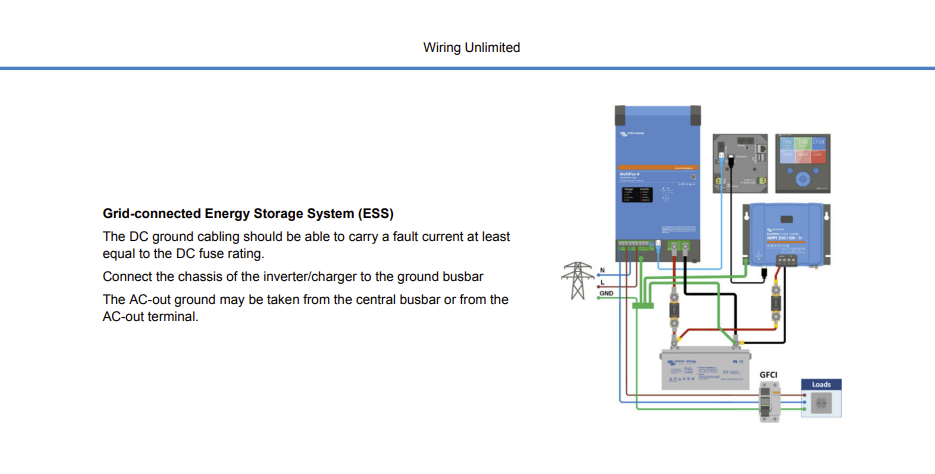

Schwierige Frage. Meine Anlage hat PEL+ und L-, welche ins Haus gehen, jeweils 16mm². Ich hab das so gemacht, weil ich nur re-use Hagelschaden-Module hab und Korrosion vermeiden wollte.
Aus https://www.victronenergy.com/upload/documents/The_Wiring_Unlimited_book/43562-Wiring_Unlimited-pdf-en.pdf
Victron hat einige Merkwürdigkeiten in den Schaltplänen, so soll ich beim EM540 z.B. eine Feinsicherung im N-Leiter einsetzen. Fand der abnehmende Elektriker auch nicht so toll.
Über das geerdete Minus ist er auch gestolpert, hat aber darauf bestanden, da nur so der Multiplus nach Herstellervorgaben angeschlossen ist und ansonsten eventuell die Zertifikate nicht gültig sind bei abweichendem Anschluss.
