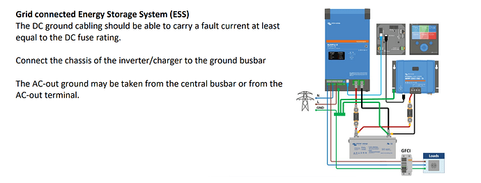

Soweit ich die Sicherheitsnormen überschaue, muss die Isolation im WR zwischen Batterie und Netz den Anforderungen für
doppelte Isolierung bzw. Basisisolierung+Zusätzliche Isolierung erfüllen, wenn die Batterie "schwebt".
Wenn die Batterie jedoch eine korrekte PE-Verbindung aufweist, dann ist die Batterie eine Installation der Schutzklasse I und im
WR wird dann wohl Basisisolierung zwischen Netz und Batterie reichen - obwohl man auch dann darüber streiten kann ob durch die
Erdung des Minuspoles auch der Pluspol der Batterie ausreichend sicher auf ungefährlichem Potential gehalten wird...

ich zitiere mal aus dem Wiriing-Unlimited-Dokument:
Danke für die Info aus dem Victron-Dokument.
Verstärkte Isolierung ist gleichwertig wie doppelte Isolierung.
Damit ist die Isolation im WR offenbar nicht der Grund.
Das Wiring-Unlimited-Dokument zeigt sogar das Gesamtkonzept der Isolationen im Victron WR.
Isolation of all Victron inverters and inverter/chargers:
• Between the AC circuitry and chassis: basic isolation. The chassis therefore must be grounded.
• Between AC and DC: reinforced isolation. Once the chassis has been grounded the DC is therefore
considered safe to touch if the nominal voltage is 48 V or lower.
• Between the DC circuitry and chassis: basic isolation. Therefore, DC negative or positive grounding is
allowed.

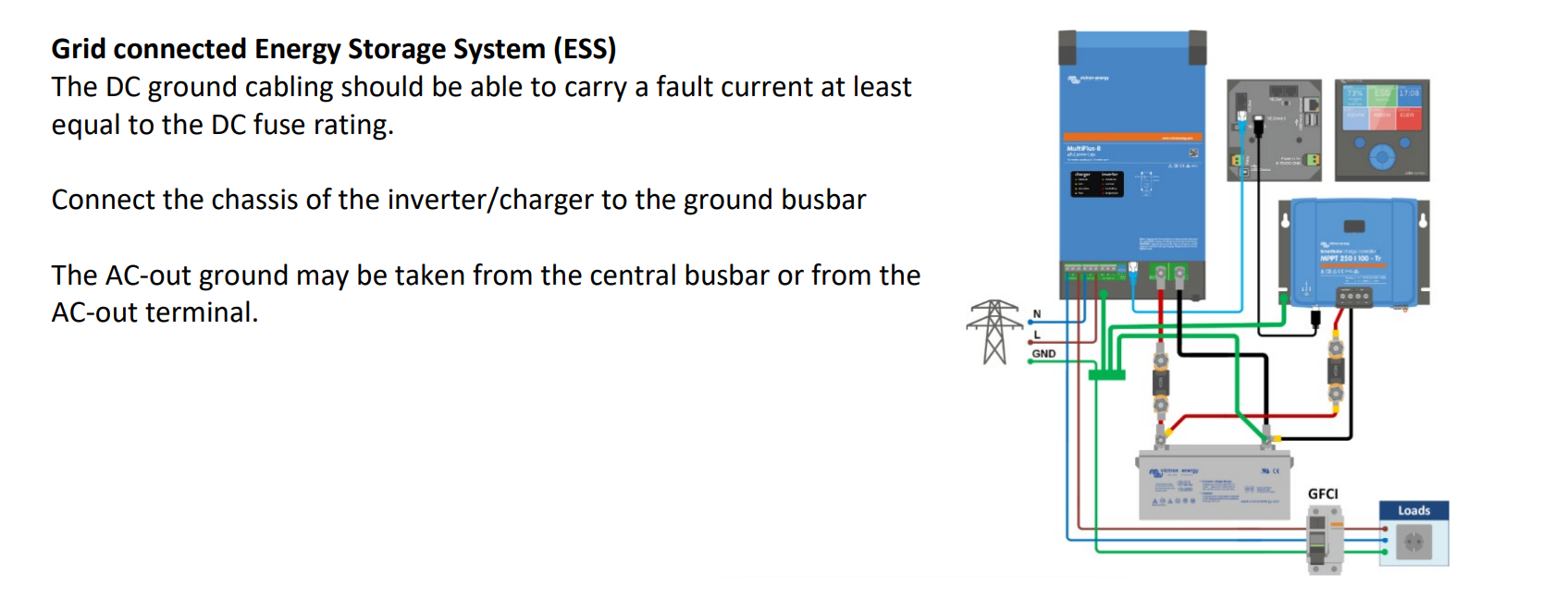

Bei genauer Durchsicht der Victron "Wiring unlimited" Anleitung Seite 65 wird für ein ESS System vorgeschlagen, dass alle Laderegler sowie Wechselrichter an deren Chassis mit einem Kabel mindestens der Stärke der Sicherung (z.b. 160 A Sicherung , Kabel 70mm2) im Pluspol zu erden sind.
Das würde beispielsweise bedeuten dass man einen Multiplus II an einer 48 V Batterie mit 70mm2 ebenfalls mit 70mm2 am Chassis mit dem PE des Systems verbinden sollte. Damit keine Erdungsschleifen entstehen, realisiert man das mit einem gemeinsamen Sternpunkt (z.b. Busbar)
Durch die Stärke von 70mm2 am MP II würde dann Fehlerströme sowohl von DC als auch AC Seite abgesichert sein oder habe ich das falsch verstanden?
Der Minuspol der Batterie (P- nach dem BMS !) wird ebenfalls an PE geführt
Hat jemand von euch eventuell Skizzen / Pläne von eurer Realisierung, damit man sehen kann, wie ihr das im Detail gelöst habt?

muss es wirklich so sein, dass wie im oben genannten Beispiel bei 160A 70mm2 Kabel zur Erdung nötig sind ? Das Erdungskabel müsste ja den Strom nicht dauerhaft führen sondern nur solange bis ein Sicherungsmechanismus greift. Diesen kurzen Zeitraum sollte auch ein Kabel mit niedrigerem Querschnitt noch mitmachen. Ich formuliere das als Frage da ich selber gerade zu diesem Thema recherchiere. Wer weiß hier mehr ?
viele Grüße Andreas
Wenn diese Erdung notwendig währe, müsste sie ja auch bis an den Haupterdungspunkt in gleicher Dimensionierung durchgeführt werden. Das würde mein verständnis echt etwas Überfordern.

Nö, muss es nicht, das kommt mit ac nirgends in Verbindung.
Das ganze ist wohl nichts anderes als ne 2. Minusleitung.
