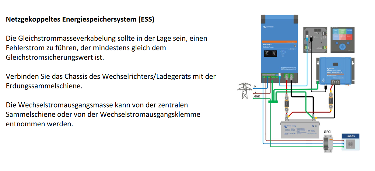

ich habe in der Victron Anleitung gelesen, das der Minuspol der Batteriebank mit der Haus Erdung und allen Geräten geerdet wird. Dabei soll das Erdungskabel zum Batteriepol dick genug sein um eine Menge Strom abführen zu können, weiß gerade den Wert nicht mehr, aber ein 10mm² Kabel sollte es sein.
Wie ist das bei Euch, habe den Wechselrichter und die Solarladeregler und die Panells geerdet, aber die Batterie nur am Außengehäuse, aber nicht am Pol, Und zwar soll man sofort auf die Stromschiene Erden.
Kann mir da einer was zu sagen? War mir neu.

Ich denke, das soll die Sicherung auslösen können, falls Batterieplus irgendwie einen Kurzschluss gegenüber Erde hat.
das kann’s nicht sein.
wenn die Batterien potentialfrei gegenüber Erde sind, ist ein Schluss von Plus ODER Minus gegen Erde folgenlos.
Genau wie ich schrieb, deshalb ja die Erdung, damit ein Schluss gegen Erde nicht folgenlos bleibt, sondern die Sicherung auslöst.
Das wäre sie ja nicht mehr bei Erde an Minuspol.

aber nochmal - wenn du keine Verbindung zur schutzerde/PE hast kannst du auch keinen Kurzschluss zur Erde herstellen.
ich könnte mir allerdings vorstellen das ein Wechselrichter eine AC Spannung mit geringem Strom auf die DC-Spannung zu der Batterie aufprägt. (AC isolationsfehler im Übertrager)
wenn diese Wechselspannung über der WR auf PE bezogen ist könntest du an der Batterie schon eine gewischt bekommen.
Nein, auch ohne den Anschluss von Batterie-Minus an Erde werden die meisten Fehlerfälle abgedeckt sein. Was man damit wohl erreichen will: Wenn Plus-Batterie einen Erdschluss hätte, würde das nicht erkannt werden und keine Sicherung auslösen. Aber das wäre ja ein Fehlerfall, den man nicht haben will. Damit würden sich Potenziale verschieben, Masse Batterie wäre dann negativer als Erde. Und da könnte es sein, dass das irgendwelche Komponenten im Gesamtsystem nicht mögen. Auch wunderst du dich dann, dass es ordentlich funkt, wenn die Masse der Batterie (die man oft nicht sonderlich isoliert) doch mal mit Erde in Kontakt kommt.
Mit der Verbindung stellt man einfach sicher, dass Erde und Minus der Batterie immer das selbe Potenzial haben.

Das kann je nach Schaltungsdesign der Hersteller Gründe geben, warum man es machen sollte. Kann also durchaus sein, dass sich da SMA und Victron unterscheiden.
Der Witz dabei ist ja, daß es nur dieses eine Diagramm bei Victron gibt, in dem das so gemacht wird. In sehr vielen anderen Diagrammen von denen gibts die Verbindung nicht.
Wie gesagt, ich sehe keinen Vorteil darin, und kann auch hier keine Argumente pro Erdung finden. Also bleibt die weg.
Blitzschutz wäre auch noch ein Argument zur Erdung. Ungeerdet kann die Masse der Batterie gegenüber Erde vom Potenzial angehoben werden, hohe Spannungen entstehen oder hohe Ströme fließen, ohne das eine Sicherung auslösen könnte. Bei hohen Spannungen kann es zu Überschlägen auf Platinen kommen.

@solarfreund Hallo, in dem ganzen Artikel von "Wiring unlimited" steht das unter ESS mit Netzanschluß und Boote usw. kommen vorher. Ist aber am Screenshot auf Post1 zu erkennen.
