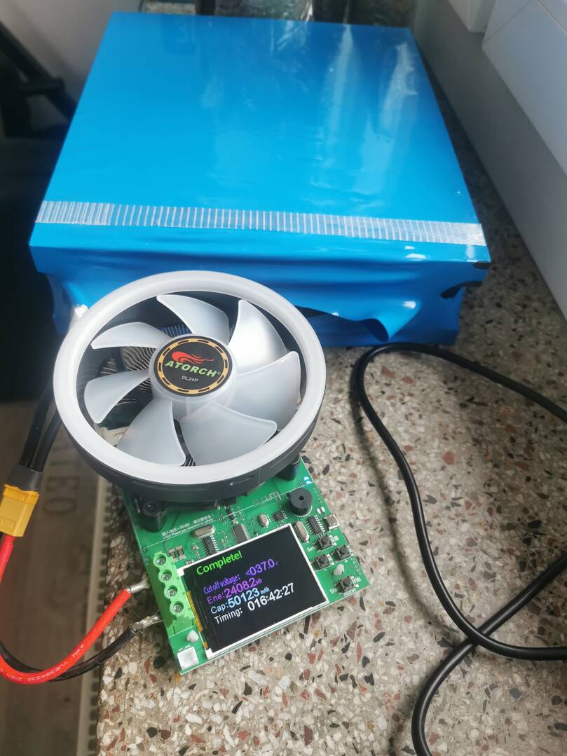

Der zweite Akku ist fertig, 13S10P. Perfekt

Weiterhin sind alle Zellen getestet, Kapazität Spannungsverlust und Innenwiderstand.

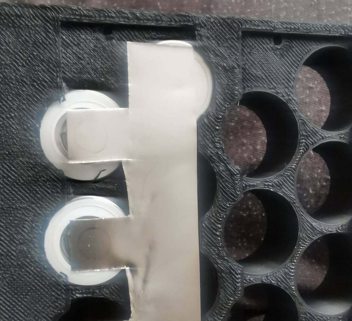

Noch etwas, ich habe aufwendig das Band wie im Bild zu sehen verjüngt, quasi nicht mehr 0,15x30mm sondern Zickzack. Soll heißen, dass ein Kurzschluss das Nickel da schmelzen sollte.

Jedenfalls sollte das Nickelband aufgeben wenn dieser Strom erreicht wird, es ist ja verjüngt. Total interessant das Ganze
Vollkommen richtig. Das ist natürlich keine harte Grenze, aber etwas was man im Auge halten sollte. Wenn du die Querverbinder ausgedünnt hast, könnte das helfen. Ist ja nur für den üblen Notfall.
Fast wie mit Busbar und Draht
Na, das zählt aber noch nicht als Verjüngung, die schmelzen kann.
Ich kenne aus der elektronischen Steinzeit WrapDraht, versilberter Draht etwa 0,4 mm mit teflonisolierung. Das Teflon ging bei 3A kaputt, der Draht glühte bei 5A, bei 8A ging er durch. Das ist meine Messlatte.
Auf der rechten Seite sind die Minuspole verbunden, dasselbe hatte ich erst links vor, 30mm durchgehend. Nun sind die Pluspole nicht mehr voll miteinander verbunden, nur noch über das halb so dicke Band. Fließen mehr als 10A, brennt das durch.
