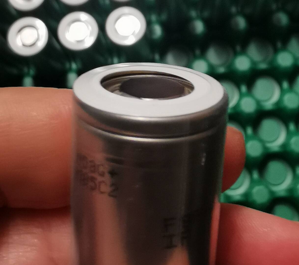

Würdet ihr bei der Zelle die offensichtlich zusätzlich zur Isolierung noch eine weiße Kappe hat, extra noch den Heupapier-Ring draufkleben?

In einem stationären Akku würde ich es lassen, aber bei einem PBEV wirken wie schon gesagt unter Umständen sehr heftige Kräfte auf die Akkustruktur denen man begegnen sollte. In der DIY Elektroskateboard Ecke gibts eine Rule of Thumb: Nimm dein Board an der leichten Seite (wenn es die gibt) und hau es mit der schweren an die Wand (Rollen zur Wand). Die resultierenden Kräfte sind die welche auf Straßen durchaus in Form von Schlaglöchern etc vorkommen können und für die man sich wappnen sollte. Man kann es aber auch lassen und einfach hoffen das es schon passen wird :wink:

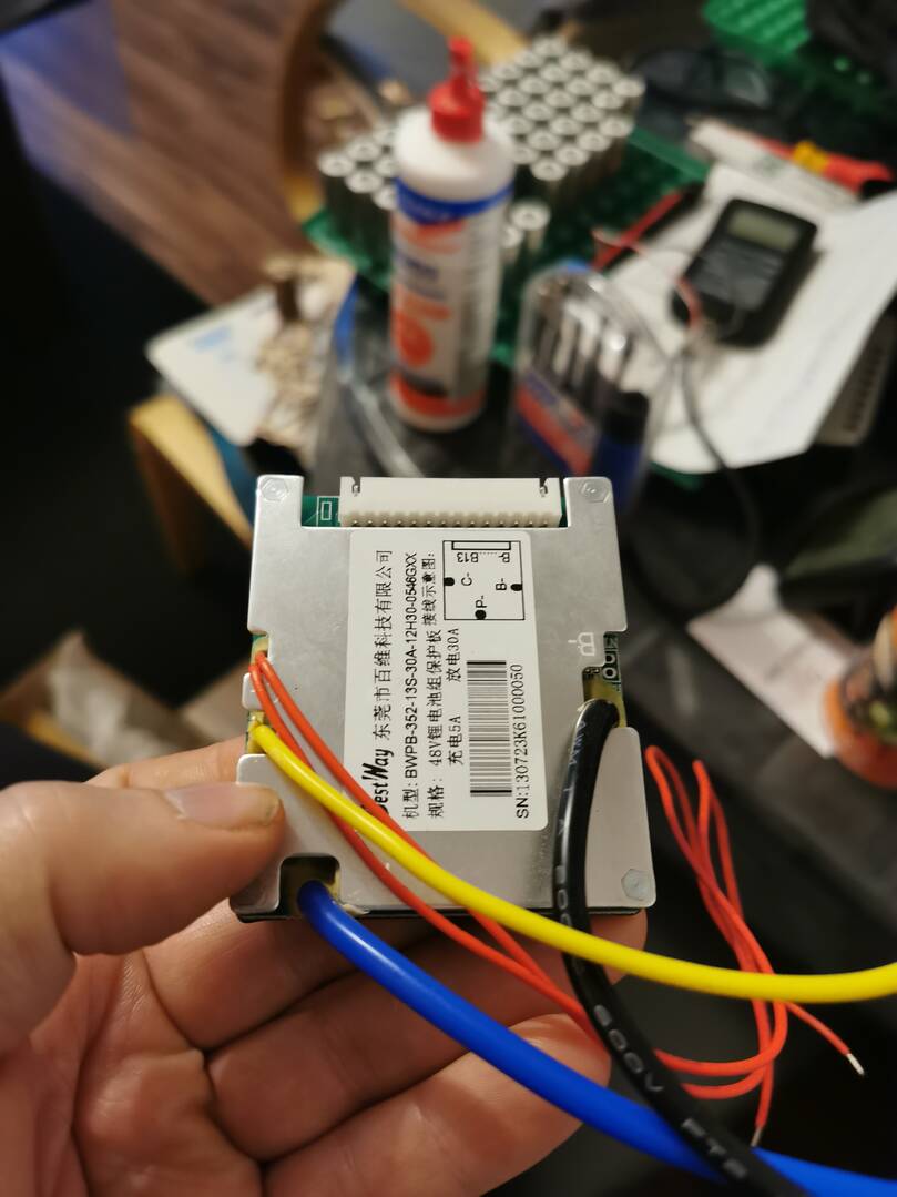

Das Gehäuse ist da, mit bms.

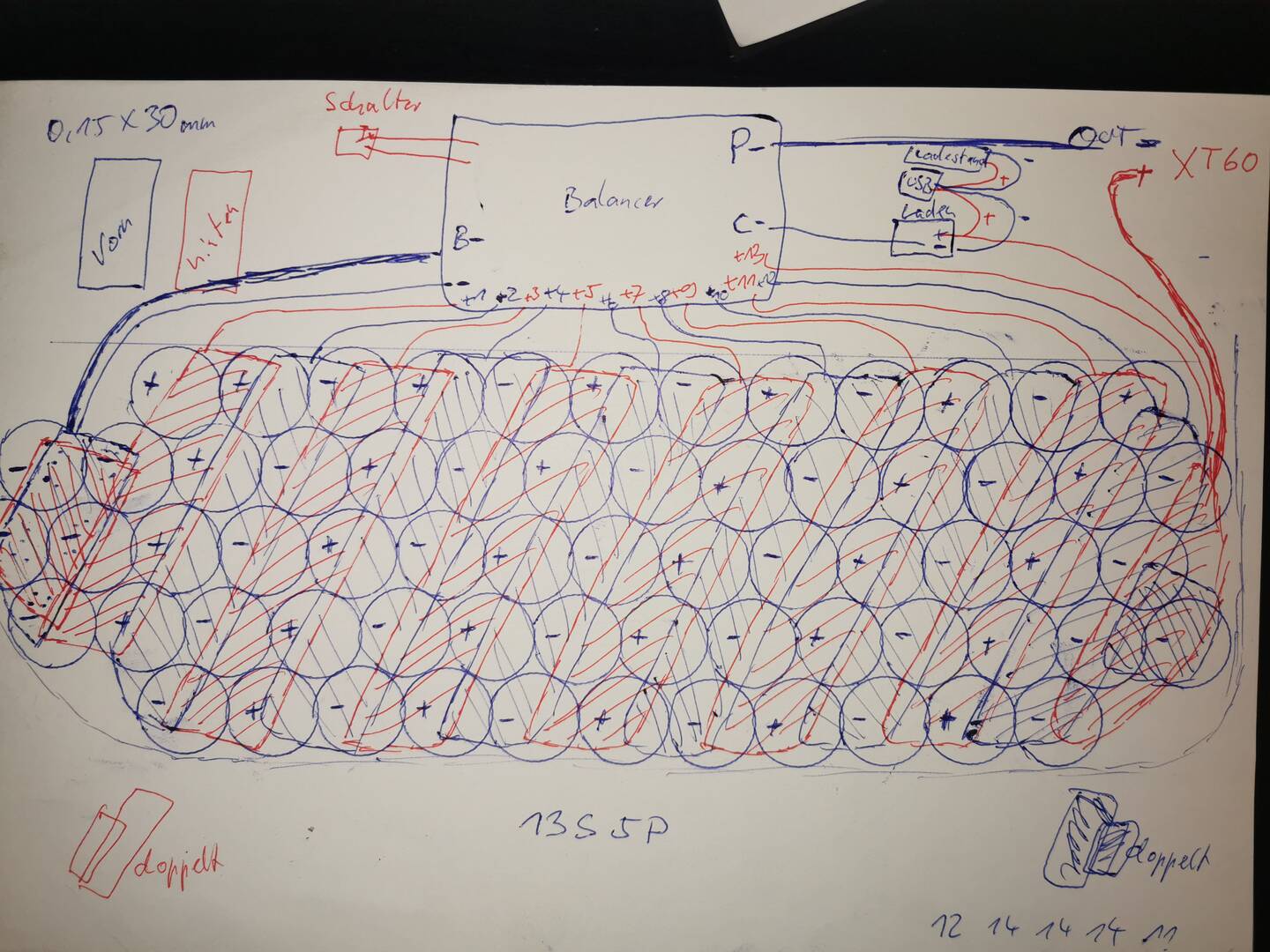

Klar ist, dass die Balanceranschlüsse erst minus, dann nach dem ersten Block bis zum 13. Block angeschlossen werden.

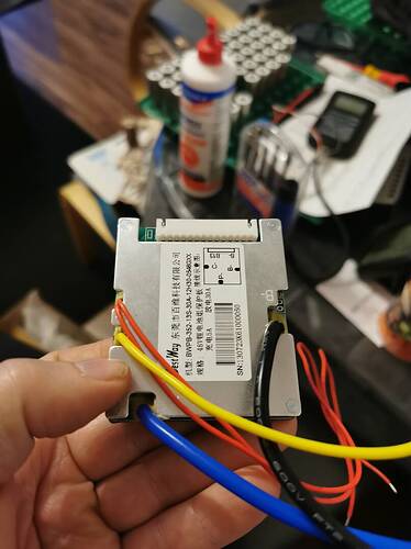

P-, B- und C- sowie die beiden dünnen Adern, kann das jemand näher beleuchten? Laden und Entladen am B-, richtig?
Die Füllstandsanzeige einfach an plus und minus anschließen, wo schließt man den Schalter dazwischen? Hab gehört, man unterbricht den ersten Balancerdraht und schaltet so das bms aus?
Es liegt noch ein Modul bei das 5 Volt generiert, das auch einfach an plus und minus, richtig?
Ich kenne das BMS nicht, aber auf der Aliexpress Seite sieht es so aus, als ob an die beiden dünnen Kabel der Schalter kommt. C- -> Chargeport Minus, P- -> Power Output -> ESC, B- -> Batterie-Minus. Deine Ladestandsanzeige kannst du an P- und + hängen, ich würde es sogar noch mit einer kleinen Sicherung absichern. Dein Plan mit dem Balancerkabel liest sich richtig. Das darf erst nach dem Anschluß von B- eingesteckt werden.
Ich danke dir, bisschen was fand ich auch noch heraus.
Plus geht direkt (mit Sicherung) zum Entladeport und zum Ladeport, richtig? Das USB Ding klemme ich wie die Ladestandsanzeige an.
Genau.
Dem stimme ich zu. Das dürfte ein Dual Port BMS sein, mit getrenntem Lade - und Entlade anschluss. Plus ist plus für alles, also ein Balancerkabel, wahscheinlich rot, Plus vom Ladegerät und Plus vom Roller, oder was das war.
Und nochmal zur Absicherung : an B- kommt NUR Batterie Minus, und whascheinlich ein balancerkabel, wahrscheinlich schwarz , nicht anderes!
Und schön vorsichtig sein - Wenn man am BMS anschluss etwas falsch macht gibt es gute Chancen für schlechte Gerüche und helles rotes Licht.
Ich danke euch. Anbei eine Skizze

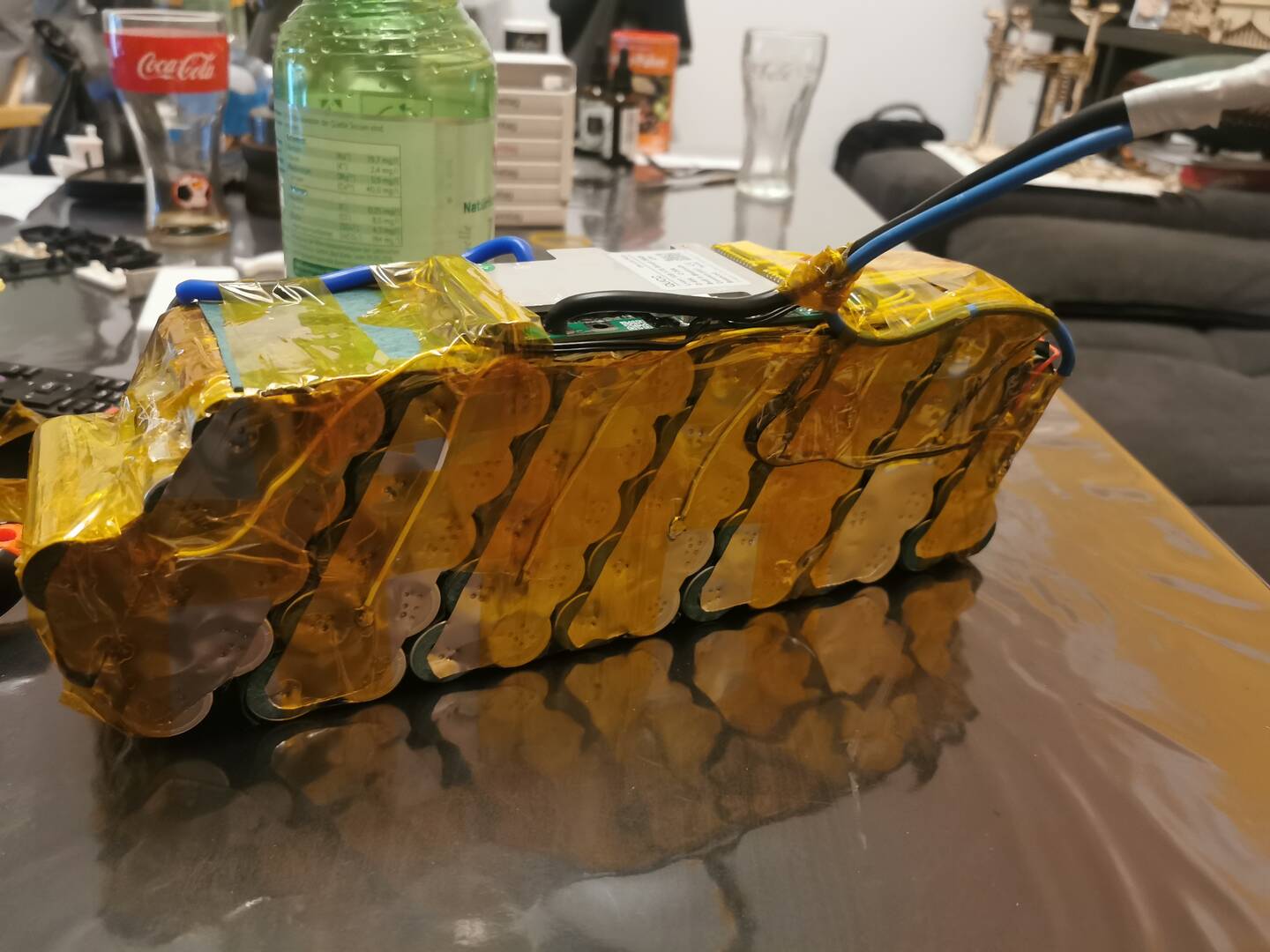

Der Akku ist soweit fertig.
