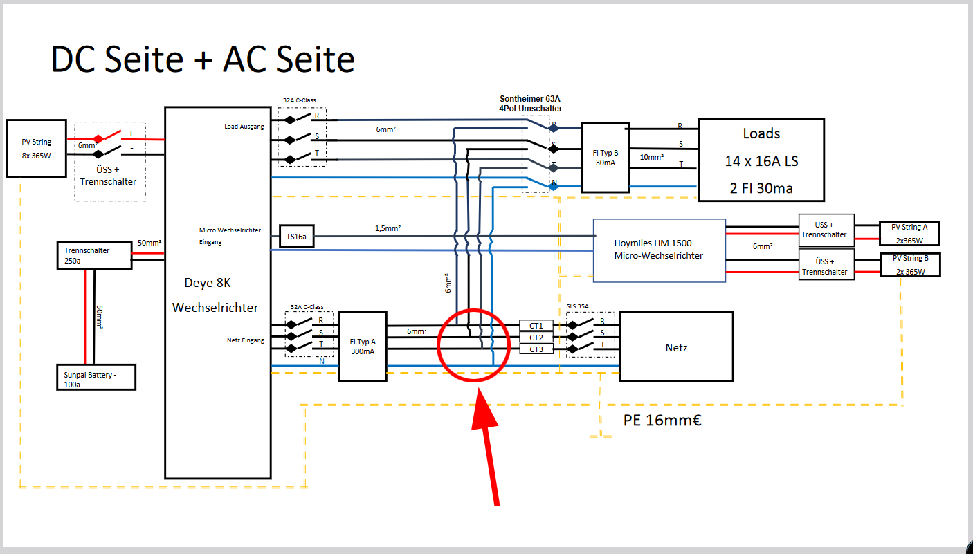

Totti1001, ich habe eine Frage bez. deines Verdrahtungsschemas auf S. 2. Wie schaut die Aufteilung des Stroms nach den SLS35A in der Realität aus?
Geht das über Hauptanschluss/Verteilerblock? Kann man das auch so machen: L1/2/3 gehen in den Umschalter und von dort gehen L1/2/3 weiter zum Deye? Ist das was man 'einschleifen' nennt?
Wenn ja, kann man da einfach die zwei Kabel nebeneinander einstecken, oder besser über Doppeladerendhülse? Bei meiner derzeitigen PV-Anlage hat der Elektriker einfach das Kabel was vom WR kommt neben L1/2/3 Kabel im FI-Schalter gesteckt.
Ich habe die Leitung von Grid kommend mit der Leitung zum LSS vor dem DEYE Grid Eingang zusammengelegt in den GRID-Eingang des Sontheimers mit einer Doppeladerendhülse.

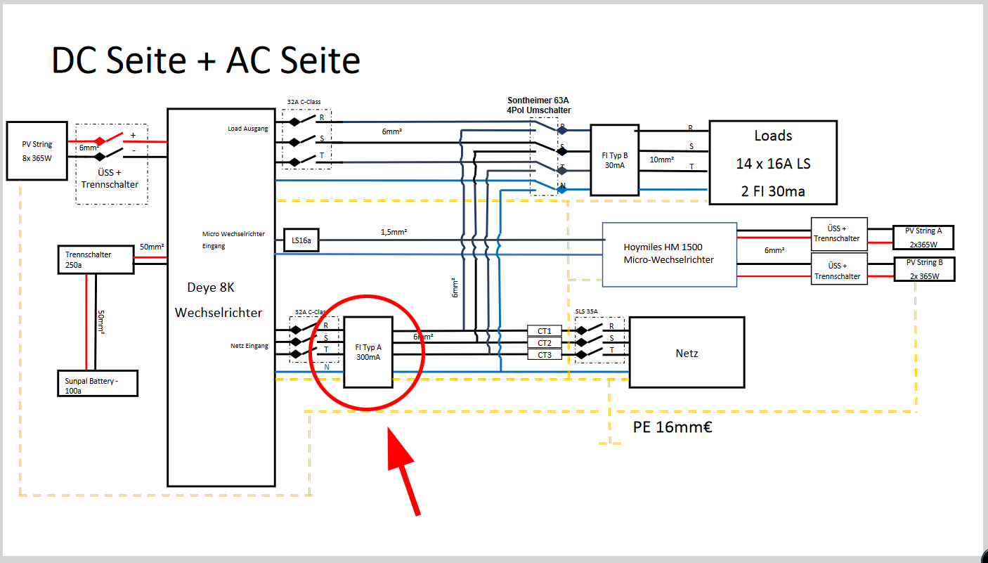

Na ja, ich habe die Zuleitung 6mm2 zum Deye 12k mit C32A abgesichert. Nach dem Load hängt meine Haus-UV ohne extra Absicherung, die ist dann dort mit FI und SL entsprechend folgenden Leitungen. Entscheidend ist doch, WR Leistung + Durchleitung müssen passend zur Leitung sein. Wenn man LOAD extra absichern möchte, müsste das ja im WR selber erfolgen, alles andere wäre nur halb richtig, da das Kabel bis zur SI ja dann auch ohne Absicherung ist. Aber das darf euer Elektriker gerne selber entscheiden. Ach so, LOAD und Netz gehen erst mal noch auf einen Umschalter und dann zur UV, damit der Deye umgangen werden kann. So wie in der Zeichnung oben etwa.

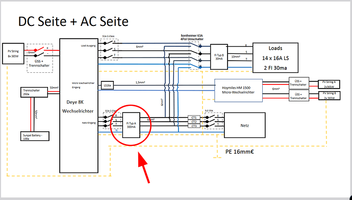

Und noch ein Hinweis: lt.einem Deye Schreiben ist ein FI Typ B nicht notwendig,da dieser bereits im Deye verbaut sein soll. Ich musste trotzdem einen installieren, weil ich noch zusätzlich einen Hoymiles Microwechselrichter verbaut hab und es für den kein solches Zertifikat gibt. Eben so wie ich schon schrieb,jeder Eli sieht das anders... Und denk dran im Deye den "Signal Island Mode" anzuhaken,sonst gibt es Probleme mit den FI's wenn die Anlage offgrid läuft und das Haus am load hängt.
Meinst du den da im roten Kreis (mit Typ A angegeben), oder doch den FI Typ B 30mA vor den Stromkreisen:
Es wäre nett (für mich) wenn es den FI-Schalter vor dem WR ist, da ich den Platz brauchen kann, aber ich habe eh einen Typ A 100 mA FI-Schalter von der derzeitigen PV-Anlage zum Wiederverwenden.
Oder meinst du die zwei FI-Schalter im Schema müssen beide rein, aber der 30mA darf auch Typ A sein?
Ich meine den, auf dem auch B drauf steht :wink: Willst du die Anlage anmelden? Dann klär das doch mit deinem Elektriker und lass dich nicht durch irgendwelche Forenbeiträge verrückt machen. Versteh ich immer nicht so wirklich... Und ich wiederhole mich nochmals: Die Bauteile in der Skizze sind so von meinem Elektriker vorgegeben worden! Ob und in welcher Form das wirklich nötig/sinnvoll ist, kann ich dir nicht sagen.
Ah OK, ich verstehe, der darf auch Typ A sein. Sorry, ich kenne mich mit den Unterschieden nicht aus, und hatte irgendwie die Hoffnung das der FI-Schalter (Typ A 300 mA) vor dem Deye nicht notwendig sei.

waren die denn in dem ersten Bild falsch?
Ich recherchierte gerade nach der richtigen CT-Messtelle bei Nutzung des Sontheimers als Bypass und stiess auf deine Bemerkung, daher die Nachfrage.
Direkt nach dem Zähler ist doch eigentlich richtig?

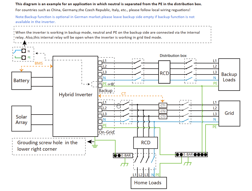

ich komme gerade bei meinem Anschlussvorhaben nicht voran. Vielleicht kann mir hier jemand helfen. Nach den bisherigen Anschlussschemen habe ich ein Problem mit dem Neutralleiter-- folglich fliegt immer der FI.
Idee:
Das komplette Haus auf Load legen; Netz an Grid; und dann im Regelfall auf Notstrom fahren -- sollte die Batterie leer sein, holt sich der DEYE den Strom vom Netz.
Bisher habe ich 2 FIs Typ B 30mA einmal zwischen Zähler und Grid und einmal zwischen Hauslaust und Load. (+Sontheimer Umschalter)
Wenn ich jetzt auf "Notstrom" umschalte, fliegt der FI. Meines Erachtens, weil ja dann der Neutral von Load auf den Neutral von der Hauslast (der ja der gleiche wie vor dem Grid ist) geschaltet wird. Das geht ja nicht anders. Die restlichen FIs im Haus haben ja ihren Neutralleiter von der Aufteilung des PEN nach dem Zähler.
Habe ich einen Denkfehler, kann man das nicht anders machen oder liegt es an den FIs.
Für Antworten bin ich sehr dankbar.
Viele Grüße

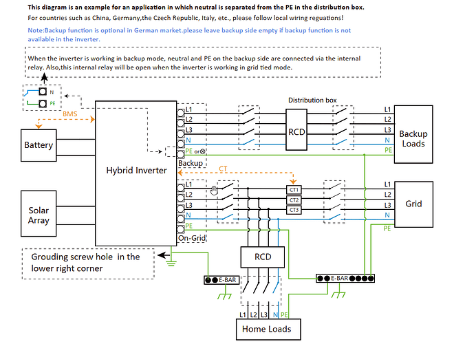

zuerst einmal würde ich keinen von beiden FIs einsetzen, und wenn es irgend eine Vorschrift gibt die einem zu so einen FI zwingt dann IMHO ein Selektiver mit 300 mA
Wenn die Hütte im Notstrombetrieb vom Deye versorgt werden soll, dann muss der Neutralleiter auch vom Deye kommen genau so wie es hier gezeigt wird
da darf es KEINE zusätzliche Verbindung vom GRID-N zum BACKUP-N geben!
Wenn Du also einen Notstromumschalter verwendest um die BACKUP Loads auch wahlweise parallel am Grid zu hängen, dann muss der Neutralleiter auch über den Notstromumschalter geschaltet werden.
Ich kann nur sagen, wo bei mir am Anfang der Fehler mit auslösendem RCD bei Umschaltung auf load war : Signal Island mode in den deye Einstellungen nicht angehakt (TT Netz).

Ich werde das dementsprechend mal umklemmen. Die FIs lass ich erstmal drin und teste das, da sie auch vom Elektriker gefordert wurden.
...ich berichte
Einen schönen Abend
So. Jetzt habe ich alles entsprechend umgeklemmt und es funktioniert einwandfrei.
Anbei noch mein Anschlussschema.
