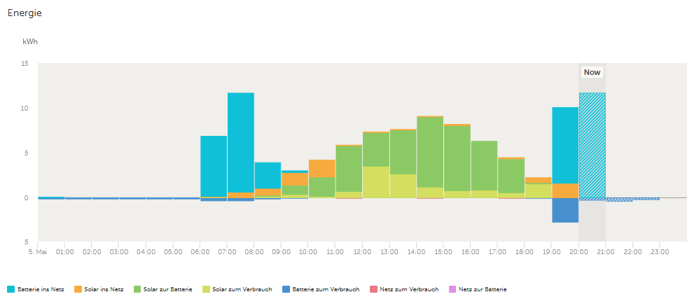

Danke für DIE wesentliche Info: Das EOS unterstützt derzeit noch keinen Stromhandel = Entladen bei Tiefstpreisen.
Hier mal eine Grafik vom Victron DESS von heute. Ich hoffe man kann die Legende lesen.
Momentan bin ich ziwschen 20 und 21 Uhr, deshalb ist dort noch schrafiert. Das ist der "Plan"

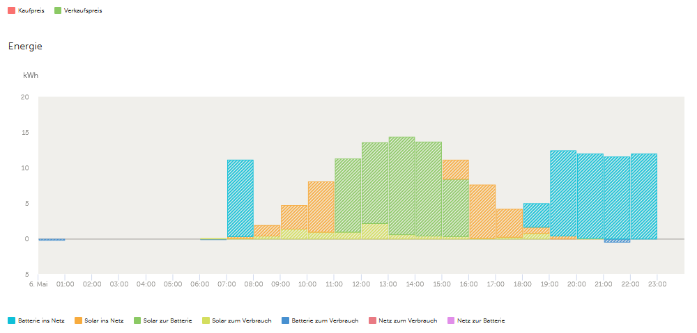

Hier die Prognose für Morgen. Die wurde kurz nach 13 uhr erstellt, als die neuen Strompreise rauskamen. Der Plan wird dann stündlich nachgebessert mit dem Akkustand den er eben hat:
Gelegenltich kommt es zu ungewolltem Strombezug. Dem programmiere ich gerade im Victron-Cerbo (Herzstück bei Victron / die zentrale Steuerung) per Node-red dagegen. Wenn ich Fehler detektiere, schalte ich die Automatik ab. Die Schnittstellen sind allerdings nicht dokumentiert, aber es funktionert halbwegs. Das wird aber spätestens im Winter zu Problemen führen.

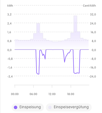

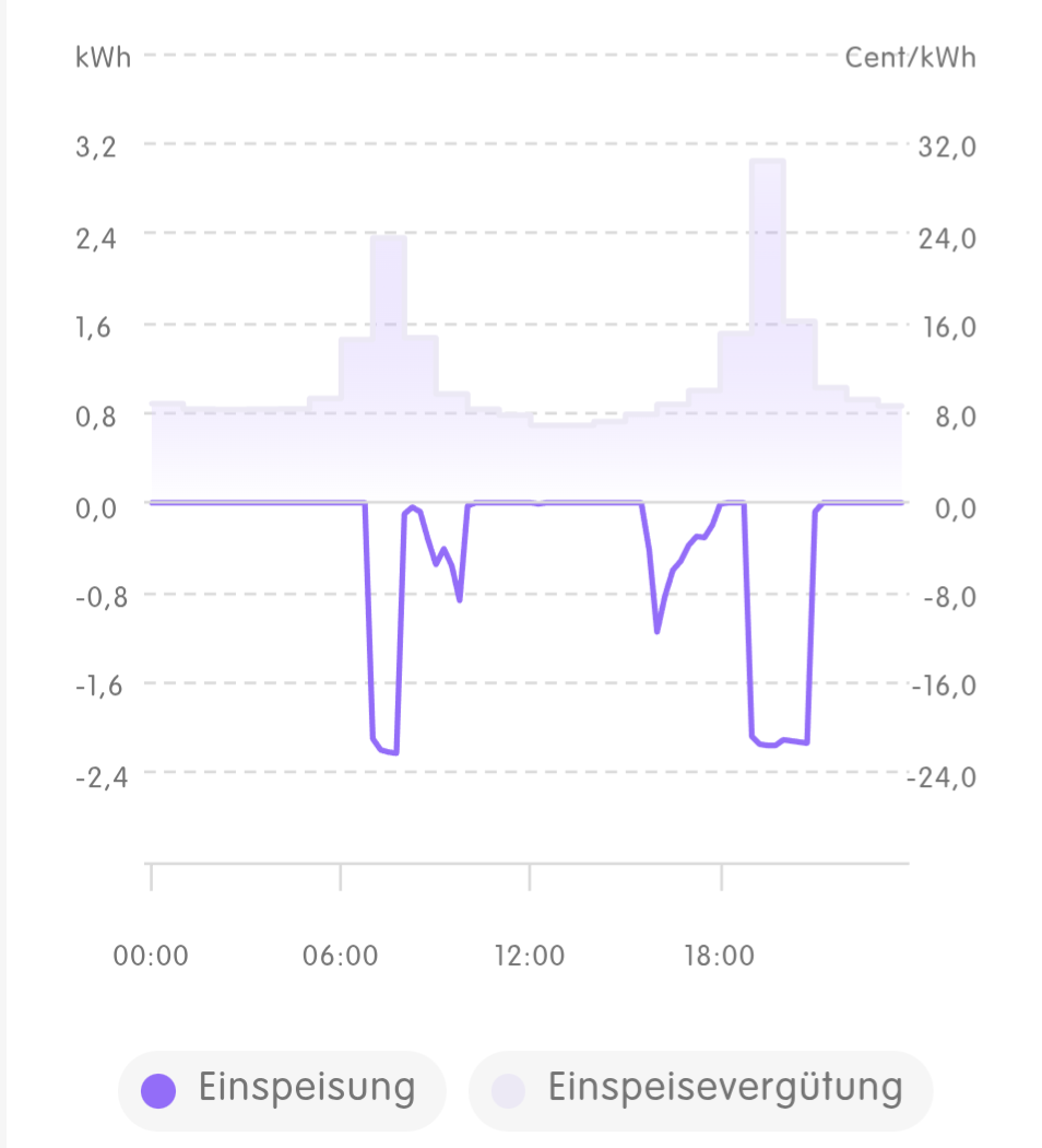

Bei uns in Ö geht der Ausbau anscheinend etwas schneller. Im April hab ich meine PV Anlage inbetriebgenommen und 2 Wochen später kam der neue Stromzähler und das OK vom Netzbetreiber. 1x täglich werden die 15min Daten vom Iskra AM550 über Power Line Communication an den Netzbetreiber geschickt, an den Stromabnehmer weitergegeben und ich kann von dynamischen Einspeisetarifen profitieren.
In den Sommermonaten war der Eigenbedarf gedeckt und zusätzlich gab es monatlich um die 100€ Einspeisevergütung. Eingespeist wurde hauptsächlich Morgens und Abends zu den höchsten Preisen aus dem Akku (mit nur 9kW weil der Deye bei 12kW verdammt heiß und laut wird).

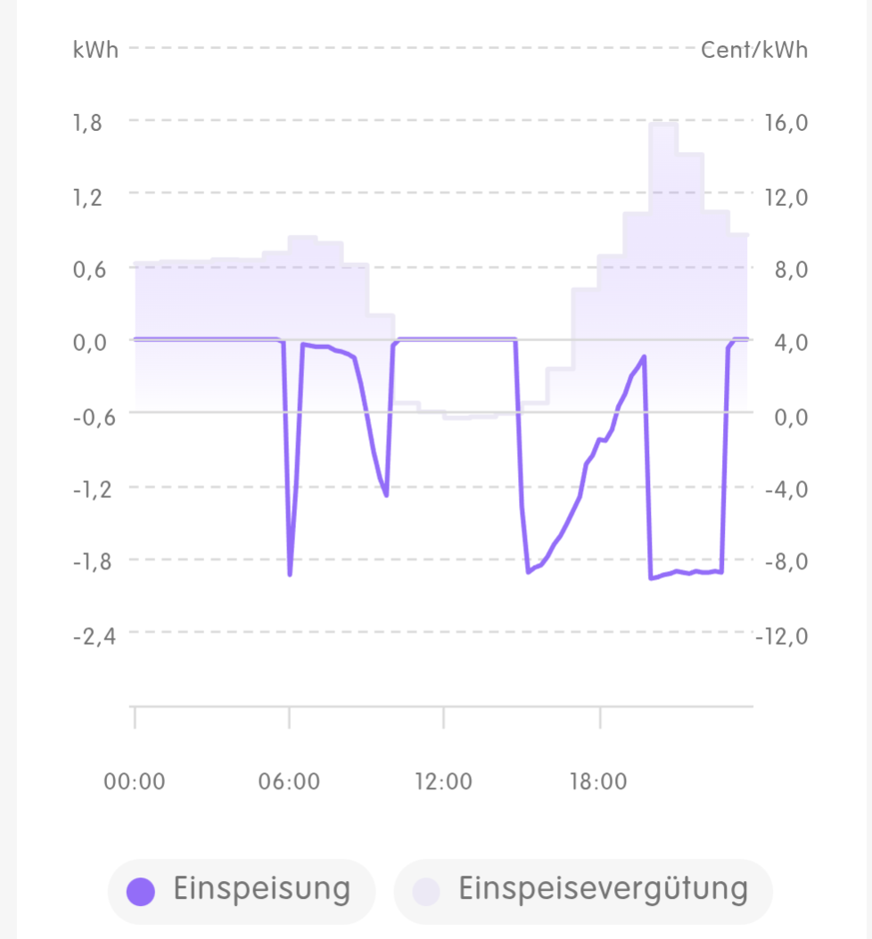

Die größte Challenge sind die negativen Strompreise um die Mittagszeit. Den Akku Morgens so lang wie möglich leer halten und den Überschuss einspeisen - Mittags Akku laden, Warmwasser mit dem Heizstab machen und soviel wie möglich direkt verbrauchen, damit der Akku erst Nachmittags voll wird, wenn die Preise wieder positiv sind.
Mein 32kWh Akku erfährt somit täglich einen vollen Lade- und Entladezyklus, entlastet das Netz um die Mittagszeit und unterstützt Morgens sowie Abends :slight_smile: …so macht Einspeisen Spaß!
