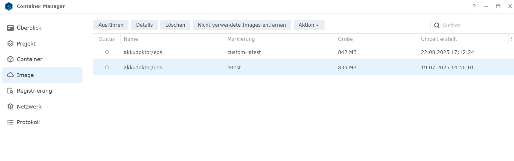

ich versuche gerade das EOS Docker Image auf meiner Synology Diskstation zu installieren. Mit der eos:latest hat das Ausführen des Containers geklappt, komme aber nicht weiter, weil ich die letzten Fixes benötige. Habe dann versucht das Image "sha256:4f01f332a1ab8eca22e6b266eddf3334b68ad7ea39d5ba21de31ce97a9cbc064" zu laden, was aber in meinem Synology Container Manager nicht funktioniert. Ich bin mit Docker nicht erfahren, vielleicht kann mir jemand den Unterschied zwischen den verschiedenen Docker Images erklären?
Gruß Thomas
Hi Thomas,
ich habe mir auch gerade das letzte Image auf meine Synology runtergezogen, nachdem ich eine ganze Weile vergeblich versucht hatte die "latest" (vom 19.07.2025) zum Laufen zu bekommen.
Über die GUI via Registrierung geht das nicht.
Via SSH ist es aber kein Problem. Einfach per SSH auf der Synology anmelden und dann mittels
sudo docker pull akkudoktor/eos@sha256:141b6a1d52f70cdeeb6ecf41b315e72b3f1efe31f9922c2666c90fd238328de7
die aktuelle Version sha256-141b6a1d52f70cdeeb6ecf41b315e72b3f1efe31f9922c2666c90fd238328de7 herunterladen.
Unter Image findest Du dann die aktuelle Version - allerdings mit der Markierung "none", was zu Problemen führen kann.
Daher über SSH auch noch mittels
sudo docker tag akkudoktor/eos@sha256:141b6a1d52f70cdeeb6ecf41b315e72b3f1efe31f9922c2666c90fd238328de7 akkudoktor/eos:custom-latest
die Markierung "custom-lates" (oder eine andere Deiner Wahl) setzen. Dann sollte es z.B. so aussehen und nutzbar sein.

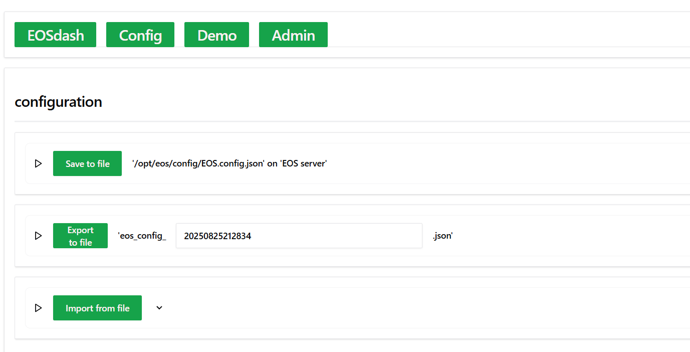

Update:
Habe die (bzw. eine) Lösung selbst gefunden. Keine Ahnung, ob das so der vorgesehene Weg ist, aber ich habe im EOSdash über den Admin-Button "Save to file" gedrückt und schon war meine EOS.config.json mit den Standardwerten befüllt.
Super! Danke für die Beschreibung. Jetzt läuft EOS auch auf meiner Synology.
