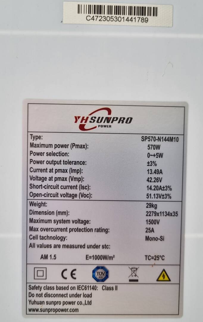

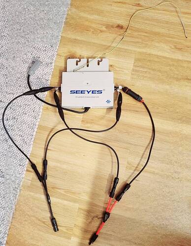

So, jetzt hab ichs mal ausprobiert und ein 570 Watt Modul über Y-Kabel halbiert auf die beiden Eingänge angeschlossen. Geht erst mal nicht. Von der Verkabelungsodyssee ganz zu schweigen. (MC4 genau nicht kompatibel 90° verdrehte Stecker mit Phoenix Contact Sunclix)
Hhm, also wie bekomm ich das Modul jetzt angeschlossen mit vernünftigen DC/AC Verhältnis?
Oder sind so große Module als Guerilla-PV Projekt Neuland?
Was heißt das genau? Zuerst würde ich ja mal ein Modul an einen Eingang anschließen. Das sollte doch funktionieren, wenn nicht, ist irgendwo ein Fehler drin, hat nichts mit dem großen Modul zu tun.
Ich sehe gerade, du hast ein Modul, was sehr nahe an der Grenze ist, was noch geht, im Winter dann evtl. nicht mehr. Da bringt auch deine Parallelschaltung der Eingänge nichts. Hatte ich doch oben bereits geschrieben. Hast du die Leerlaufspannung mal gemessen?
Bekomme keine Leistung heraus so, der WR blinkt rot.
Ok ja, ich kann das 570 W Modul mal an nur 1 Eingang anschließen, der EVT560 wird aber nur ca 300 W übertragen denke ich
Überlege, mir den Hoymiles HMS 500-1t zu kaufen, der könnte die meiste DC-Leistung mit seinem einen Eingang
Miss erstmal die Leerlaufspannung. Vielleicht bist du schon drüber, was der Envertech noch kann. Und ich würde mal checken, was das rote Blinken bedeutet.

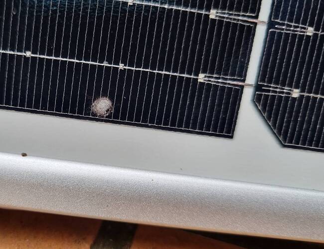

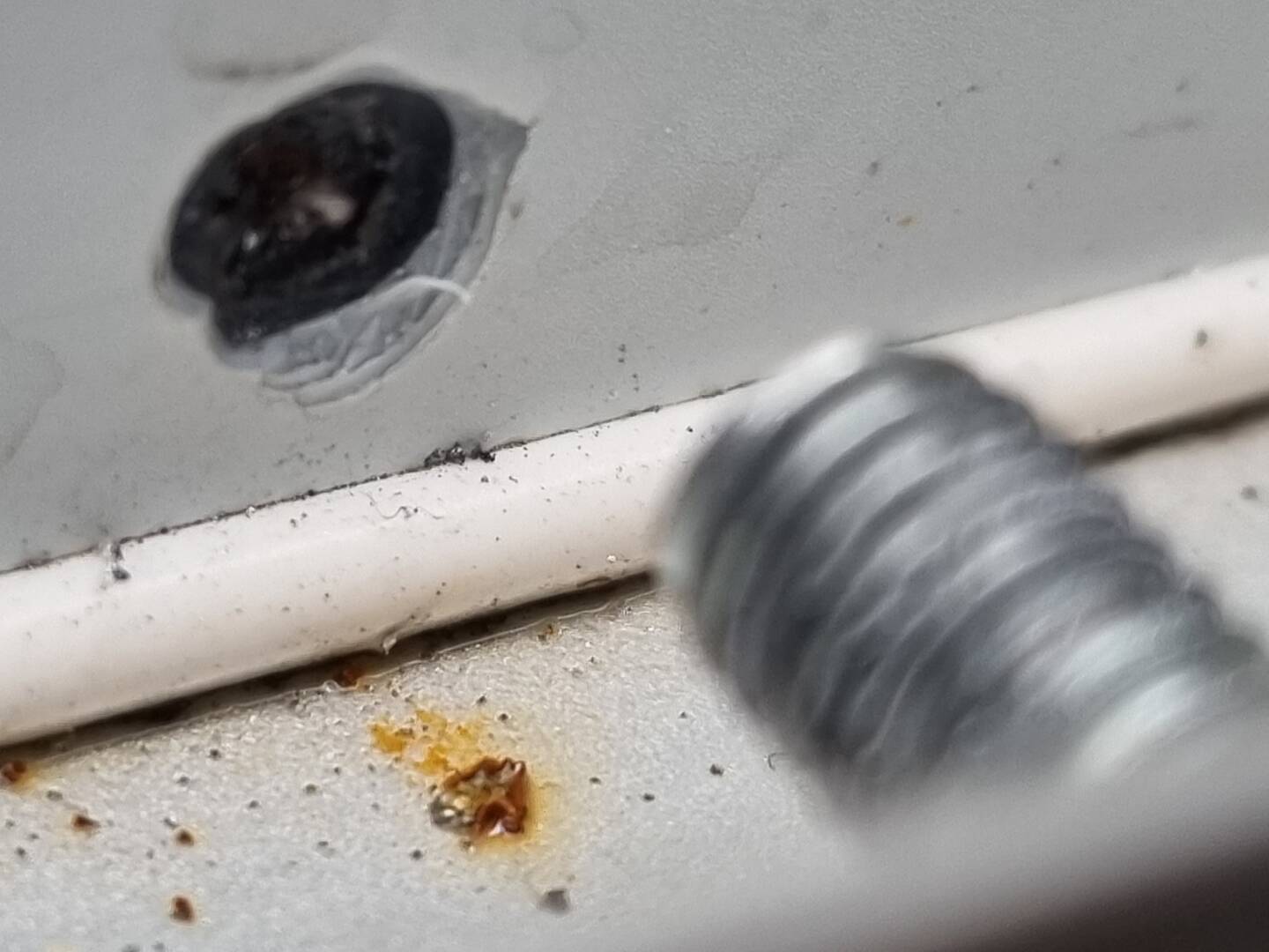

Ok, also VOC messe ich 140-150 mV am Plus/Minus Stecker, sinnvoll? Hätte mehr erwartet, steht ja 50 V auf dem Typenschild. Leider war die obere Anschlussdose vergossen, müsste ich herauspopeln um an die Kontakte direkt am Modul zu kommen. Dabei schwant mir, ob ich das Modul beschädigt hab, mit mit der Bohrmaschine angestoßen - evtl. muss ich da nen Kontakt wieder zusammenlöten . . .

Hier der Bohrschaden. Bekommt man das wieder zusammengelötet?

@greenlinephoto Nein wenige mV klingt nach einem Defekt. Warum hast du nun die Anschlussdose auseinander genommen?
Und ja du hast das Modul wahrscheinlich zerstört und deshalb keine Spannung mehr.
