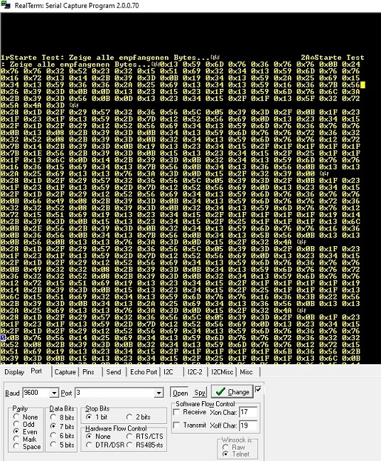

Ich versuche mit diesem Sketch von Perplexity
[code]
#include <IRremote.h>
const byte IRPin = 11;
IRrecv irrecv(IRPin);
decode_results results;
void setup() {
Serial.begin(9600);
irrecv.enableIRIn();
void loop() {
if (irrecv.decode(&results)) {
Serial.println(results.value, HEX); // Rohdaten/Telegramm
irrecv.resume();
[/code]
mit den arduino Uno oder nano erstmal etwas auszulesen.

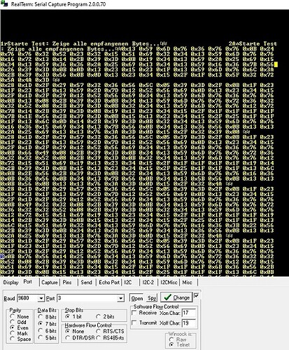

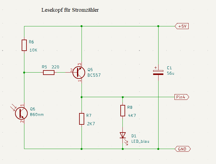

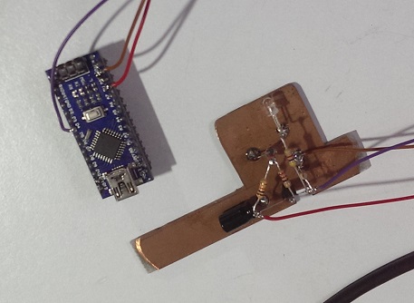

Ich hoffe mal aktiv HIGH ist korrekt.
Ich habe mal in deine HEX daten reingeschaut. Ich kann dir sagen, da stimmt was nicht. Was nicht stimmt kann ich dir leider nicht sagen.
In den HEX Daten müssten irgendwo 4x 0x1B zu finden sein, das ist nicht der Fall.
Deine C-Code würde ich um einen Punkt erweitern und zwar mit dem SmlSerial.available eine Zeit einlesen und wenn die Zeit zwischen zwei Daten größer z.B. 5-10msec ist eine Leerzeile einfügen und von vorne anfangen.Dadurch bekommst du schon mal mit wann einen Datensatz anfängt.

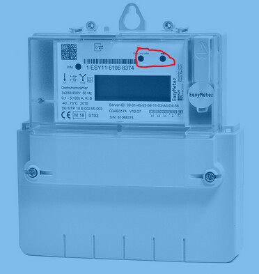

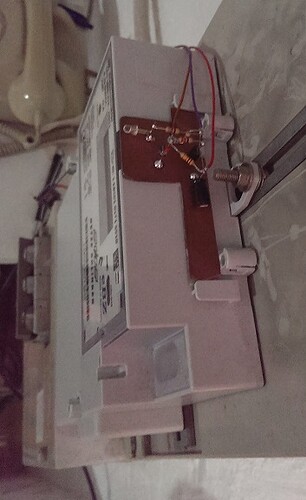

Was mich auch stutzig macht ist das dein Lesekopf oben auf dem Stromzähler ist. Normal ist die SML-Schnittselle auf der Frontseite und es sind 2 Dioden nebeneinander (siehe Bild)
Zur Polarität kann ich dir aktuell nichts sagen bei mir ist das 2-3 Jahre her und läuft seitdem.
Grand malheur!
6.1 Aufbau der Datentelegramme für OD-Typen: Telegramm Mode D: Format: fürSM-Typen: Format: nach DIN EN 625056-21 (für OD-Typen) 9600 Baud (Z=5); (7,even, 1)
Und ich habe natürlich die OD-Type. Das bedeutet, die Software kann 7E1 nicht dekodieren und ich muss über den RX Pin am Nano gehen. Das hat weitreichende Folgen. So benötige ich einen Schalter in der Leitung vom Lesekopf und ich muß eine andere app für den Monitor haben.
Dafür habe ich Realterm aufgespielt. Beim Laptop muss ich das noch. Die Hardware musste ich um einen PNP-Transistor erweitern, da ich einen 1K Pullup auf dem Nano bedienen muss.
Ohne Chat GPT geht softwareseitig gar nichts.

Bevor ich mit einem Nano einen Workaround basteln würde, würde ich schauen ob ich mir einen Mega oder einen ESP32 hole. Nebenbei die ESP32 kosten etwa das Gleich wie ein Nano beim Chinesen deines Misstrauens.
Nachtrag, ich habe noch ein Papier gefunden in welchem der Aufbau von SML niedergeschrieben ist.
… und ich würde erstmal schauen, ob ich die Daten finde bevor ich was hole.
Es sieht nicht gut aus:
sml.txt (5,2 KB)
Und den Zähler bekommst Du mit Plösch und esp auch nicht ausgelesen, weil die SoftwareSerial kein 7E1 kann.
Was ich noch versuchen kann ist, das Signal vom Lesekopf zu invertieren.
Immerhin ist am RX eigentlich dauerhaft ein HIGH Pegel und kein LOW Pegel wie ich das jetzt habe. Also aktiv LOW.
