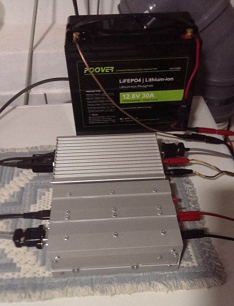

Der WR hat meines Wissens nach kein VDE AR-N 4105 Zertifikat kann also nicht legal angemeldet werden.
Als BKW schon zweimal nicht. Gerade das Beispiel mit der Waschmaschine halte ich trotz des späteren Disclaimers bezüglich Endstromkreis für gefährlich.
Das MW Ladegerät, der Soyosource WR und PI + Shelly Dimmer alleine kosten schon so 350-400€ und sind nicht mal durch einen Elektriker anmeldbar.
Es gibt z.B. den Victron Multiplus II GX 48/3000/35-32 der genauso offene Schnittstellen (MQTT + Onboard Node Red) und Steuerbarkeit hat, ungefähr das dreifache an Leistung alles in einem Gerät mitbringt, Notstrom / UPS Funktion beherrscht und auch in Deutschland legal anmeldbar wäre.
Das ganze für ~475€ und im Vergleich zu deiner Lösung auch fast Plug & Play ist.

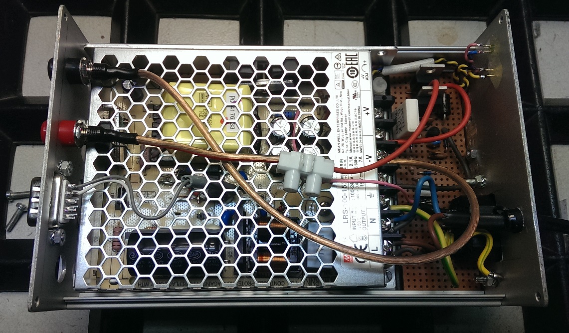

Was ich überhaupt nicht verstehe ist die Anordnung mit dem Dimmer vor dem Ladegerät.
Ist das zulässig? Wie ist da der Wirkungsgrad, wenn der Dimmer dimmt?
Nach meinem Verständnis müsste man da einen Optokoppler in der Regelschleife vom
Ladegerät passend bestromen. So habe ich das zumindest bei meinem Meanwell Schaltnetzteil gemacht.
Oben rechts die beiden MOSFETs bilden einen Verpolungs- und Entladeschutz.
Hier von oben nach unten: Akku, Ladegerät und grid tie Wechselrichter.
Das MW Ladegerät hat einen analogen Eingang den der Shelly Dimmer ansteuert.
1V 10% Leistung
5V 50% Leistung
10V 100% Leistung
Ach so, der macht 0…10V. :star_struck:
Bei Dimmer dachte ich, der versorgt das Ladegerät mit einem Phasenanschnitt.:zany_face:
Danke für die Aufklärung.
