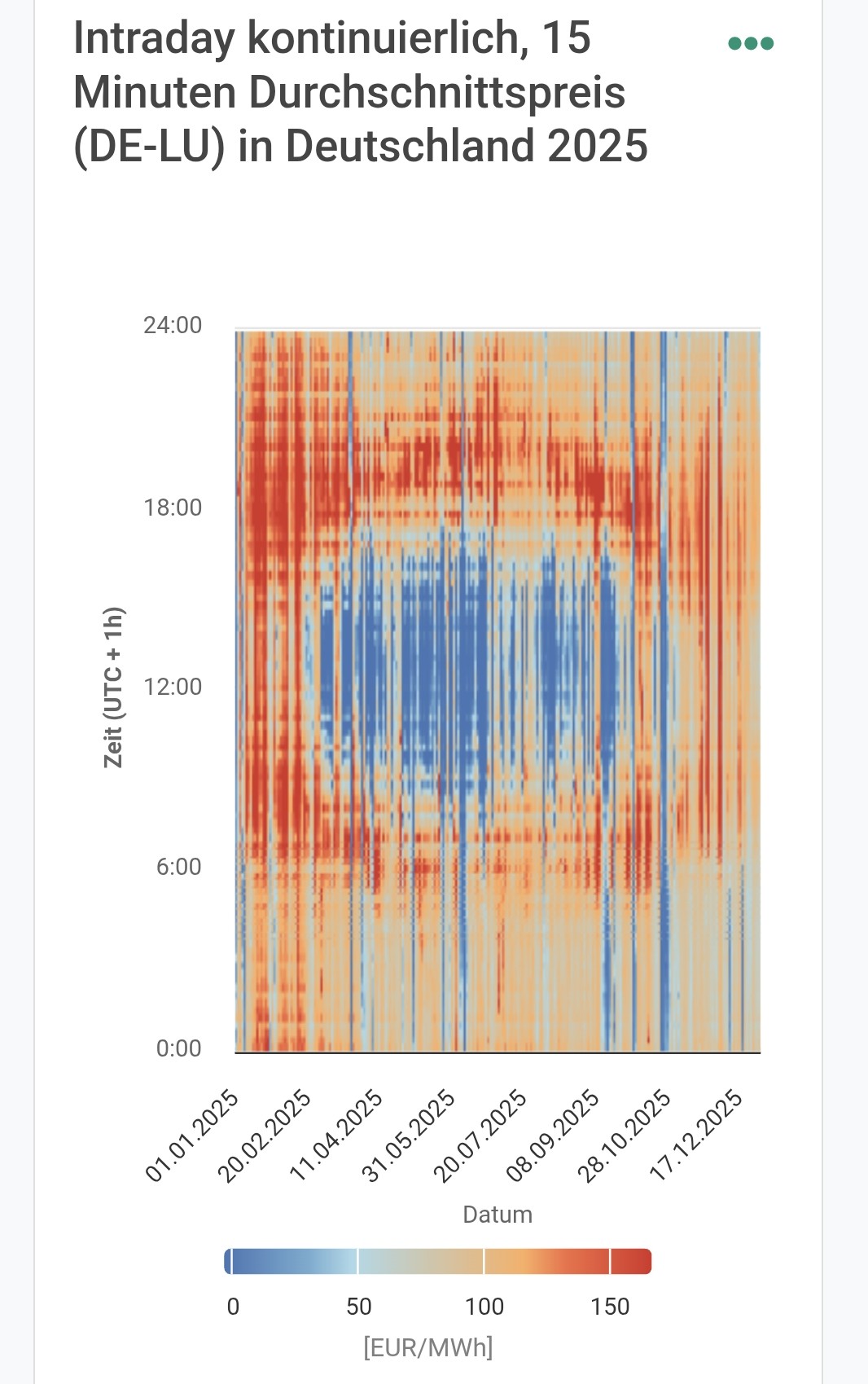

Intraday kontinuierlich, Durchschnittspreis
2025
(Energy-Charts
