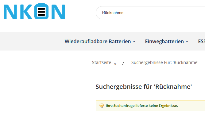

die Sache mit der Rücknahmeverpflichtug ist ja nun EU geregelt (EU-Batterieverordnung (EU) 2023/1542). So einige Leute haben ja bei NKON in den Niederlanden gekauft, das dürfte EU sein.
auch in den Geschäftsbedingungen findet sich nix. ich überlege, sie mal anzuschreiben. Aber selbst wenn - da bei gebrauchten Zellen der Zustand 'ungewiss' ist, dürfen die nur in speziellen Behältern von speziellen Unternehmen befördert werden (Gefahrgut - und was für eins...), soviel ist klar. Dass allein so ein Transport bis in die Niederlande wohl den Kaufpreis übersteigen dürfte, ist wohl auch klar...
