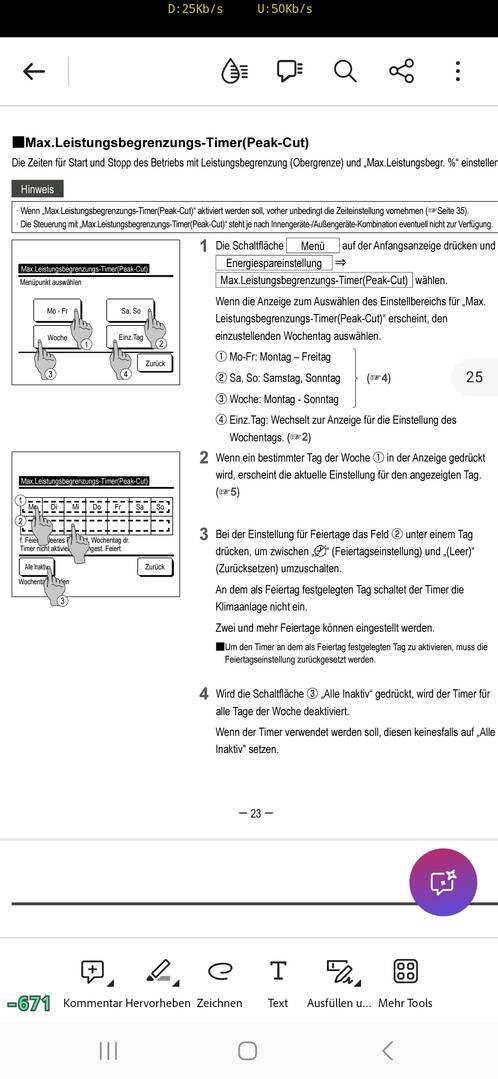

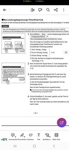

Hier mal ein Auszug aus der Bedienungsanleitung...die Fernbedienung ist externer ootional externer Tempersturgeber und selbst die Hystere ist einstellbar. Kann man insbesondere für Heizbetrieb nur empfehlen.
Peak-Cut, ob das die Panasonic Etherea (SKU CS-XZ35ZKEW+CU-Z35ZKE) auch kann?
@dl85
welche Fernbedienung ist das?
RC-EX3A ... siehe oben;)
Bei Daikin hast du doch die Bedarfssteuerung, da geht alles zwischen 40-100%. Und von der Fernbedienung zumindest auch Econo, wie du schon geschrieben hast.
