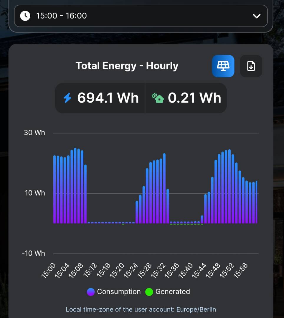

Energieverbrauch beim Heizen mit überdimensionierter Klimaanlage (Luft-Luft-Wärmepumpe)
Das ist das typische häufgie Takten. Ein Hauptproblem, was viele Anlagen haben. Bekommt man teils nur in den Griff, wenn man die Innensensor dämmt.
2-3 Takte pro Stunde finde ich noch aktzeptabel. Alles darüber würde ich schauen, wie man es wegbekommt.

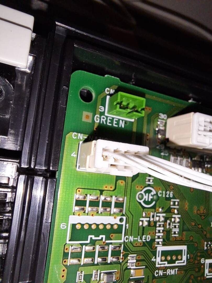

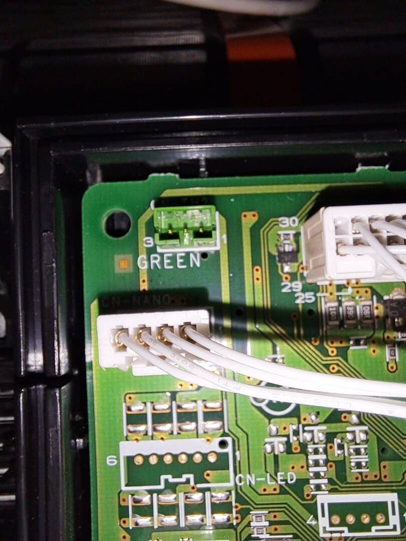

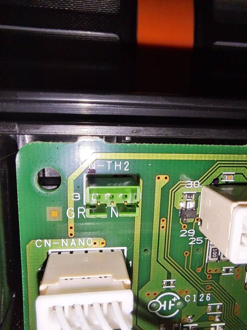

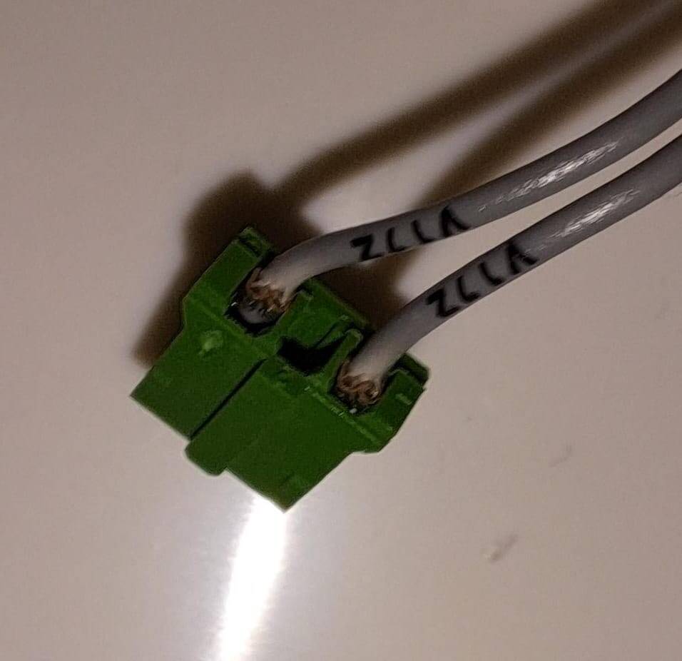

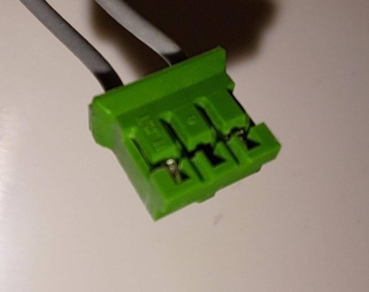

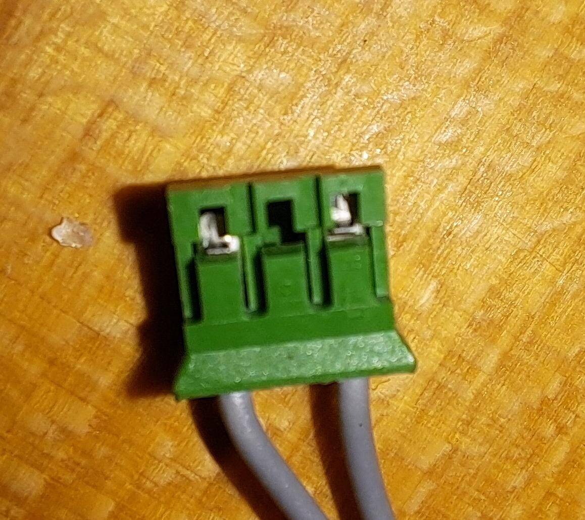

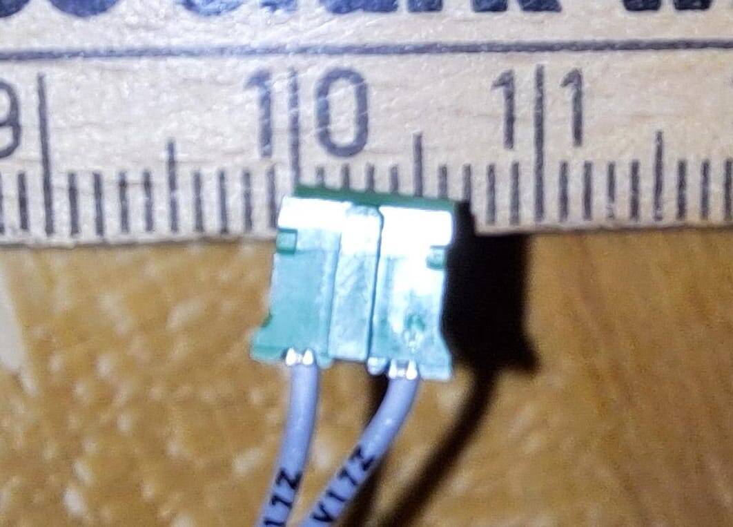

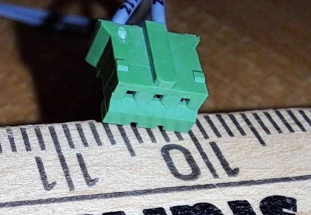

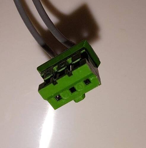

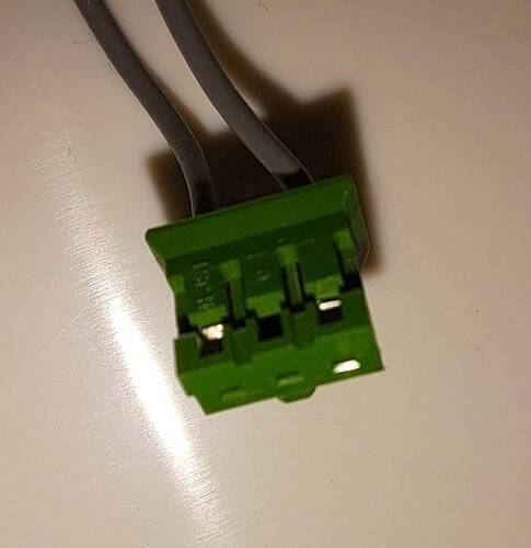

Ich dachte mit ich besorge mir so ein 5kOhm Poti, und 4mtr Kabel mit den passenden Steckern um das ganze nach "draußen" (Auserhalb des Gerätes) zu legen.
Hat jemand vielleicht zufällig eine Ahnung um welchen Steckertyp es sich hier handeln könnte?
Ich möchte nur ungern die Kabel durchzwicken und was zwischenlöten...

Da dürften Standard Buchsenleisten/Stiftleisten passen, wenn das 2,54mm Rasterabstand ist. Sowas hier:
https://www.reichelt.de/buchsenleisten-2-54-mm-1x03-gerade-mpe-094-1-003-p119912.html?&trstct=pol_2&nbc=1
und
https://www.reichelt.de/stiftleiste-rm-2-54mm-gerade-1-reihig-10-polig-w-p-952-12-010-1-p331058.html?&trstct=pol_0&nbc=1
Kannst du auch länger kaufen, die meisten kann man abbrechnen/kürzen.
Gut möglich, dass du auch genau die identischen Stecker/Buchsen bekommst, aber das wird nicht ganz einfach, da gibts einfach hunderte und manche sind speziell für den Anlagenhersteller produziert.

Je nach Solltemperatur wird nach jedem Wiederanlauf (Takt) immer mit höheren Leistungen begonnen und dann langsam runtergeregelt (dauert ca. 15-20 Minuten). z.B. bei 16°c ca. 500-600W, bei 17°C mit 700W, bei 18°c mit 900W. Darum ist das bei kleineren Räumen sehr ungünstig, weil die Anlage an der eigenen Wärme "erstickt", bevor sie weit genug herunterregeln kann.

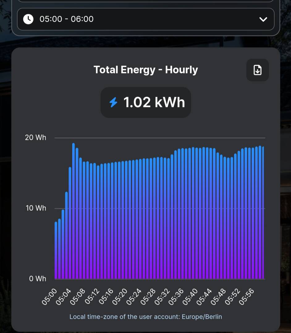

Takten wird hier doch überbewertet. Soll sie doch. Problematisch ist takten bei hoher Leistung -> schlechter cop.
Wenn die jetzt mit 50 W durch die Gegend kriecht ist es doch vermutlich besser die geht in standby bis sie wieder was zu tun hat. Irgendwo nach unten fällt der Wirkungsgrad dramatisch ab. Kompresser und Lüfter haben auch eine Mindestleistung damit sie überhaupt drehen, dabei wird nix geschaufelt. Die Steuerung benötigt auch Energie für nix. Meine liefert immerhin bei 50W spürbare Wärme, wieviel? Bei 100 W sollen es aber bereits 600 W sein.
Ich habe ganz bewußt die stärkere wegen der Reserven genommen da sie eben keine schlechteren Werte bei gleicher Leistung hat. Geht ja auch bis minus 20 Grad mit hohem cop aber die Leistung fällt stark ab. Der verbotene Holzofen wird nur zwecks Feuer und IR Strahlungswärme gelegentlich in Betrieb genommen. Früher war er als Zusatz notwendig. Durch die Umverteilung der Luft (und bedingt Wasser vom Wärmetauscher) kann die Reserve für Warmluft in anderen Räumen sorgen bevor ich dort eine cop müde laufen lasse.
ich habe mal reingeschaut, selber Tag Anfang April, selbe Peak Cut Drosselung auf 40% max;
Also beim Takten ca 40% weniger Laufzeit, aber nur 30% weniger Stromverbrauch, kann die 10% mehrverbrauch jemand bestätigen?
