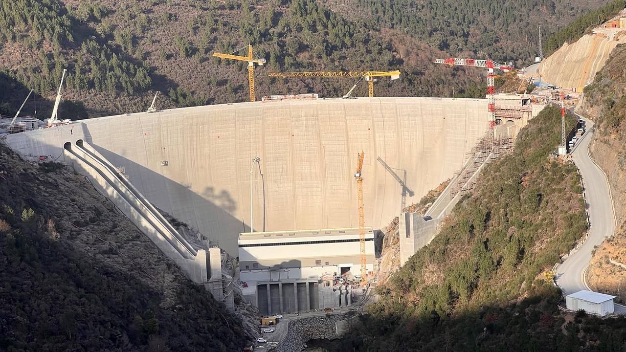

Damit wären Pumpspeicherkraftwerke auch wieder vom Tisch.
eben gerade nicht, sie sind alternativlos:
"Teuer, aber alternativlos, wenn die Energiewende trotz der Schwankungen bei Wind- und Sonnenenergie gelingen soll, sagt Ingenieur Chacón: "Wenn wir viele von diesen Anlagen einsetzen wollen, brauchen wir mehr Pumpspeicherkraftwerke, die Energie erzeugen können, wenn sie gebraucht wird. Und diese dann auch speichern, wenn es einen Überschuss an Erneuerbarer Energie gibt, die man nicht steuern kann."
