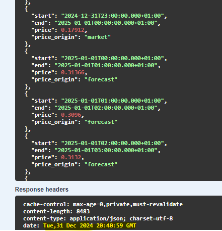

Hi @master92. Ich bekomme seit ca. 2 Tagen ausschließlich forecasts für den folgenden Tag, auch wenn ich spät Nachmittags oder Abends abrufe (hier sollten dann ja eigentlich die EPEX Preise für den Folgetag genommen werden und nicht deine forecasts)
Hier ein Beispiel:
Kann der Bug mit der Aktivierung des neuen Prognose Modell zusammenhängen?
Danke für das Feedback. Aus irgend einem Grund wurden die Preise nicht mehr abgerufen, obwohl ich hier zwei unterschiedliche Datenquellen angebunden hatte. Problem ist jetzt aber behoben. Außerdem habe ich gerade das neue Modell aktiviert.
