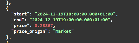

  3. Nach ein bißchen spielen kam heraus, dass die geschweiften Klammern der Störenfried waren, von daher statt syntaktisch oder formal adresse einfach die Demo nutzen mit 12345 , denn dann weiß jeder bitte die 12345 ersetzen durch den api key.
      uri: https://www.energyforecast.de/api/v1/predictions/next_48_hours?token={mein api token}&fixed_cost_cent=15&vat=19
ohne das > und mit meinem Token war das Ergebnis "unauthorized".
Hiermit wurde dann auch etwas angezeigt, was wohl wie json aussah, denn ich hab nicht hingeschaut, sondern nur flott weiter gemacht, als dann kein unauthorized mehr kam.
      uri: https://www.energyforecast.de/api/v1/predictions/next_48_hours?token=12345&fixed_cost_cent=15&vat=19

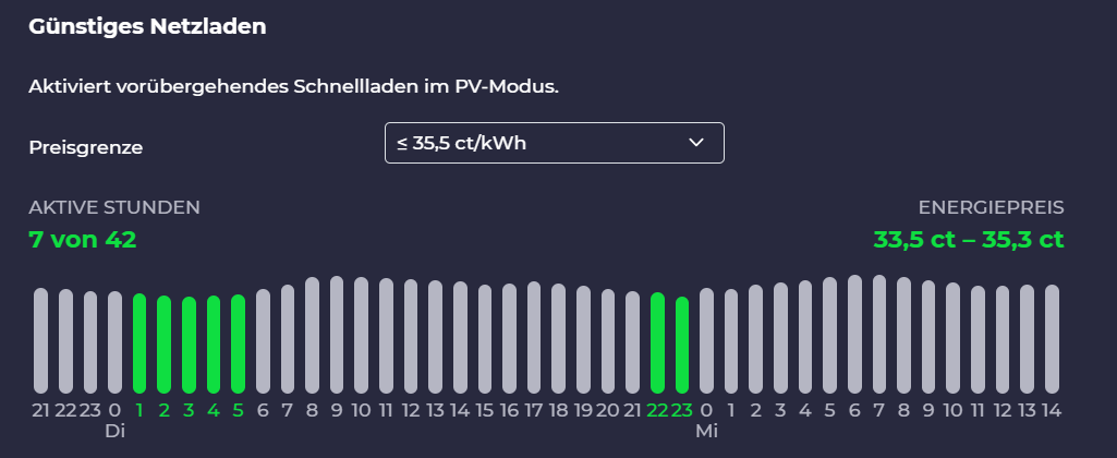

Mit den Schritten habe ich das hinbekommen und zwar fix, da ich schon die Berechnungen der Aufpreise hatte und wusste, wie das funktioniert.
Wäre sinnvoll das Paket richtig zu beschreiben, denn ich dachte an 48 Std. Prognose im Voraus.
Es ist aber anders: die gleiche Tiefe wie bei Tibber mit day ahead plus im besten Fall weitere 24 h , also mittags dann, wenn die Börse die Preise macht 48 h , aber das sind um Mitternacht nur noch 1,5 Tage beim einfachen Modell.
Die 48 h sind irreführend oder können falsche Hoffnungen wecken, denn ich hab beim 1. Blick sofort geschaut, wieso das nicht bis 21 Uhr rechts geht, sondern schon um 14 Uhr endet.
Bis mir einfiel, dass das mit Aktualisierungszeitpunkt day ahead Börse zu tun haben dürfte, die um 13 bis 14 Uhr eintrudeln.
So sieht das Resultat aus. Wenn man das testen will einfach einen beliebigen Balken in der Mitte antippen wie hier Dienstag 22 Uhr. Darauf sieht man oben die Preisgrenze von 35,5 Cent und alle günstigeren Zeiten leuchten mit grün auf. Das geht viel einfacher als die Scrollerei oben in der Preisgrenze und dann verändern von der.

vielen vielen Dank für dein ausführliches Feedback. Ich habe es direkt eingearbeitet, damit es in Zukunft einfacher zu verstehen ist.
Zu der Anzeige bei EVCC: Es werden dort im Frontend leider immer nur maximal die nächsten 42 Stunden angezeigt, auch wenn mehr Daten verfügbar sind. Ich hatte schon angeregt das auf EVCC Seite zu ändern, bisher aber ohne Erfolg.

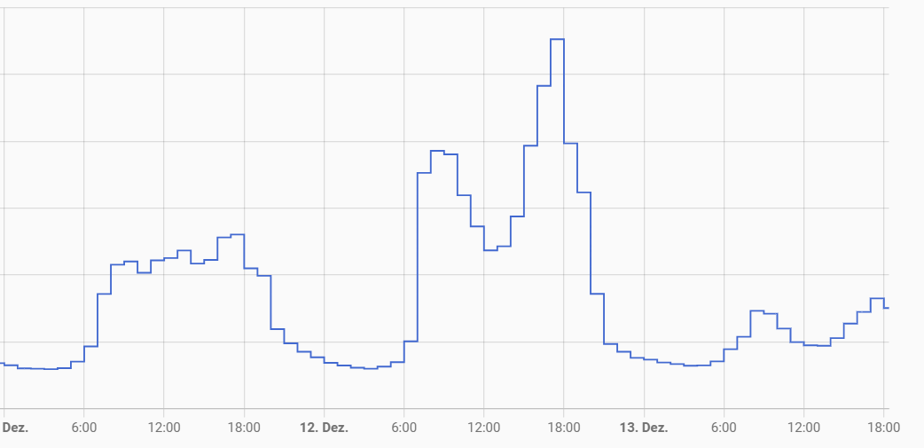

Das ganze sieht aktuell so aus in der GUI:
ich hoffe mir kann hier geholfen werden.
Meine Einstellung EVCC (aktueller Stand in HA)
tariffs:
  grid:
#    type: tibber
#    token: "Nmqxiczkm7AAB9k_bT6eoEyOilM4r5noxxxxxxx" # Access Token
     type: custom
     forecast:
      source: http
      uri: https://www.energyforecast.de/api/v1/predictions/next_48_hours?token=630b3b04833ef5e98a3c6xxxxxx&fixed_cost_cent=0&vat=19
Cost habe ich mit "0" definiert, um das Ergebnis besser sehen zu können. Wobei diese Änderung ich erst vor einigen Minuten durchgeführt habe. Außerdem hatte ich immer mal im Protokoll einen Fehler und hatte den zuerst auf Cost 2.15 bzw. 2,15 (Komma oder Punkt richtig?)
Das Ergebnis ist:
Die Epex-Integration zeigt hingegen
Die Api-Anzeige sieht wie folgt aus
Den Token habe ich x-mal überprüft!
Wo kann mein Fehler liegen?
Hi Jove,
sehe hier mehrere Mögliche Probleme:
  • wenn du fixed_cost_cent auf 0 setzt willst du sicher auch vat auf 0 setzen, denn sonst bekommst du den puren Börsenpreis + 19% Steuer und das lässt sich dann vermutlich mit gar nichts vergleichen
  • je nachdem wann du die Daten abrufst ändern sich die Daten. Beispielsweise wird bei meinem service energyforecast.de der tatsächliche Börsenpreis für den nächsten Tag um 12:10 und 13:10 UTC versucht zu holen. Wenn du jetzt um 13:30 UTC Daten von Awatar abholst, aber EVCC erst um 14:00 UTC wieder aktualisierst und du in der Zwischenzeit die Daten ansiehst siehst du in EVCC noch die Prognosedaten und bei HA bei Awatar schon die echten Börsenpreise.
  • auch bei HA (ich vermute mal du nutzt auch das HACS Epex Spot plugin) kannst du fixkosten und Steuer auf den Preis draufrechnen lassen, das muss natürlich mit den parametern die du über evcc übergibst übereinstimmen, um den selben Preis angezeigt zu bekommen.
Und noch zwei Hinweise:
  • der Token stimmt, wenn du von der API eine Antwort bekommst.
  • bei den Parametern immer . und nicht , (werde ich in der Doku mal ergänzen)
Ich hoffe ich konnte weiter helfen.
Vielen Dank
ich habe wohl einige Gedankenfehler gemacht. Mit 17Ct passt der Wert jetzt auch mit der Tibber Anzeige.
Nur noch eine Frage: Wenn es nötig sein sollte, kann man die Fixkosten auch mit Nachkommastellen eingeben? Wenn ja, mit Komma oder Punkt?
