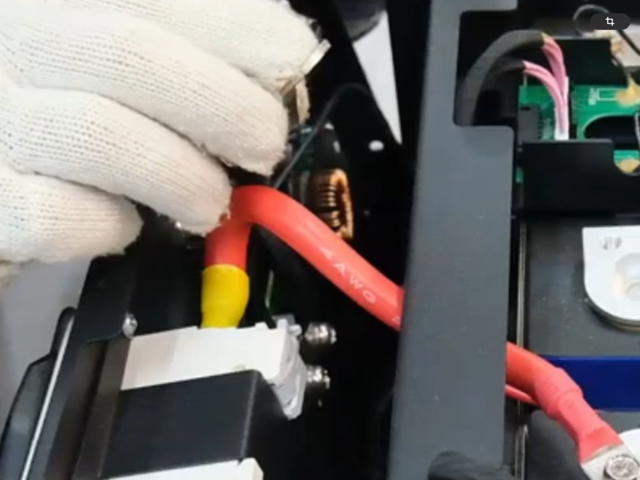

Rein rechnerisch wären es ja 4 mm * 18 mm = 72 mm2. Aber man kann nicht erkennen ob die 4 mm sich auf die reine Schiene oder inkl. Isolierung beziehen. Auch nicht welche Qualität das Ding hat. Ich meine irgendein Nutzer hier im Forum hatte die EEL Schienen verbaut.
Ich hab ja auch jedes Pack einzeln an der Sammelschiene aber eigentlich müsste das 72mm2 locker reichen. Zumindest bei dem EEL JK-Pack ist die Schwachstelle doch eher im inneren.
Das Kabel vom Pluspol der Zelle nach außen ist 21,2mm2 und vom Minuspol nach außen sind es 2x 10,6mm2. Das ist schon sehr optimistisch ausgelegt. Macht das nur mir Bauchschmerzen. Ich überlege schon die zu ersetzen.
Uff, 21mm2 bei einem 250A Automaten?! Das muss ich mir genauer anschauen, wenn ich es habe. Vielleicht bestelle ich dann lamellierte Kupferschiene um das zu verbessern.
Hast du bereits ein EEL JK Pack? Auf den YouTube Videos vom EEL Kanal sieht es so aus, dass es 4 AWG Kabel sind. Dann müssten es 5,19 mm Aussendurchmesser /21,2mm2 sein. Oder ist das 4/0 mit 11,68 mm / 107,2 mm2?
Leider nein, Weihnachten bestellt und die Kisten sind immer noch nicht da.
Auf dem Video von Seite 7 sieht man aber sehr deutlich (bei 2160p) das 4AWG bzw. 7AWG auf den Kabeln steht. Auf dem Foto von PVH sieht man auf dem Schwarzen auch das 7AWG.
OK, die Kabel sind ja ziemlich kurz. Vielleicht nicht so schlimm. @PVH Kannst du bitte die Kabelquerschnitte der Plus und Minuskabel teilen.
@tom0815
Hatte ich schonmal rausgesucht und geteilt.
Rote Kabel 4 AWG
Schwarze Kabel 7 AWG
Ich persönlich würde die tauschen.
OK, danke. Hatte ich nicht gelesen.
Kein Problem :wink:
