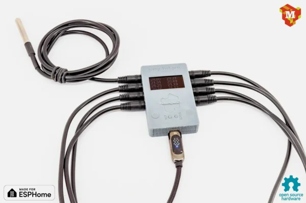

Temperatursensoren. Hier ist mir noch nicht klar, wie ich sie integrieren kann, da wäre ich gespannt auf eure Vorschläge.

  • Temperatursensoren (Kabelfühler):
    Die Integration hängt davon ab, wo Du sie integrieren möchtest. Da ich in Deiner Liste nun kein Gerät mit Eingang dafür gesehen habe, würde ich von den von Dir verlinkten Analogfühlern dringend absehen - das macht's unnötig kompliziert.
    Ich verwende für all meine Messungen digitale "DS18B20"-Temperatursensoren. Man kann davon problemlos vier, oft auch acht einfach "in einen Strang" hängen (so wie ModBus) und benötigt ansonsten lediglich einen ESP, einen Lötkolben und einen Widerstand (Beispiele gibt's im Netz ettliche). Der Aufbau dauert nicht lang und die Software dafür kann Dir Home Assistant / ESP Home ggf. mit KI-Hilfe sehr schnell liefern.

Temperatursensor:
Kompliziert ist das i.d.R. wirklich nicht. Man kann in eins zwei Fehler tapsen und ohne Werte dastehen, aber das lässt sich mit etwas Krips und Hartnäckigkeit dann auch finden und lösen.
Genauigkeit ist immer relativ. Und Temperatur ist - was das angeht - ein Arschloch: Du hast an einem Punkt im Raum 23,1°C ... 25cm weiter können es echte 24,5°C sein ... gar kein Problem und keineswegs selten. Ein Sensor bildet halt immer den Punkt und leider niemals den Raum ab.
Ich würde aber sagen, dass bei mir selbst die schlechtesten Sensoren immer im Bereich +/- 0,5°C waren. Wenn's mal nicht so war, dann hatte ich entweder eine Kupferbrücke zu einer deutlich heißeren Stelle oder sonst irgend einen Fremdeinfluss, für den der Sensor nichts konnte.
Kurzum ... für den Hausgebrauch völlig ausreichend und zur Not kann man die Sensoren auch einmal kalibrieren und einen einfachen Offset oder sogar eine Umrechnungstabelle hinterlegen.
Somit stellt sich die Frage: was möchtest Du denn für Temperaturen messen?
Und die Integration in Home Assistant ist ebenfalls nicht schwer.
Aber falls Du selbst das nicht machen möchtest ... es gibt z.B. hier auch eine komplett fertige Lösung:
Bereit für bis zu 8 Sensoren und sogar mit einem Display. :slight_smile:
Achso ... einziges Problem .... ist wieder WLAN. :frowning:
Andererseits ... in dem Ding sind garantiert Pins frei und dann noch ein ModBus mit zur Verfügung zu stellen, wäre ebenfalls machbar. Dann wäre WLAN überflüssig.
Es finden sich jedenfalls Lösungen dafür.
Die ursprünglich von Dir verlinkten analogen Messfühler brauchen hingegen ein ganz anderes Kaliber für die Messung und da können auch nicht einfach mehrere parallel geklemmt werden - da muss für jeden einzelnen eine eigene Messinstanz vorgesehen werden. Die Genauigkeit ergibt sich dabei letztlich ebenso erst, wenn das ganze sauber aufeinander abgestimmt und kalibriert wurde.
