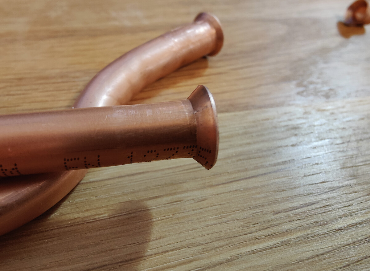

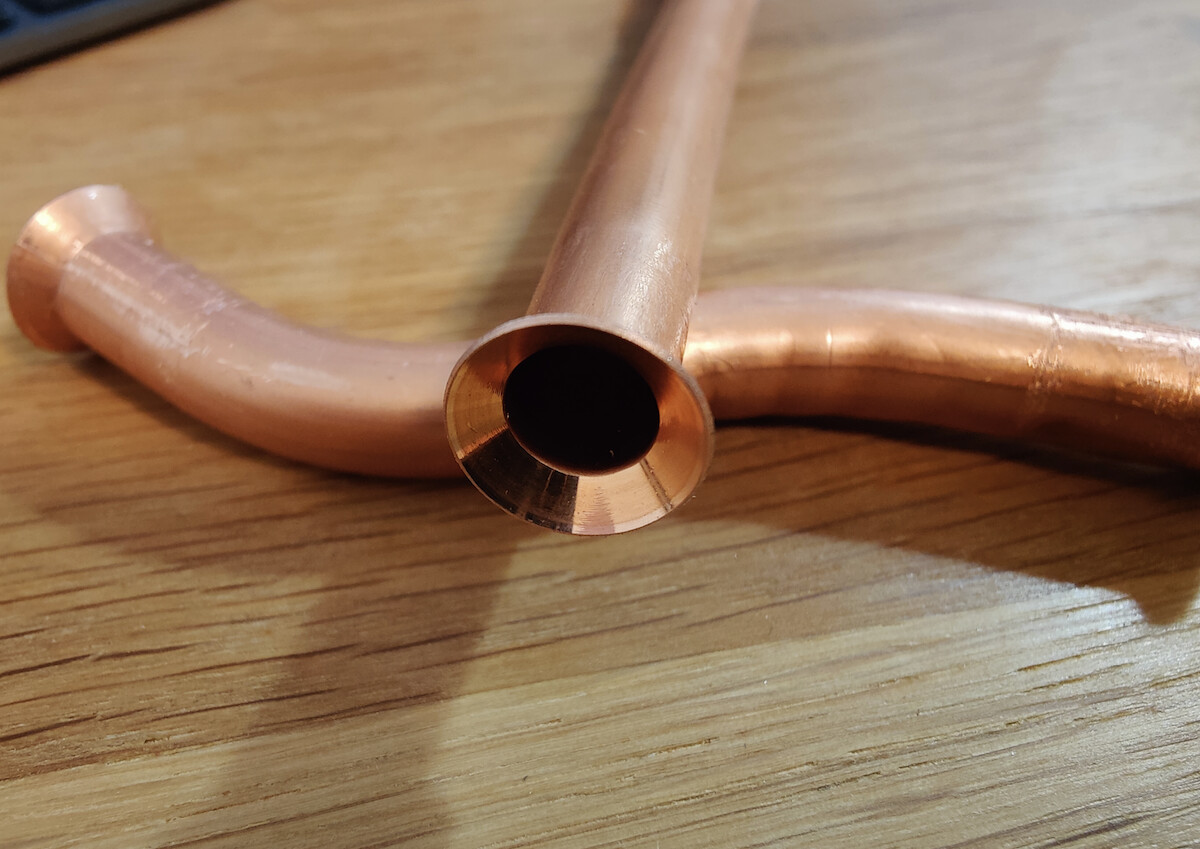

Das Bördelgerät ist heute angekommen, das Ergebnis schaut gut aus, die Oberfläche ist spiegelglatt.

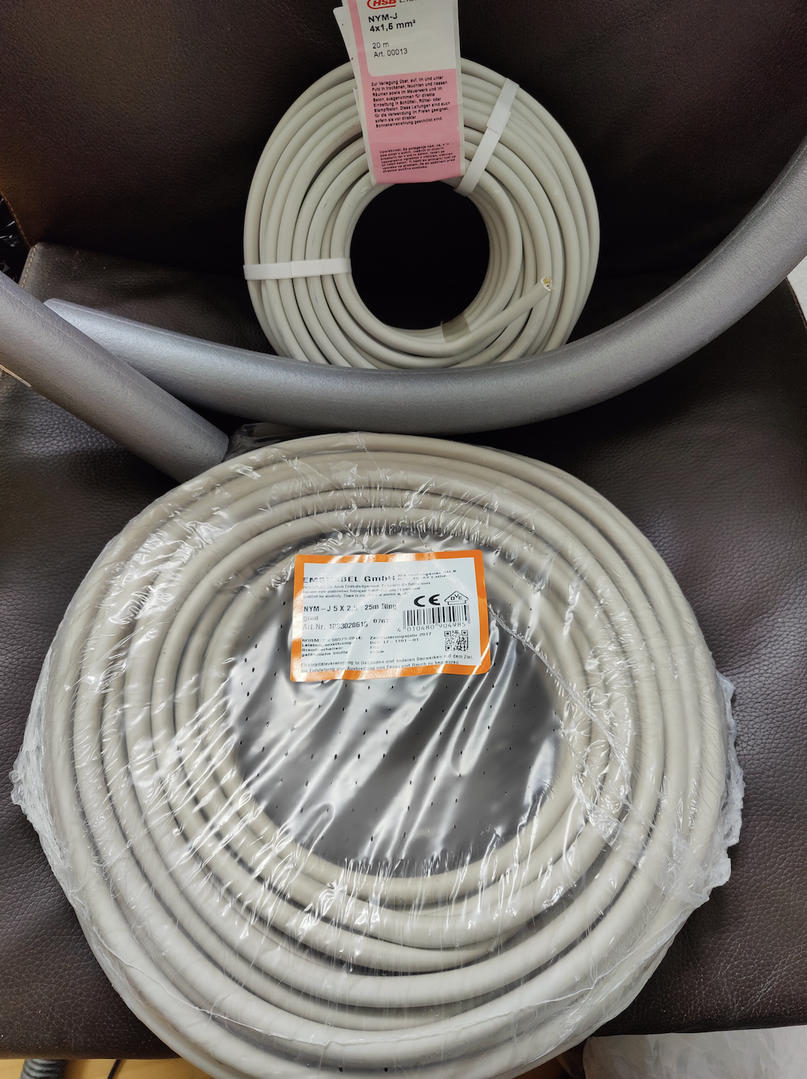

Für das NYM-J Kabel: 5x1,5 mm² oder 5x2,5 mm²?
Alles über 18m-> 2,5mm^2.
Bei 1,5mm^2 wird zwar die sichere Auslösung des Schutzorgans trotzdem gewährleistet, aber der zulässige Spannungsfall von 3% nicht eingehalten.
Außerdem sollte es preislich kaum einen Unterschied machen (je nachdem wo man einkauft)

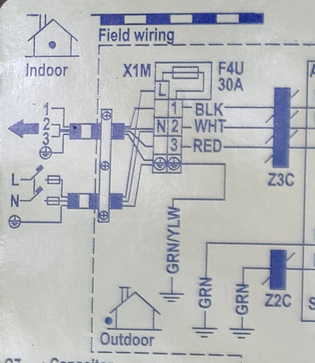

Am liebsten wäre mir, die 2,5 mm² (das sind nur 2 m) zum IG zu nehmen und dann weiter 14 m 2,5 mm² zum AG, aber so wird die 30A-Sicherung am AG umgangen.

Habs heute bei OBI und Hornbach das Solidcore-Kabel geholt
20m 4x1,5mm und 25m 5x2,5mm, morgen gehts weiter mit der Installation.

Auch dein Testbördel auf dem einen Foto sieht für mich suuuper sauber aus… Mit meinem Bördelgerät kriege ich keine so glänzende Oberflächen hin. Vielleicht könntest du bitte angeben welches Gerät du da hast.
Mich würde aber auch die Erfahrung über anderen digitalen Monteurhilfen interessieren (im Preissegment ELITECH oder günstiger und nicht zu FESTO-Preise), für den Fall dass da noch andere hier mitlesen und etwas dazu sagen können.
Vielen Dank
Gruss
Was hast du denn für eins? Mit nahezu jedem Taumelbördelgerät solltest du das hinbekommen. Vorher Bördelkegel etwas mit Nylog oder Kälteöl einölen.
Tipp: DSZH ST-R806
Genauer Typ/Hersteller kann ich jetzt nicht mal sagen, da nicht selber neu gekauft sondern aus dem Familienbestand. Öl benutze ich auch immer.
Es ist auch nicht so dass meine Bördel damit sch***** werden….:see_no_evil_monkey: , aber die Innenfläche wird auf keinen Fall so glänzend wie die auf dem Foto von RoadBiker und die haben mich etwas geflasht :slight_smile:Nach dem Reinigen mit dem Lappen werden meine Bördel auch wieder etwas “heller” aber die Oberfläche ist eher leicht mattig. Ich habe mich schon gefragt ob es vielleicht an der Oberfläche des Kegels liegt, obwohl diese gar nicht mal schlecht aussieht, und ob man diese nicht “nachpolieren” könnte…. Mein Kegel ist jetzt nicht spiegel/chrome glatt, sondern auch etwas matt.

Hast du denn ein Taumelbördelgerät? Also Kegel, der nicht mittig läuft, sondern etwas schräg steht und exzentrisch läuft?
Der Kegel von meinem Bördelgerät ist auch spiegelblank.
