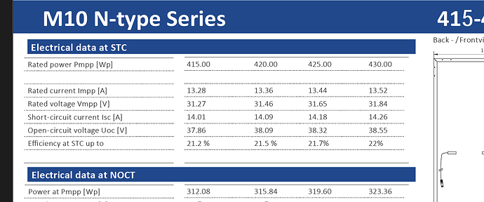

Also (38,4 + 10%) x 18 = 760V
CDZ SOLAR_182mm Dual Glass TOPcon Series S108-M10H 415-430W 3.pdf (1.34 MB)
ich hab mal die Daten eingestellt aber ich glaube das mit 760V pro String kommt hin.

der deye 12kw SUN-12K-SG04LP3-EU
könnte das packen aber nur wenn die 800V Voc bei -10°C nicht überschritten werden
rechne das mal anhand des temperatur wertes im pv modul datenblatt durch
die v angabe gilt pro tracker und pro string
edit:
hab das anhand deines datenblatts mal durchgerechnet, wären 752Voc bei -10°C außentemperatur
also liegt innerhalb der spezifikation vom deye 12k

WENN man einen 12K der neuen SM2 Serie nimmt, der zwei gleich starke MPPTs hat, WENN man bei -10°C immer noch unter 800V ist,
DANN sind ie 2 x 18er Strings genau richtig.
Da es aktuelle IMHO keinen einzigen Anbieter für so einen SM2 in Deutschland gibt dafür aber der "normale" 12K überall erhältlich ist da der "normale" 12K eine 2/3 zu 1/3 MPPT Leistung hat, wäre eine 3 x 12 Verstringung (2 Strings am MPPT1, 1 String am MPPT2) die bessere Lösung.
du meinst da der alte deye 12k nur mit 13a angegeben ist werden die theoretischen 0,44a mehr (die hier nie erreicht werden) eines strings den deye zerstören? :grinning:
das halte ich für sehr unwahrscheinlich oder reagiert der deye da empfindlich und schaltet deswegen ab?
ich sehe da keine begrenzung der mppt leistung, nur die begrenzung des stroms und eine gesamt pv leistung von 15600w

Ich habe halt die Info im Hinterkopf dass der MPPT2 des überall vorhandenen 12Ks auf 5'200 Watt Leistung begrenzt ist, der MPPT1 verarbeitet 10'400 Watt
18 x 425 W sind 7'650 Watt und damit könnte es giut sein da der MPPT2 da abregelt während der MPPT1 sich langweilt.

@auric Wenn ich deinem Link folge und das Datenblatt begucke dann reichen die MPPT "nur" bis 650V. Stellt das nicht ein Problem dar?
Korrekt.
Reden wir von diesen unbekannten CDZ Modulen? was haben die für eine MPP Spannung (Vmpp) ? 31.84V?
was hat dieser 18er String dann für eine Spannung bei dem er die höchste Leistung hat??
573.12V {green}:shocked:
@auric Das ist schon klar. Aber wenn die Module morgens schön kalt sind und dann Sonne bekommen? Ist dann die Spannung höher als Umppt? Grübelgrübel und Studier. Und wie geht es dann weiter? Also kommt der MPPT des WR damit klar?

auch korrekt, der klare Sonnenaufgang bei klirrender Kälte liefert die höchste Leerlaufspannung und die kann einem MPPT Regler killen wenn höher als erlaubt.
Daher muss diese maximale Spannung bei längeren Strings und ausgewiesenen Hochvolt Module wie Trinas immer berechnet werden, bei den zu erwartenden Minustemperaturen.
Deshalb ist die MPPT Spannung von so einem Modul trotzdem viel tiefer, und deshalb ist es auch kein Problem wenn der String knapp unter max im Leerlauf ist und der MPPT Regler nicht so weit hoch regeln wird.
