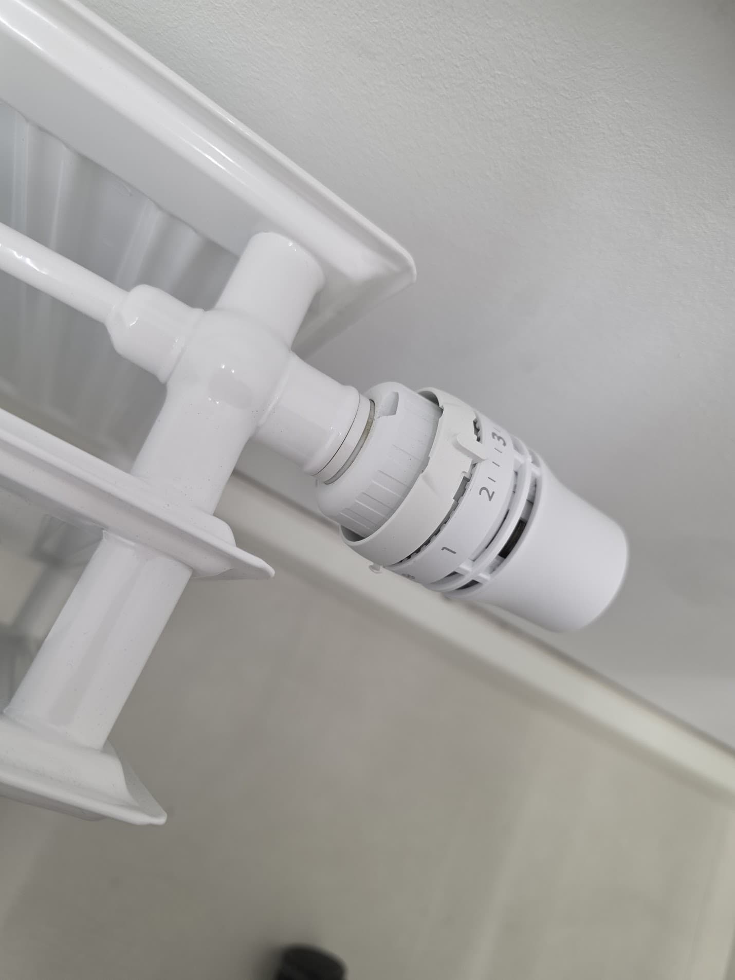

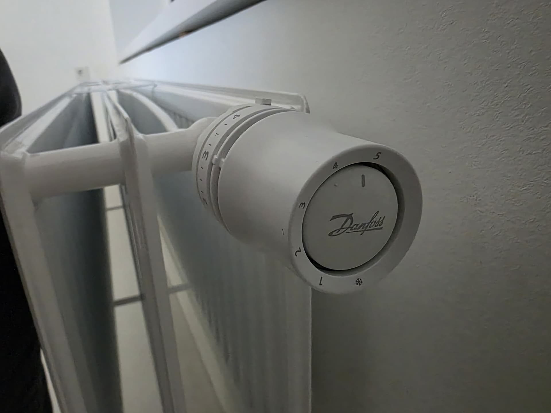

Ich würde gerne für meine Ordination - Home Assistant bereits integriert - Regler für die Heizkörper anschaffen - zum einen um Energie und Heizkosten zu sparen, aber auch um eine regelrechte Temperatur für die Patienten zu gewährleisten, die sich ja zum einen oft ausziehen, und zum anderen - selbsterklärend - oft krank sind.
Gute WiFi Abdeckung (auch 2.4GHz) sowie ZigBee (ZigBee2MQTT, 2x SLZB-06P10) sind vorhanden - theoretisch auch MatterOverThread (jedoch nicht funktionsfertig laufend).
Habt ihr jemand Tips zur Umsetzung (zB. zur Umsetzung in HA) - insb. Empfehlungen für funksteuerbare, motorisierter Regler/Thermostaten (siehe Photos)?
Gerne würde ich auch konfigurieren, dass vor den Ordinationszeiten auf eine Eingestellte Temperatur geheizt wird und ansonsten eine Grundtemperatur gehalten, sodass Energie gespart werden kann.
Standort, Wien, Energiequelle Fernwärme
Im Anschluss Fotos meiner derzeitigen, manuell verstellbaren Regler. Vielen Dank im Voraus.

Naja, die ZigBee Thermosensoren (SonOff SNZB-02P) und Home Assistant hätte ich bereits konfiguriert - würde sie daher schon gerne darüber steuern - es sind “nur” ca 8 Heizkörper. Bzgl. zweiten Frage bin ich für eine adäquate Antwort leider zu sehr Noob in dem Bereich.
Zuverlässigkeit ist jedenfalls ein wichtiger Parameter.
Hydraulischer Abgleich ?
Fernwärme Wien soll teuer sein, schlaue Steuerung ist eine gute Idee. Mir ist da Technik lieb, die nicht im Internet hängt. Heizkörper steuern geht über elektrische oder elektronische Regler. Eingesetzt hab ich bisher aber noch keine drahtlos fernsteuerbaren, sondern nur “Krachbumm” Wachsmotor oder Stellantrieb plus mechanisches bzw elektronisches (programmierbares) Thermostat. Wachsmotor 2draht, Stellantrieb 3draht, meist 230V.
Hast mal gecheckt, wie die Fritz!Dect Thermostate für sowas geeignet sind? Das wäre zumindest eine solide deutsche Firma und ein Produkt, was es schon einige Jahre gibt und auch noch geben wird. Vermutlich kommen die Dinger auch ohne Cloud aus.
