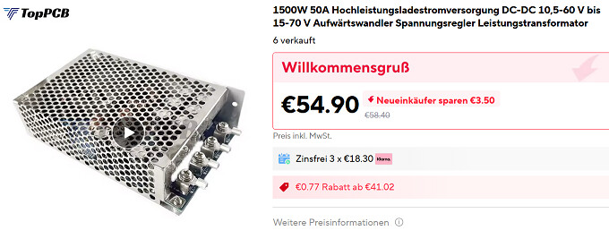

ich seh grad mein Regler kann deine Batteriespannung nicht. Für 2 Panels parallel auf Batterie ginge vielleicht sowas
Bei 50V und 30A wären das ja schon 1500W. Bekommst du soviel aus nur zwei Modulen?
Danke für die Inspiration. Da schaue ich mich beim Ali gelegentlich mal genauer um. Letztlich geht es nach meinem Verständnis ja nur um einen recht simplen step-down Regler, bei dem ich möglichst einfach mit dem ESP den aktuellen Ausgangsstrom auslesen und dafür ein Limit setzen kann.
Nein, es sind 2 + 2 Module in Serie resp. parallel geschaltet mit einer Maximalleistung von gut 1,6 kW. Da es NNO-Ausrichtung ist sollte ich mit < 30 A Ausgangsstrom da gut hinkommen.
