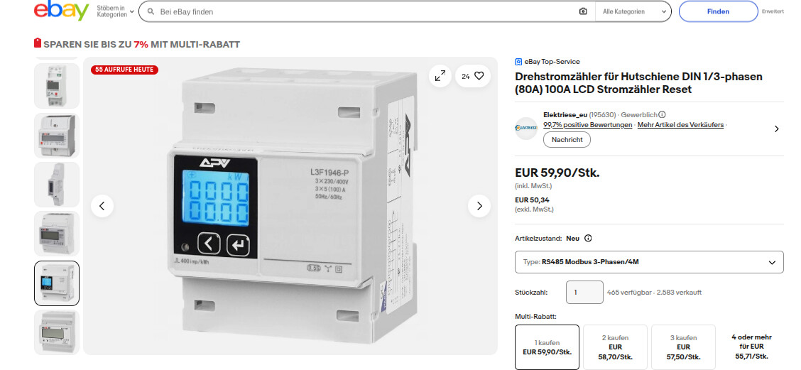

ich habe diesen hier liegen.
der macht einen sehr soliden Eindruck
Die Fahrstuhlklemmen sind stabil ausgeführt und es setzt sich nichts mehr,
der Wiha Schraubendreher greift auch sehr gut, Drehmomentvogabe ist vorhanden
Das ganze Teil ist verhältnismäßig schwer, was sicher auch für die Qualität spricht.
Kein Vergleich mit einem vorhandenem Eastron den ich schon verbaut habe.
Einziger Nachteil, ich habe bisher noch keine Übersicht der Modbus Adressen gefunden
Ergänzung: nur Modbus RTU, also brauchst Du noch einen TCP/RTU Adapter
da funktionieren die Waveshare Hutschienenteile bei mir aber sehr gut
Warum muss es ModbusTCP sein? Über RS485 kann man problemlos mehrere hundert Meter Daten übertragen.
