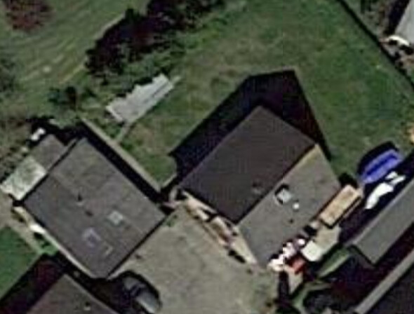

Unser “Schlösschen”:
Die rechte Dachseite hat ca. 40° mit einem Aszimut von ca. - 35° und am linken Bildrand ist meine Garage, allerdings nur der obere hellgraue Bereich. Am Giebel ist ein ca. 4 m breiter Balkon.

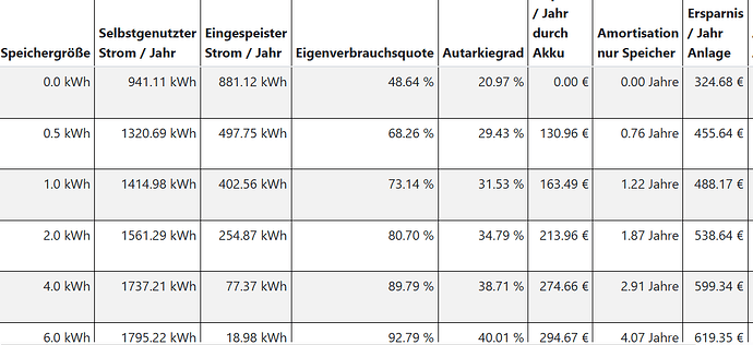

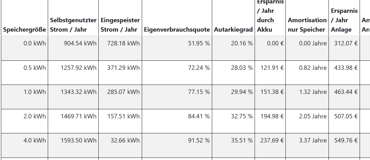

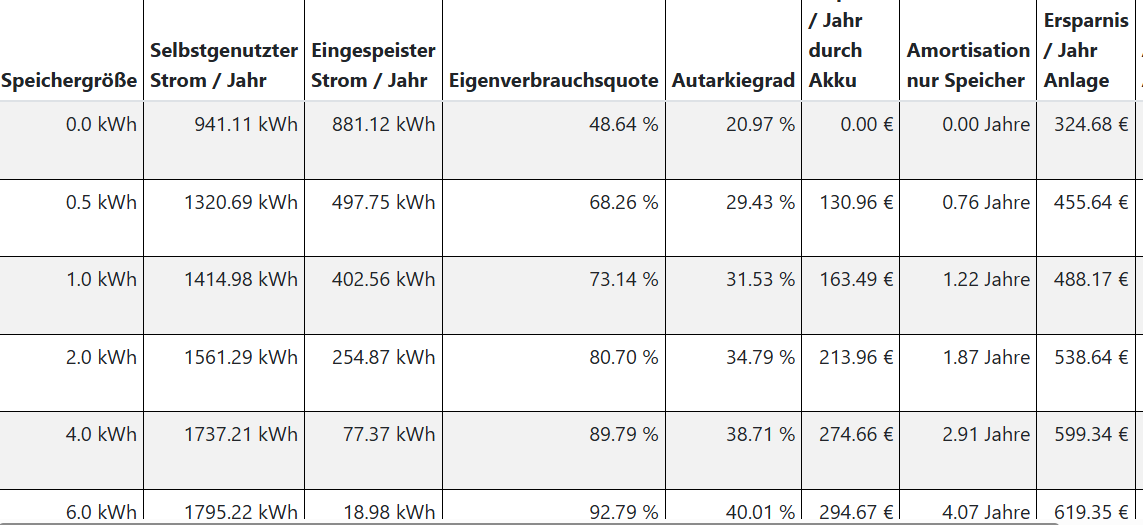

Im Moment wäre meine Lösung ersteinmal ein kleines BKW Zendure SF 800 pro (390 € und 1,9 KWh) mit möglichst 1,8 - 2 kwp Platten aufgestellt im Garten zu installieren. Das Gerät bringt eigentlich alles mit und hat ca. 2 KWh Speicher. Laut PV Rechner ergäbe sich bei 2 kwp folgendes:
bei 1,8 kwp folgendes:
Meine Fragen dazu:
der Sprung von 1,9 KWh auf 3,8 KWh ist für die Eigenverbrauchsquote nicht so groß mit ca. 9%. Lohnt sich das für unsere Konstellation? Kosten wären dann nochmal ca. 380 € zusätzlich. Im Zuge der Dachsanierung sollen die Platten aufs Dach unterhalb der First montiert werden. Da könnte ich mir auch vorstellen, ein zusätzliches kleines BKW mit 2 kwp über den Notstromanschluss einzubinden, an den 800 w Einspeisung ändert sich ja nichts, ggfls. macht dann auch der größere Akku Sinn.
Lohnt es sich, von Anfang an gleich auf den SF 2400 pro (ca. 970 € und 2,4 KWh) zu setzen? Das wäre finanziell schon ein erheblicher Sprung nach oben, an den Anschlussmöglichkeiten ändert sich jetzt nicht sooo viel und es ist ein AC Akku, somit wieder mehr Umwandlungsverluste, dynamische Tarife werden wir eher nicht verwenden, da wir kein E-Auto haben.

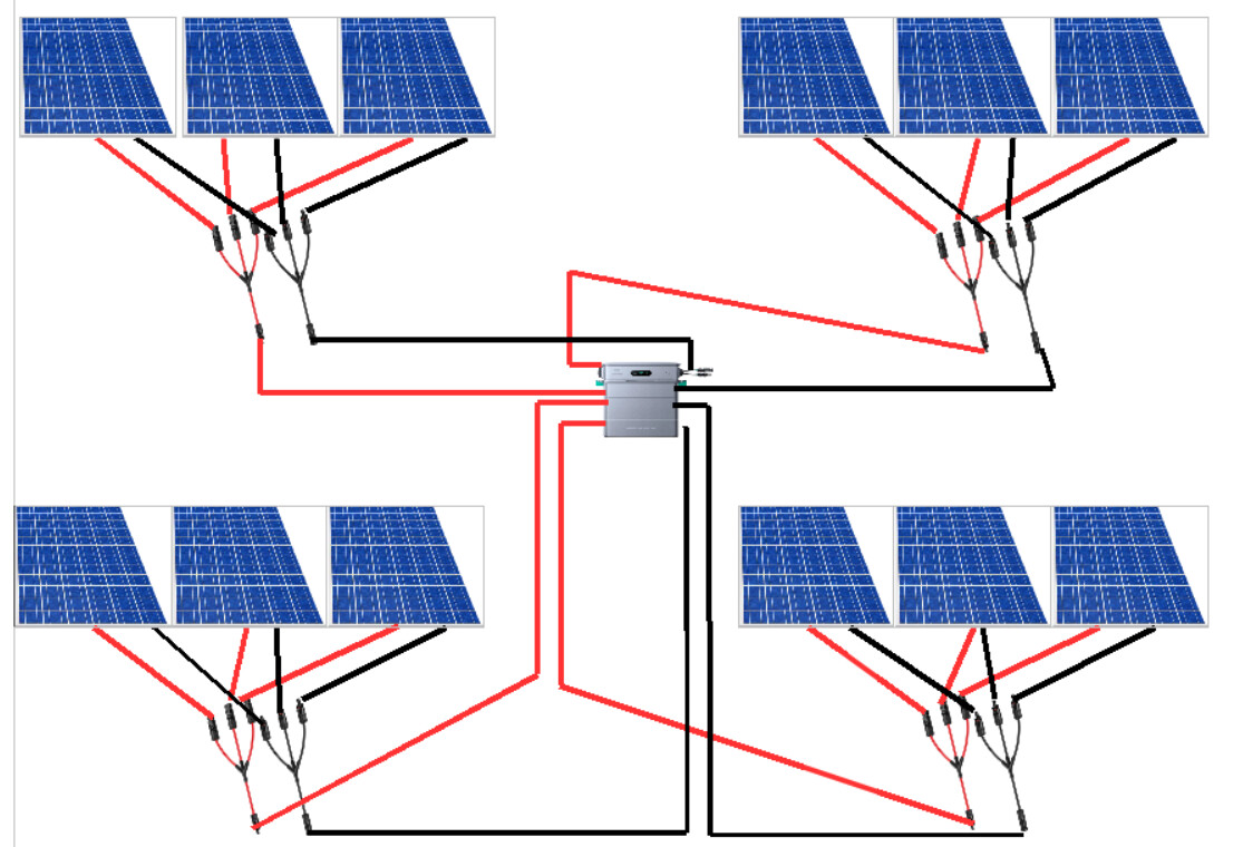

noch eine weitere Frage zur Nachnutzung von Alt-Modulen:
oben mal beispielhaft skizziert. Der SF 800 pro hat ja pro MPPT 660 Watt bei maximal 55 A.
Zitat:
Kann ich auch leistungsschwächere Module verwenden?
Ja, der SolarFlow 800 Pro ist auch mit Modulen zwischen 100 und 350 W kompatibel. Pro MPPT können 2 bis 3 Module parallel geschaltet werden, wobei die Gesamtspannung des Arrays zwischen 14 V und 55 V liegen muss.
wenn ich also jeweils 2 -3 gebrauchte Module mit 120 wp - 320 wp parallel schalte und über die 3-fach Stecker an den MPPT anschließe sollte das doch klappen? Bei Kleinanzeigen wären z. B. gerade folgende Module im Angebot:

die müssten doch in o. g. Montage passen? Das wären dann maximal 630 wp (Altleistung, vermutlich weniger aktuell) bei maximal 36 V - das läge meiner Meinung nach im optimalen Bereich und würde die Anschlussmöglichkeiten gut ausnutzen. Die PV Kabel mit 6 mm2. Dann könnte ich an verschiedenen Stellen jeweils 3 Stk montieren. Oder macht das alles keinen Sinn im Vergleich zu neuen 500wp Modulen? Die gebrauchten gäbe es durchaus günstig in der näheren Umgebung. Dass das Ganze über den 2000wp liegt ist mir bewusst.
Liebe Grüße
Wie gesagt Altmodule rechne noch 80% der aufgedruckten Leistung. Mit 12 von denen hast 2000Wp. Geht.

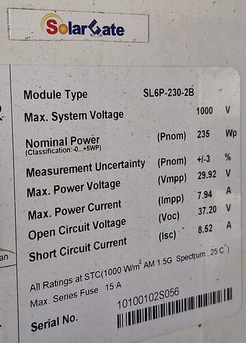

sodele nach langem Überlegen verbinde ich jetzt das Sinnvolle mit dem Notwendigen. Die PV kommt an die Hecke mit ca. 35° Aszimut und liegt dann auch hoffentlich aus der Verschattung vom Haus im Winter. Reine Holzkonstruktion mit 1,60 m Traufhöhe und 30° angestellt, 8 Module nebeneinander. Das ergibt noch einen schönen Holzunterstand - der fehlt nämlich auch noch. Ich werde berichten :slight_smile:

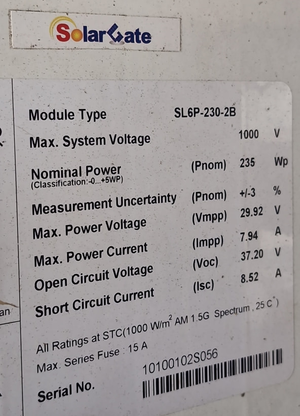

die Module sind von Solargate mit folgenden Werten:

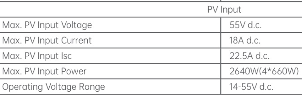

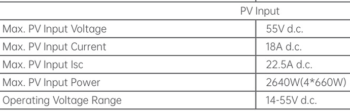

leider etwas ungünstig. Der SF 800 pro hat folgende Daten:
wenn ich die jetzt parallel schalte habe ich bei 3 Modulen 8,52 A x 3 = 25,56 A und damit zu viel für den Eingang oder sehe ich das falsch, bleibt nur 2 Module parallel dann 17,02 A das wäre verträglich. Die Gesamtleistung liegt dann bei 2 x 235 wp = 470 wp und abzgl. einer Degradation von 0,5% / a bei 14 Jahren ca. 7 % = 437 wp.
In Reihe wird das wohl eher auch nichts da dann die Spannung bei 3 x 29,92 V = 89,76 V liegt, selbst 2 parallel sind mit 59,84 V über den zulässigen 55 V.
Habe ich irgendwo einen Gedankenknoten? Oder hättet ihr da noch einen Vorschlag wie ich das effizienter bauen kann? Grad etwas ratlos. Es gäbe auch noch Microwechselrichter (Enecsys SMI-240-60), vielleicht kann man da noch was über die Notstromsteckdose dranbasteln…
