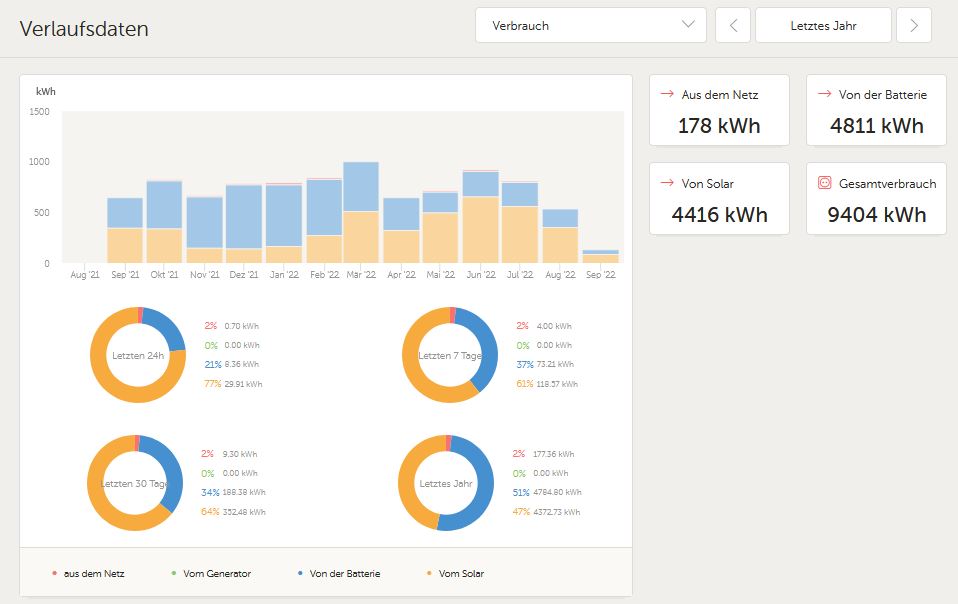

Es geht doch nicht nur um den Netzbezug, sondern auch um das unnötige einspeisen von Batterie ins Netz.Teste gerne mal folgendes:
Kein taktender Verbraucher wird ausgeregelt weil dein System viel zu träge ist. (Herd, Backofen, Kühlschrank usw.)
Dein Speicher wird nicht nur 10 Sekunden zu spät Strom liefern, er wird auch 10 Sekunden länger Strom ins Netz pumpen wie nötig.
jedes mal wenn es eine Verbrauchsänderung gibt. Ausserdem werden dann die 400Watt/Sec auch nur alle 10 sekunden angewendet, beim rauf und runter regeln.
zu einem Zeitpunkt wo Strom aus dem Speicher kommt schalte einen ohmschen Verbraucher mit hoher Leistung an / aus
Das habe ich schon öfters getestet, weil ich die Differenz vom ET340 auf EM24 zum kotzen finde.
Ich habe einen Verbrauch von über 9000KWh im Jahr und komme in der Regel mit einem Bezug von 140-160KWh im Jahr aus.
Dieses Jahr kam noch eine E-Mobil dazu, da werden es wohl eher 200KWh.
Wo liegt dein Jahres Verbrauch und dein Netzbezug?
