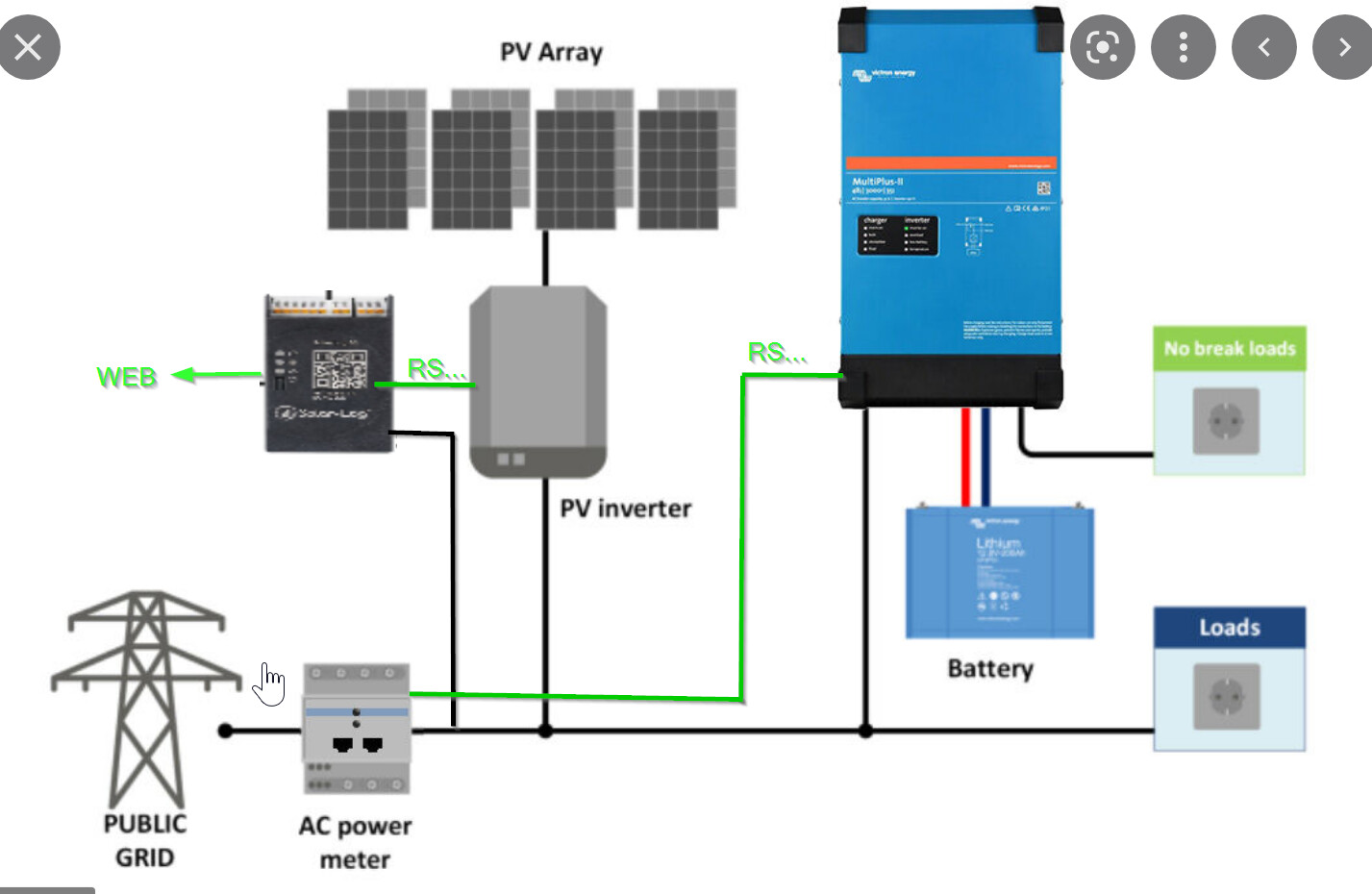

Entschuldige Bitte, aber der Hauszähler ist da gar nicht eingezeichnet und kommt natürlich gleich hinter "grid" und dann müsste es doch korrekt sein.
Deine Loads müssen durch den Victron-Zähler durch damit er entscheiden kann ob er die Batterie lädt oder entlädt (oder gar nicht eingreift). Auf deinem Bild gibt es einen Weg an dem Victron-Zähler vorbei.

Das mit dem "Weg an dem Victron-Zähler vorbei" werde ich prüfen!!!!!!!!

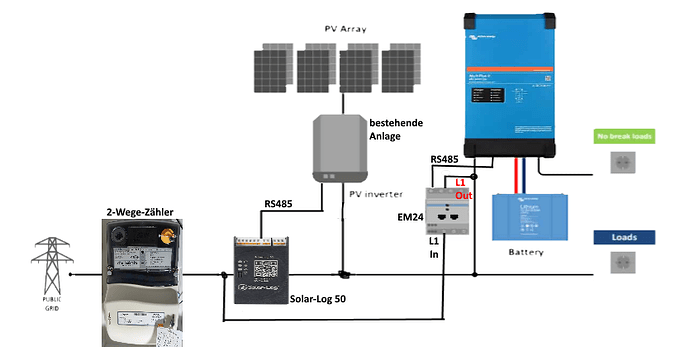

Wäre das ganze jetzt korrekt?
Also ich hätte das jetzt so gezeichnet... Hauszähler wäre noch vor dem Victron-Zähler am Netzübergabepunkt. Ich hoffe ich hab das Solar Log Dingens richtig verstanden und wird mit 230v versorgt.
