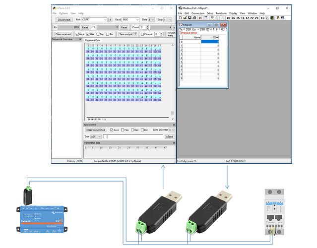

Da ich noch einige von den billigen RS485-USB Wandlern rumliegen hatte habe ich eine Messung vorgenommen. Ergebnis: der CERBO GX sendet darüber keine Signale (wahrscheinlich liegt das an dem nicht unterstützten CH340 Chip) Dieser Wandler funktioniert aber gut mit Windows10.

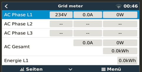

3 Und dann nochmal eine Hürde beim Scannen der ModBus Geräte: Da ist das Gerät nie gefunden worden. Nachdem ich dann alles mögliche mit den Kabeln gemacht habe und auch die Kommunikation am PC mitverfolgen konnte habe ich gedacht ich mache erstmal eine Pause – bin beim Cerbo ein paar Ebenen höher gegangen und hatte da auf einmal ein neues Gerät: „Grid meter“ gesehen. Das war‘s!
Die galvanische Trennung ist auch ein wichtiges Thema das ich dann mit der Gesamtanlage genauer betrachten will. Der USB-RS485 Wandler von Victron sieht mir zu klein aus, dass da noch ein galvanische Trennung mit Stromwander verbaut wären. Aber Überspannungsabsicherung wird bei Victron drin sein, nicht aber bei dem 2,95€ Teil. Aktuell verwende ich den Cerbo zur Temperaturmessung und wollte noch eine Energiemessung (Verlängerungskabel mit ET112) mit hinzunehmen. Der endgültige Ausbau soll dann Wechselrichter, Akku und Solaranlage besitzen.

Warum zeigt dein Zähler auf L1 keinen Strom, auf L2 und L3 kein Spannung u. kein Strom?
