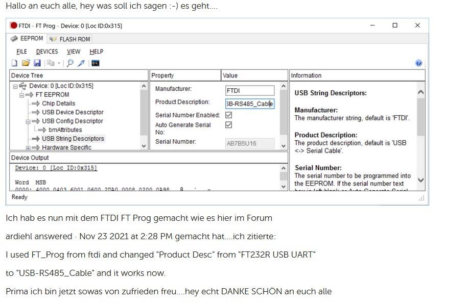

@stromsparer99 Erst einmal vielen lieben Dank an dich. Die Produkt Bezeichnung war tatsächlich das Problem.
Jetzt funktioniert es :slight_smile:
Nochmal zusammengefasst für @saugnapf @mobilsolar Danke euch für eure Versuchte Hilfe.
Sorry aber kein Danke an @leverkusen3 , hätte ich auf dich gehört, hätte ich unnötigerweise nochmals Geld für einen neuen Adapter ausgegeben. Tut mir leid. Aber deine Aussage ist die reine Katastrophe. Du kannst nicht einfach sagen, es ist etwas kaputt. Andere glauben dir vielleicht und geben wegen deinem Tipp unnötig Geld aus.
Das macht mich dann doch etwas wütend, solche Aussagen.
Der Problemlöser:

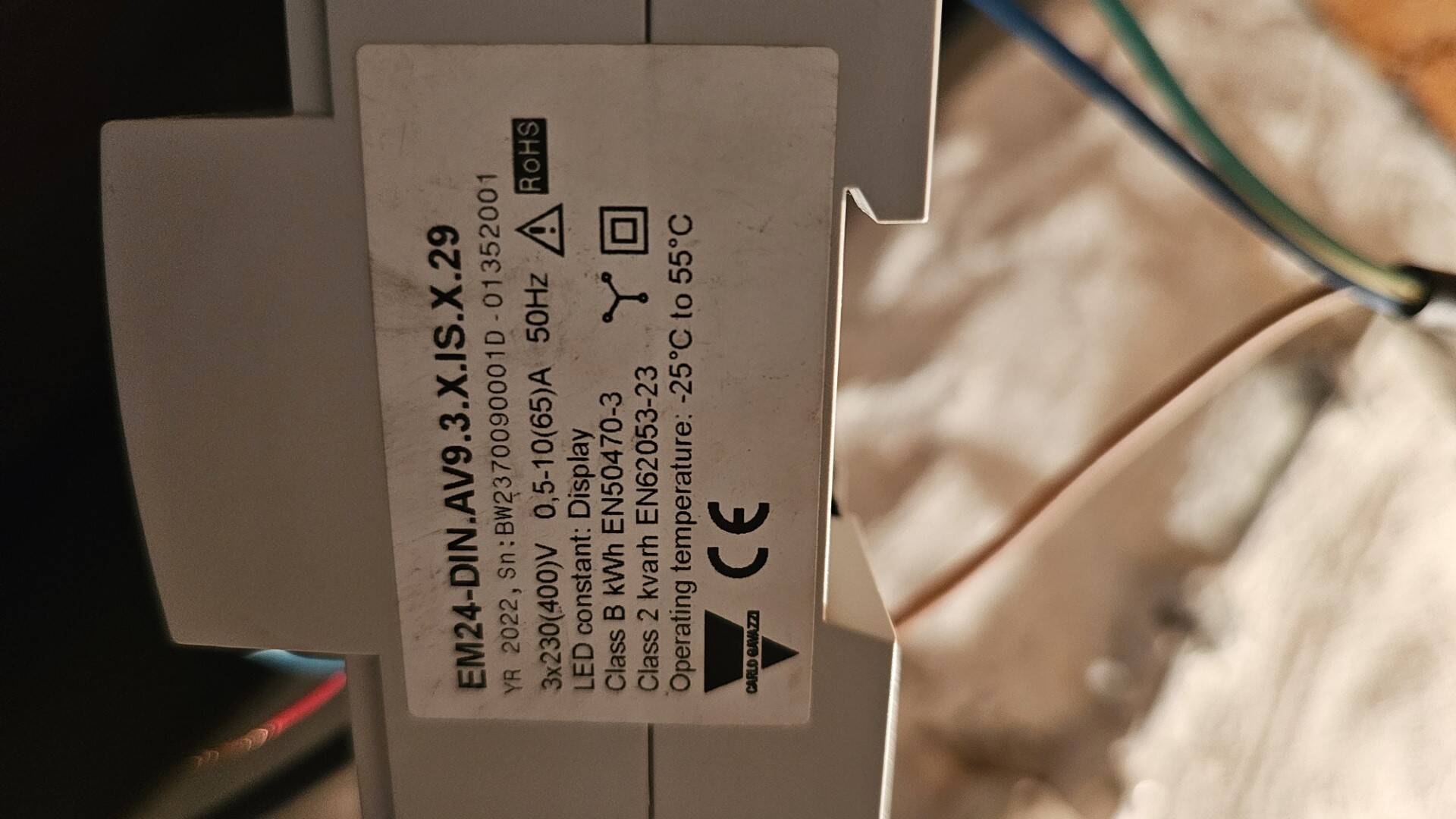

1. Zuerst hatte ich geprüft ob ich den richtigen EM24 habe. Es muss der mit der Bezeichnung EM24DINAV93XISX sein. Wobei bei mir noch 29 hinten dran steht. Das scheint dann keine Rolle zu spielen.
2. Ich habe am Laptop mit der Carlo Gavazzi Software ( UCS7- universal konfiguraton Software ) getestet ob der EM24 überhaupt erkannt wird. Falls nicht, könnte es an der Verkabelung liegen. Sollte alles klappen, dann ist der Adapter nicht defekt und die Verkabelung funktioniert auch.
3.

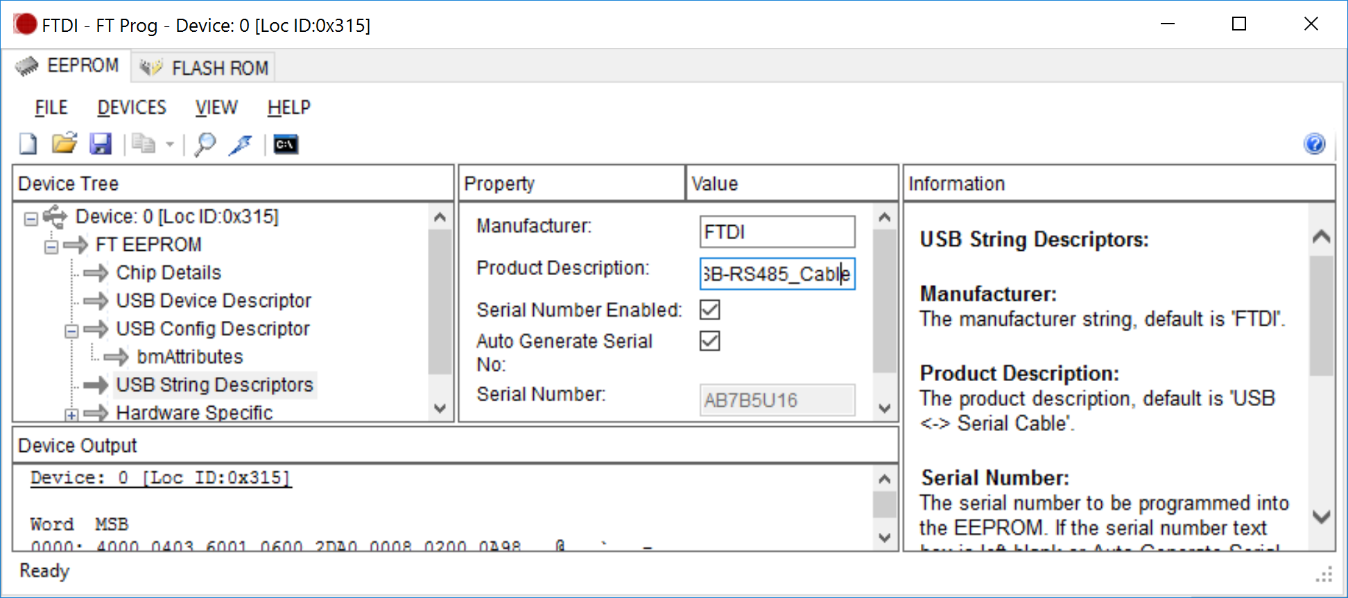

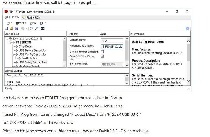

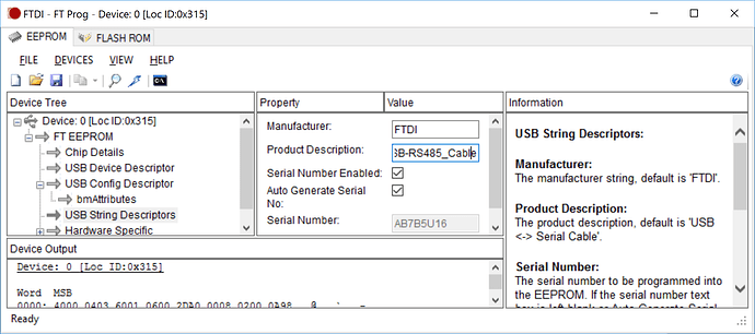

Ich habe das Programm "FTDI FT Prog" runter geladen und damit den Adapter mit dem EM24 dran ausgelesen. Unter "USB String Descriptors" ist der Punkt "Product Description" zu finden. Dort stand eine falsche Bezeichnung. Es muss "USB-RS485_Cable" dort drin stehen. Dann zum Speichern oben auf diesen Blitz "Program devices" gehen. Dan wird diese neue Einstellung auf dem Gerät einprogrammiert.
Dann habe ich nur noch den Adpater in den Cerbo GX gesteckt. Ein paar Sekunden und schon hat der Adapter wie wild angefangen zu blinken und er ist jetzt im Menü vom Cerbo zu finden.

@autarkiekönig. Vielen Dank für die Beschreibung. Ich hatte genau das gleiche Problem, und bin glücklicherweise schnell auf den Sräd gestossen. Wäre ich schwer von alleine drauf gekommen. Bei mir stand statt _cable _We. Nur das Wort musste geändert werden. Das Kabel ist übrigens auch ein Original Victron. Dort ist allerdings ein anderer Chip verbaut, als bei dem zweiten, gleich funktionierendem Kabel.

Also mein EM24 hab ich zu der Zeit erstanden wo kaum welche zu bekommen waren Die Bezeichnung ist ein kleines bisschen anders.
Auf der Verpackung steht EM24DINAV93XO2X anstatt EM24DINAV93XISX.
Macht das O2 vieleicht das Problem?

@oliverwilms Ich bin mir nicht ganz sicher, aber ich denke die Bezeichnung könnte das Problem sein.
Bevor ich meinen gekauft hatte, habe ich immer nur gehört und gelesen, dass man unbedingt auf diese Bezeichnung achten muss.
