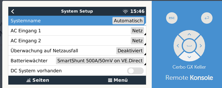

Beide AC-Eingänge des Cerbos sind auf "Netz" eingestellt.

Steuerst du einen MP2 oder einen Quattro?
Der MP2 hat nur einen AC-Eingang. Bei AC-Eingang 2 muss daher "Nicht verfügbar" eingestellt werden.

Vor allem anderen erstmal den AC-Eingang2 auf "nicht verfügbar" umstellen.

Ich habe keinen MP32 und auch keinen Quattro.
Trotzdem habe ich den AC-Eingang 2 deaktiviert aber leider selbst nach einem Neustart vom Cerbo, kein EM24.
