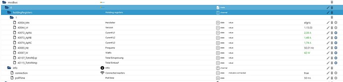

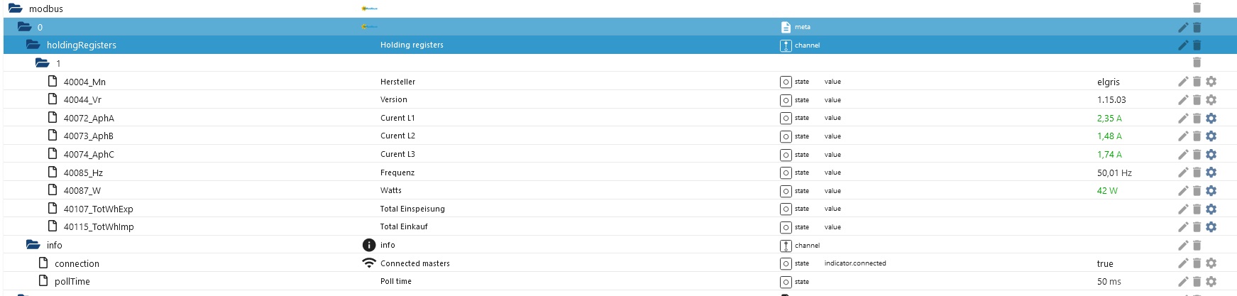

Hallo Zusammen,
ich möchte für die Victronsysteme eine Alternative anregen, die sehr selten erwähnt wird aber zu mindest bei mir super läuft und dazu verfügbar und billiger war.
Und zwar geht es um die SmartMeter von der Firma Elgris, die mit Kostal / SMA / Victron, etc zusammenarbeiten können ohne Cloud anbindung.
Vorteil bei mir:
- Alle via TCP Kabel im Netzwerk (Wlan version auch verfügbar)
- durch die Messzangen ist man in der UV etwas flexibler
- Messdaten können im GX als auch zum Iobroker gesendet abgerufen werden
- keine Probleme bei der VRM Darstellung
Anbei ein paar Bilder aus meienr Konfiguration:

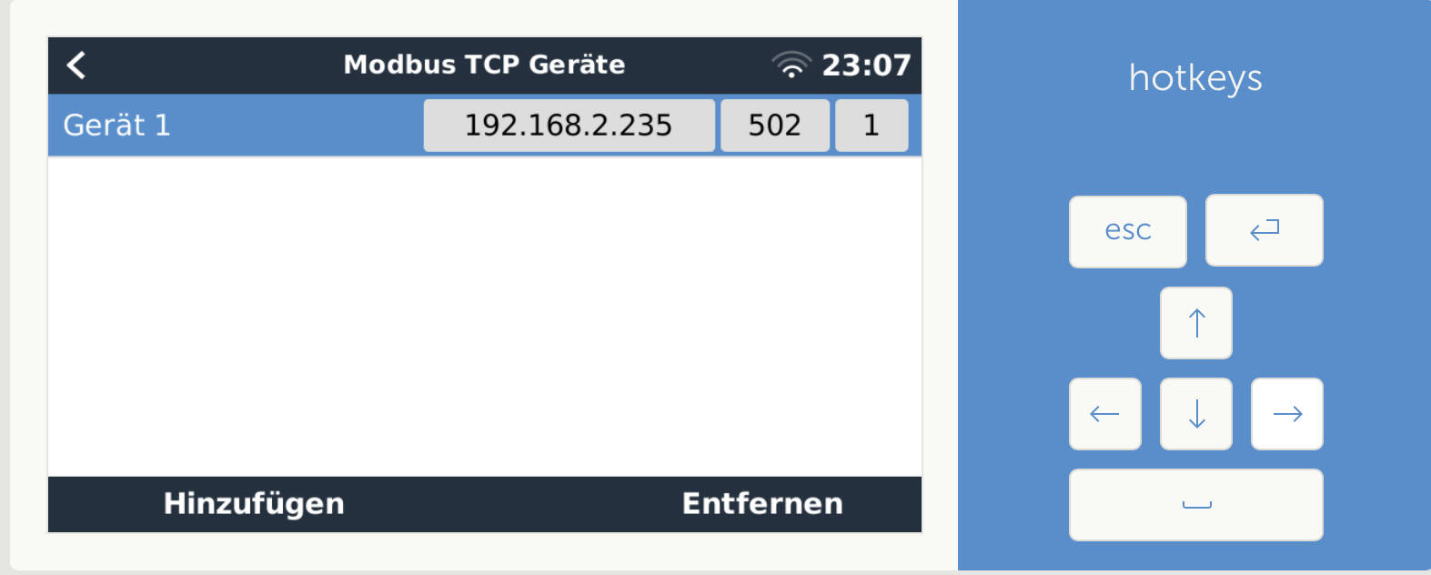

Hallo Darul,
ich habe das gleiche Setup wie du, bekomme es aber nicht zum laufen, möchte ungern einen weiteren Engerymeter montieren :confused: Dein Beitrag macht mir Hoffnung.
Vorhanden: Elgris 100 LAN, Victron Cerbo GX.
Wenn ich wie in deinem Screenshot die Elgris IP mit Port 502 und ID 1 angebe passiert - nix. Es erscheint kein EM24 bei Engergiemessgeräte.
Hast du im Elgris was eingestellt? oder im Cerbo? ich habe hier nur unter Dienste Modbus TCP aktiviert und dann unter Modbus TCP die IP des Elgris eingetragen.

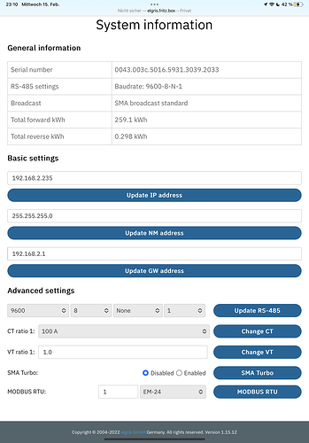

Ich habe es zwar noch nicht, aber verbinde dich mal mit dem Elgris und gib ihm erstmal den Befehl einen EM24 zu emulieren(war nach meiner Erinnerung unterster Menüpunkt).
Bei der LAN-Variante ging das schon. WLAN hatte damals noch nicht das Protokoll, wollte Elgris aber nachholen)
Hab ich probiert, hat nichts gebracht. Kann es dran liegen das er bereits mit dem SMA WR spricht? Aber das läuft ja normal über Sunspec, d.h. über Modbus sollte er doch auch erreichbar sein. Bin da grad ein wenig ratlos. Werd morgen mal bei Elgris anrufen.

Im elgris selber habe ich das hier eingestellt. Das braucht aber eine FW >Version: 1.15…..
und dann unter modbus tcp Geräte ein scan durchgeführt.
grüße
Aha, ich hab Firmware Version 1.14.01. Das könnte das Problem sein. Danke erstmal für die Info.

Also ich habe mal experimentiert:
Stelle ich auf EM24 stellt er über Modbus TCP auch die Register auf 3001, 5 und 7 zur Verfügung. genau so wie hier: <a href=" Link entfernt ">Carlo Gavazzi (EM24) data logging. MODBUS registers map. (aggsoft.com)
Stelle ich etwas anderes ein, sind die Register nicht mehr abfragbar. Also irgendwas tut er da :wink:
Allerdings geht es dennoch nicht - der Victron erkennt ihn nicht :confused:
Ich habe Elgris geschrieben und die Rückmeldung erhalten, das es ggf Ende des Monats ein Update geben wird, womit das unterstützt wird.
Woran es liegt, das es bei alten SW Versionen offenbar geht und bei neueren nicht, weiss ich nicht.
Entweder emuliert Elgris bei neueren SW-Versionen den EM24 nicht korrekt oder es funktioniert parallel mit Modbus RTU für Fronius nicht (das habe ich im so im Einsatz).

Hatte heut telefonischen Kontakt mit Elgris. Der Support hat mir gleich die neuste Firmwareversion 1.15.16 zukommen lassen mit der selben Anleitung :wink: Funktioniert seit dem Update einwandfrei mit dem GX. Kann den Support hier wirklich empfehlen.
