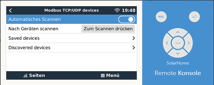

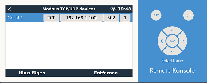

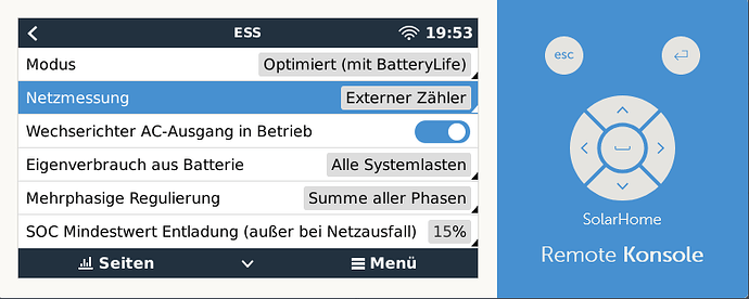

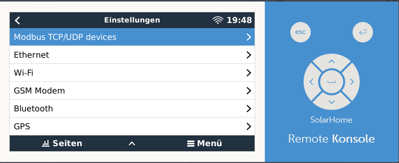

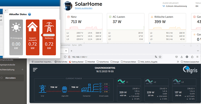

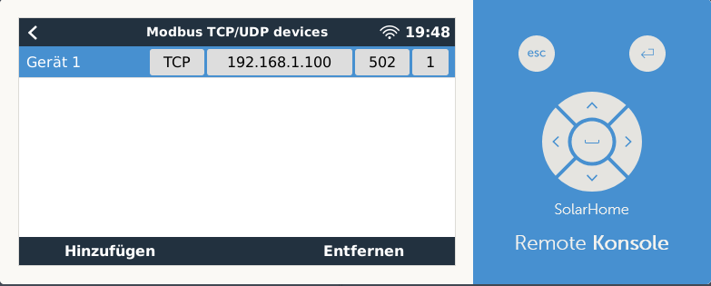

Weiß nicht, ob das Thema noch aktuell ist aber hier eine Anleitung in Form von Screenshots:

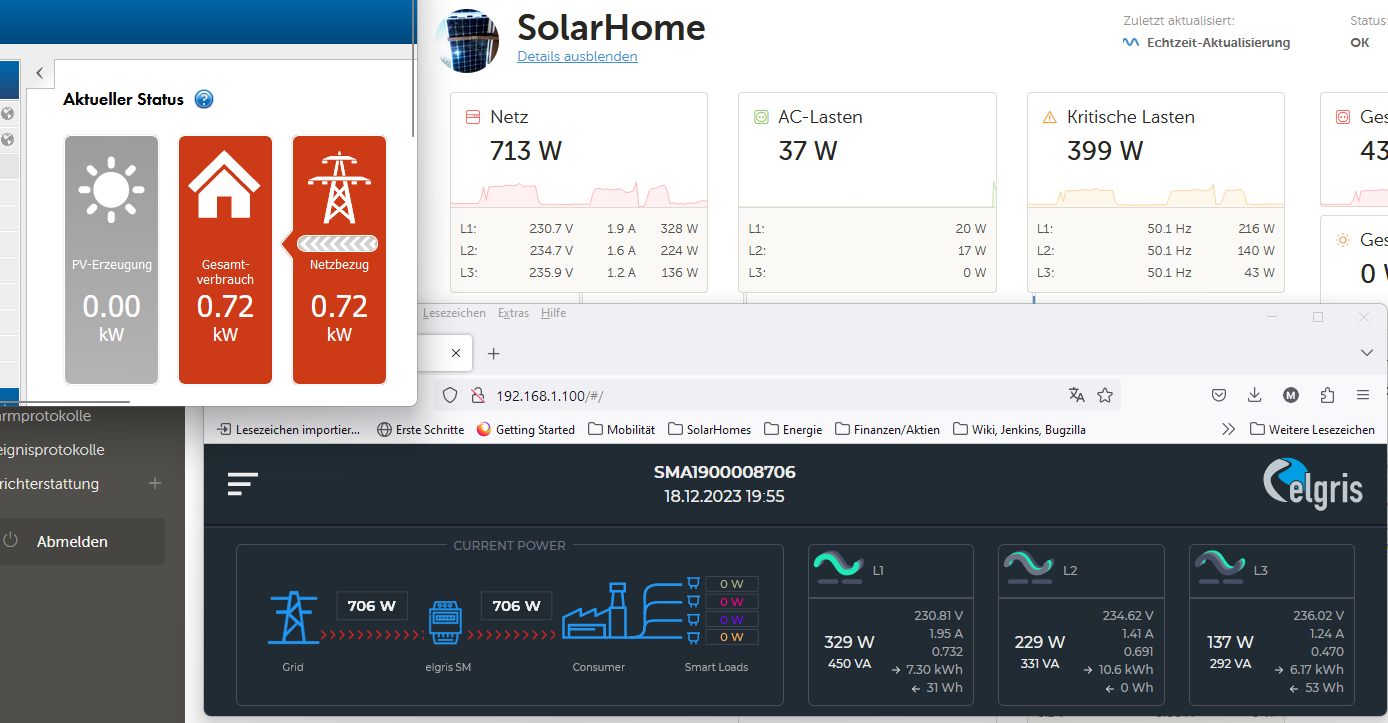

Elgris Zähler konfigurieren:

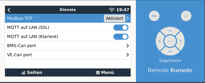

Victron Remotekonsole - Modbus TCP aktivieren:
Menü zum Modbus Geräte suchen:

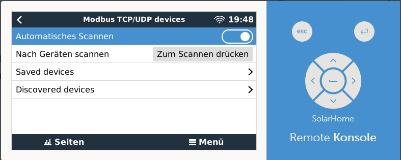

Modbus Geräte scannen (manuell anstoßen):
Zähler ist nun in den "Discovered Devices":

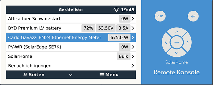

EM-24 in der Geräteliste sichtbar:
Netzmessung auf "externer Zähler" stellen:
Elgris Visu, SMA & Victron (ein einziger Elgris Zähler):
