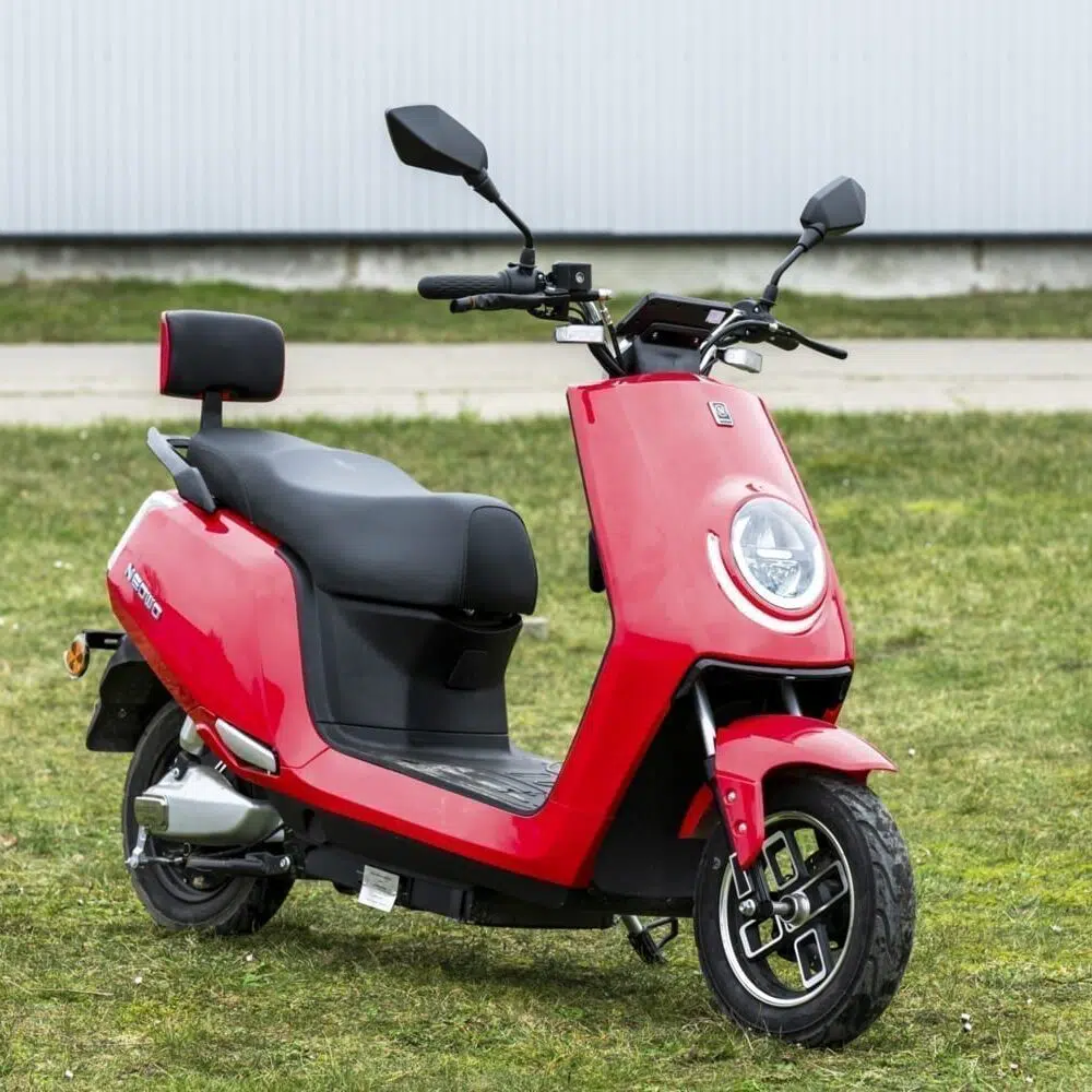

Elektrofrosch Roller aus Berlin
Was haltet Ihr von diesem günstigen E-Roller. Knapp 1200.-€ ist ne Ansage.Aber taugt der was? Mich interessiert mal Meinung hierzu

Jetzt aber zu Deiner Frage: Dieser Roller hat recht sicher Blei-Gel-Akkus. Üblicherweise 60V Bordspannung, realisiert durch Reihenschaltung von 5 Stück 12V 20 Ah Akkus. Das ist in dieser Preiskategorie so, Li-Ionen Akkus haben meistens erst die Modelle ab etwa 2000€.
Ich würde mich freuen, wenn jemand einen Erfahrungsbericht mit einem solchen Roller liefern könnte. Ich für meinen Teil spekuliere darauf, so einen mal irgendwann für 200-300€ mit defektem Akku "abstauben" zu können und ihn dann mit einem DIY-Akku aus gebrauchten 18650er Zellen wieder zu ertüchtigen. Erst mal ist jetzt aber mein Pedelec mit genau so einer Aktion an der Reihe...
@alexx 1200 Watt Motor mit
72V – 20Ah, Bleigel Akku.
@saberlocker
OK, dann ist es ein Blei-Gel-Akku mehr: 6 Stück in Reihe geschaltet, was dann 6 x 12V = 72V ergibt. Aber auf jeden Fall sind es in der Preisklasse Blei-Gel-Akkus.
Die Akkus sind übrigens oft nicht herausnehmbar, so dass man den Akku nicht zum Laden in die Wohnung mitnehmen kann. Ohne Lademöglichkeit am Fahrzeug geht es dann nicht.

Ich fahre seit 3 Jahren so nen Elektrofrosch Dreirad. Erfahrungsgemäß sind deren Produkte ziemlicher Schrott - auch die Roller. Ich hab schon mehrmals schweißen müssen und Kabel neu gelegt hab ich auch, weil die einfach zu dünn dimensioniert waren. Abseits davon günstige Gefährte, die wirklich sehr sehr günstig sind, wenn man auch selber mal was dran machen möchte. Sie eignen sich sogar dazu was selbst dran zu machen - einfach weil die Technik so dermaßen simpel ist... Das war für mich immer n Pluspunkt.
Abseits davon. Die 42 kmh die auf der Seite stehen, wird der nicht erreichen. Die Geschwindigkeit wird bei den Dingern aus der Drehzahl vom Motor errechnet und die Drehzahl ist durch die Spannung limitiert..
Die Ladegeräte liefern 84V, bei 84V laufen die auch 45 kmh... Aber die Bleiakkus gehen halt recht schnell auf 76V und der dreht nur noch bis 40 kmh. Weil das Tacho total scheiße ist, sind das dann tatsächliche 37 kmh. Hab mal so aus Spaß noch mehr Bleiakkus dran gehangen und bin auf 96v statt 72v nennspannung gegangen - das Dreirad lief dann knapp 55 kmh.
Ganz abseits davon: Die haben meeeega die Liefer schwierigkeiten und Elektrofrosch ist da auch nicht sehr Kundenfreunldich... Man muss 20 mal anrufen und wird jedes mal 2 Wochen nach hinten vertröstet - das Gefährt bkeommt man dann nach 14 Monaten, obwohl 4 Monate angekündigt waren.
Allerdings haben die inzwischen auch nen paar Händer deutschlandweit... Ggf. kann man bei denen vor Ort einen Roller ausprobieren.
Die Bleiakkus die da drin sind, sind qualitativ echt gut. Meine sind jetzt 3 Jahre alt und ich hab kaum Leistungseinbusen - bin aber auch nie mehr als vllt. 30 kmh gefahren, bevor wieder geladen wurde - der Vorbesitzer durchaus auch mehr.
