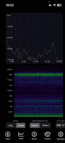

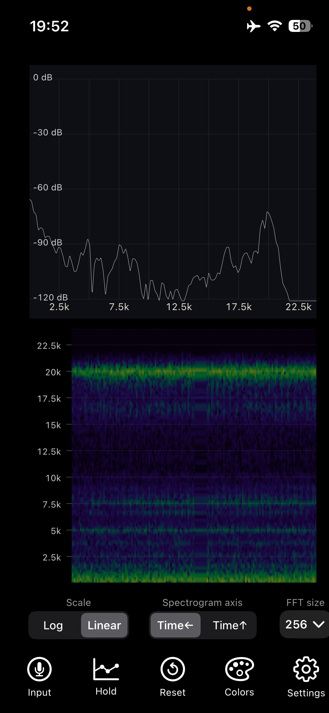

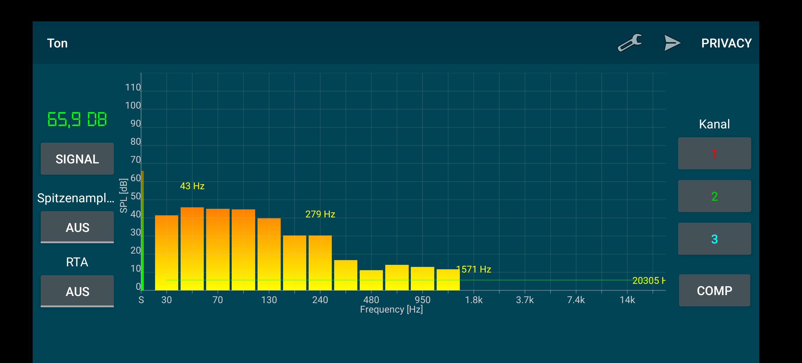

Darauf hin habe ich ein Gerät vom Gehäuse befreit und versucht das Geräusch per FFT Analyse genauer zu lokalisieren. Laut der FFT App liegt die Frequenz bei etwa 20kHz.

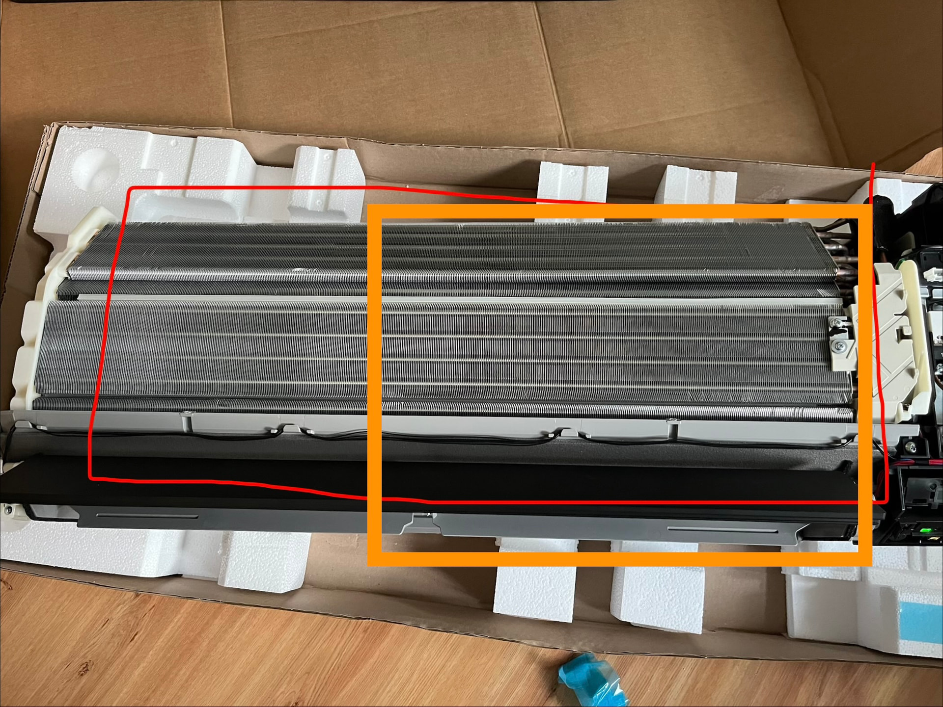

Es zeigt sich über den kompletten Wärmetauscher und Luftauslass die Abstrahlung. Sobald man rechts oder links den Wärmetauscher verlässt, reduziert sich das Geräusch.
Auf der rechten Seite des Wärmetauschers scheint die Abstrahlung minimal stärker zu sein.

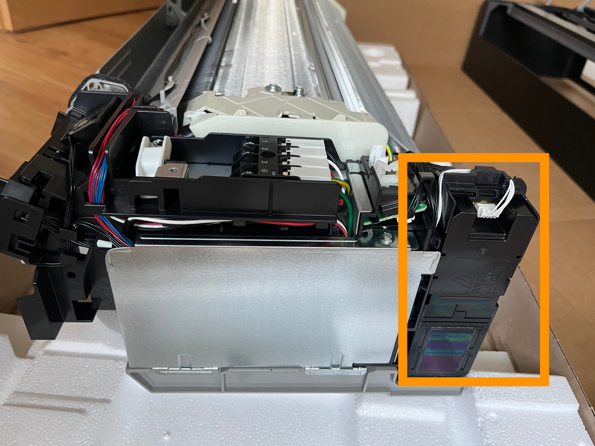

Der Flash Streamer dürfte vermutlich hier sitzen:
Ein ziehen des weißen Steckers hat keine Veränderung gezeigt.

Das nervige was man aber hört sind die beiden Spikes bei 4K-8k Hz

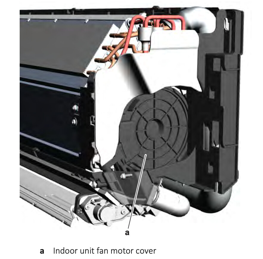

Öffne doch Mal das Cover vom Lüfter Motor. Evtl kann man da via AliExpress oder Taobao was in gleicher Größe bekommen. Bei Midea geht das quasi immer weil die Motoren doch ziemlich standardisiert sind.
Wobei man evtl einfach nur einen identischen Motor bekommt.
Wenn es vom Motor kommt, ist da evtl Platz Schallschutz zu montieren? 4 und 8 kHz sind recht hoch und demnach leicht dammbar da wenig Energie ganz im Gegensatz zu Tiefen Frequenzen.
Interessant wäre ja, wenn du den Motor ausbaust lass ihn einfach Mal leer laufen ohne Ventilator dran. Liegt es am Motor so sollte er dann auch das Geräusch machen.
Aber nur durch ausbauen wirst du Wissen ob es wirklich der Lüfter Motor ist.

Ich würde wenn es mich stört wirklich Mal den Motor ausbauen, das ist bei Daikin nicht allzu schwer und den leer laufen lassen. Bzw kommt es dann von der Elektronik wo anders ist es ja lokalisierbar.
Was nur beim Lüften schon Auftritt müsste leicht lokalisierbar sein.
Genau heute hatte ich den Streamer einmal ausgebaut, um sicherzugehen. Er ist es nicht. Mehr traue ich mir nicht zu und werde das Gerät erstmal wieder schließen.

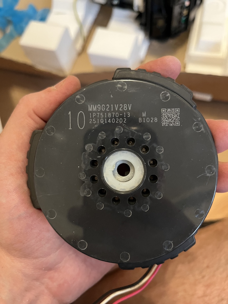

Ergänzend ein Bild des Motors aus einer ctxa15
Momentan fehlt mir aber die Idee und die Möglichkeit, den Motor solo zu testen.

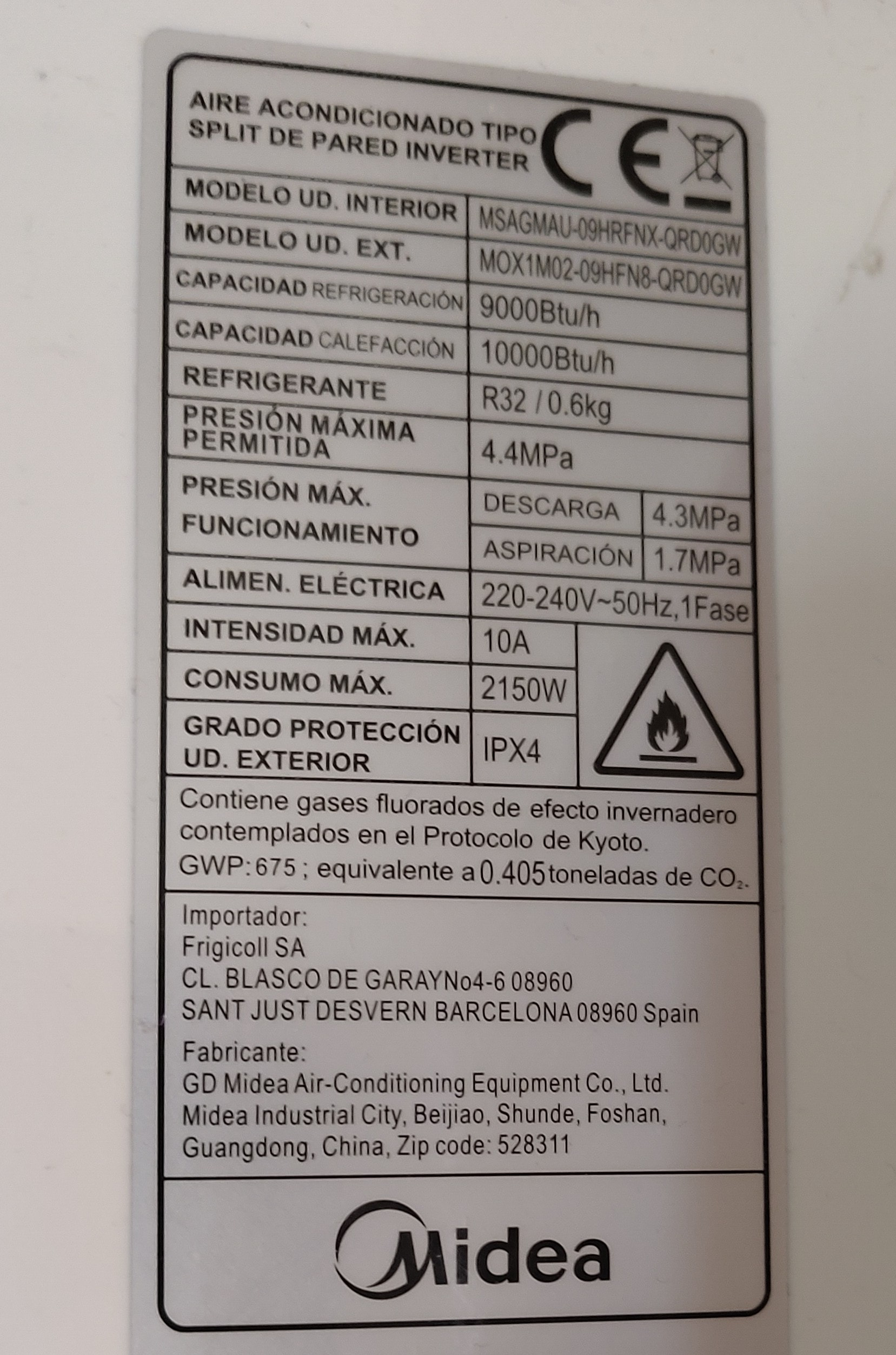

Edit: Nur mal zum Vergleich eine Midea, die ich mal kurz abhören durfte.
Kein Ausschlag bei 8kHz und keiner bei 20kHz. Swing-Motor unhörbar!
