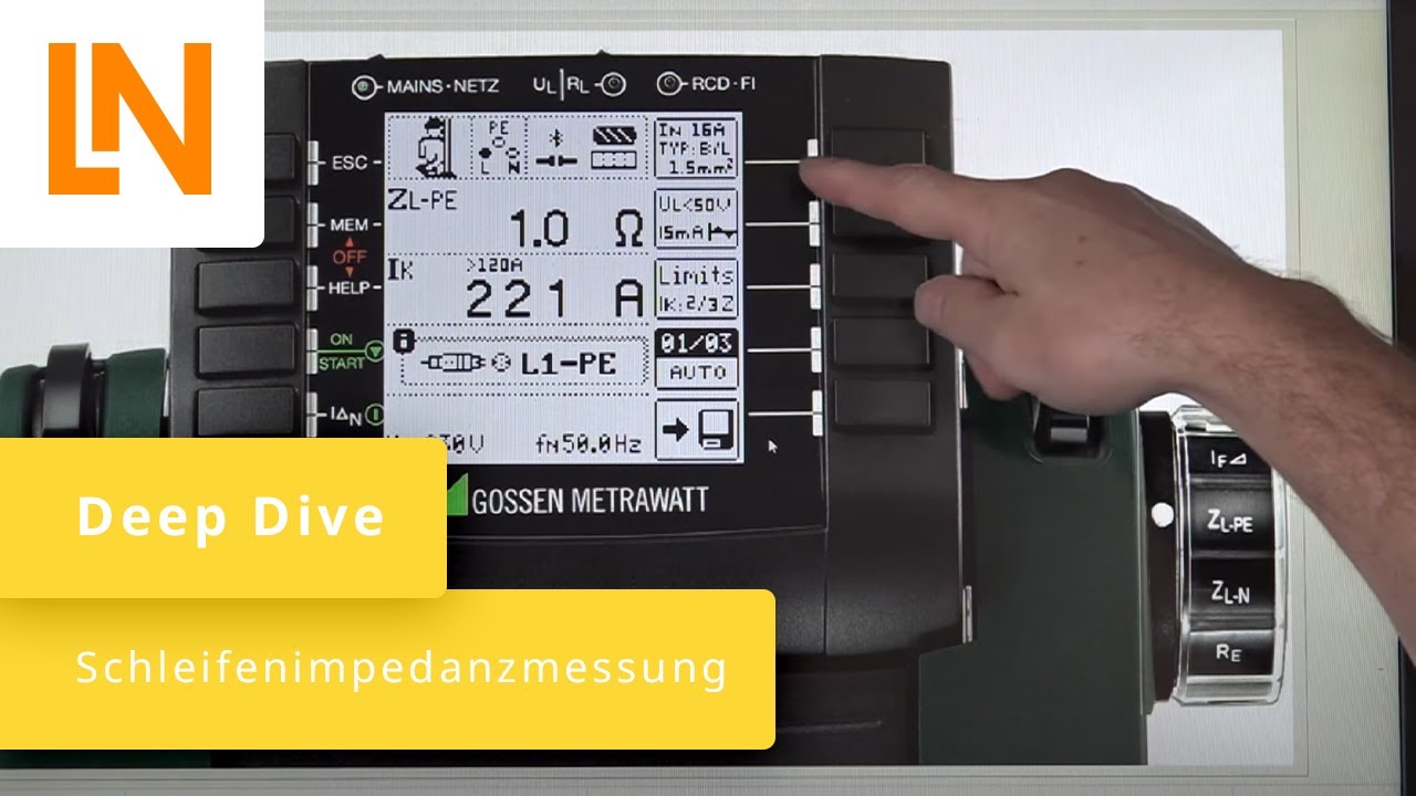

Um sicher zu gehn sollte man an den identifizierten Stromkreisen eine Schleifenimpedanzmessung durchführen:
So eine Messung ist Pflicht bevor man eine elektrische Hausinstallation in Betrieb nimmt. Will sagen, sowas gehört zur Grundaustattung jedes Elektrofachbetriebes und vlt. hasst Du die Möglichkeit so daran zu kommen.
Die Spannung L zu PE besagt lediglich, da ist ein Potentialunterschied. Über die Beschaffenheit der Leitung sagt das aber wenig aus. Mögliche Probleme könnten über schlechte Verbindungen zB Klemmstellen oder zu lange Leitungswege bei gewähltem Querschnitt auftreten. Bei 1,5mm² sagt man mit dickem Daumen >30m vom Anschlußpunkt/Verteilung.
