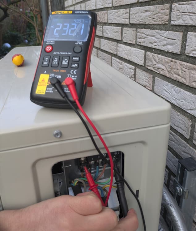

Werde ich ohmisch nochmals messen.
Der Phasenprüfer leuchtet bei der Steckdose auf N aber überhaupt nicht.
Aber es ist schon mal wichtig, dass der FI auslöst.
Fehler ist nun eingekreist.
PE-Anschluss zu Gehäuse je nach Stelle 0,4 - 1 Ohm.
Habe eine Ader von PE-Anschluss an Gehäuse gelegt --> keine Besserung. Erdung kann man also ausschließen.
Abdeckungen demontiert. Konnte nichts "besonderes" sehen.
Dann habe ich das Anschlusskabel abgeklemmt und ein Verlängerungskabel angeschlossen, Stecker bei meiner Mutter --> jetzt ist alles in Ordnung, 230V zwischen L und PE.
Also beim Gerät ist der Fehler nicht!
Morgen oder am Sonntag dann Suche fortsetzen. Steckdose, Verteilerdose, irgendwo dort muss der Fehler sein.
Aber: Ich habe nochmals an den losen Adern gemessen, da sind die Spannungen in Ordnung. Sobald ist anschließe, sind die komischen Werte da. Eben das verstehe ich nicht. ![]()
Aber ich bin schon mal froh, glücklich und dankbar, dass am Gerät kein Fehler vorhanden ist. ![]()
Das ist erstmal normale Physik. Immer dann, wenn irgendwo Widerstände in Reihe sind durch z.B. schlechte Klemmstellen, hast du im Leerlauf die richtige Spannung, unter Belastung bricht die Spannung ein.
Was du testen kannst: Ans Ende des Kabels, was du normal an die Anlage anklemmen würdest, klemmst du mal einen Fön oder was anderes, was viel Strom zieht, aber möglichst schutzisoliert ist, wo du also den PE nicht brauchst. Dann misst du die Spannung direkt vor der Last. Wenn da die erwarteten 230 V vorhanden sind, dürfte die beiden Adern ok sein.
Den Schutzleiter kannst du gegen einen Erdungspunkt messen, wo du sicher bist, dass der wirklich gut geerdet ist, z.B. ein Heizungsrohr. Da nimmst du eine Taschenlampe und führst den Strom von Heizungsrohr über deine PE Leiter und guckst, ob die Lampe leuchtet. So hast du ordentlich Stromfluss, das ist aussagekräftiger, als nur mit einem Multimeter durchzupiepsen.
Also Leuchtmittel -> Batterie -> Heizungsrohr. Und vom PE-Leiter deines Kabels wieder zurück zum Leuchtmittel zweiter Anschluss.

Wenn unter Last zwischen L und N Netzspannung anliegt, funktioniert das Gerät natürlich einwandfrei. Du könntest erst einmal feststellen, ob es sich eher um geringe Störströme gegen Erde handelt. Miss doch mal die Spannung zwischen N und PE und überbrücke die Messleitung mit einem kleinen Lastwiderstand oder Glühbirne. Es gibt Multimeter, die bei solchen Messungen nur Blödsinn anzeigen. Hast Du evtl. ein TNS Netz und dein Hauserder lässt zu wünschen übrig ? Alternativ könntest du ja eine vergleichbare Messung an irgendeinem Haushaltsgerät mit Schutzleiter machen und damit testen, ob das Problem da auch auftritt, auch an anderen Steckdosen. Sonst hört sich das Ganze eher nach einer Nullpunktverschiebung an, PE hätte da tatsächlich Erdpotential und N eben nicht.

Nach den Fotos und deiner Widerstandsmessung zwischen PE und Gehäuse sieht das für mich OK aus.
Ich vermute hier liegt wirklich wer viel misst misst Mist vor. Will sagen ein Foto vom Multimeter fehlt und vermute sda den Fehler ![]()

Ich habe heute an der Steckdose nochmals gemesen und auch mir die Verteilerdose angeschaut. Ich konnte nichts außergewöhnliches feststellen.
Aktueller Stand ist:
Ist die Anlage ausgesteckt, messe ich an den Steckdosen normale Werte.
Sobald die Anlage eingesteckt ist, messe ich Zwischen L und PE ca. 160V, zwischen N und PE ca. 80V, L und N die normalen 230V.
Die Anlage selbst kann ich ja jetzt ausschließen, da ich gestern das Verlängerungskabel angeschlossen hatte und bei meiner Mutter im EG angesteckt, da war alles in Ordnung.
Von der Logik her bleibt nur noch das Kabel selbst? Aber was kann daran sein?
Somit morgen oder am Montag werde ich das Verlängerungskabel anschließen und bei mir anstecken.
Wenn die komischen Werte weg sind, muss es das Kabel sein, sind sie beim Verlängerungskabel auch vorhanden, dann weiß ich gar nichts mehr.....
Dazu muss ich sagen, dass ich diesen gestern nur mal zusätzlich verwendet habe.
Ja, aber wenn ich mit dem gleichen Multimeter an der anderen Anlage "normale" Werte messe?
Nein, der Hauserder ist in Ordnung.
Tatsächlich habe ich einen anderen Verbraucher angesteckt und die Anlage nicht, da hab ich normale Werte.
Ich versteh das Ganze irgendwie gar nicht mehr.

Kann natürlich sein, dass hochfrequente Störungen durch den Inverter drauf sind. Aber 80V zwischen N und PE? Wo die doch auch sehr niederohmig verbunden sind. Kann ich mir nicht so recht vorstellen.
Miss doch mal den Widerstand zwischen N und PE an den Klemmen des AG, wenn die Anlage und das Kabel stromlos geschaltet ist.

Oder ein zu hoher Kontaktwiderstand im Stecker oder in der Steckdose. Ist die Leitung lang genug, so dass Du sie direkt am Gerät anklemmen kannst? Warum ist das überhaupt über Steckdose angeschlossen?
Wären Schleifenimpedanz und Schutzleiterwiderstand zwischen Sicherungskasten und Gerät in Ordnung, dann würdest Du auch bei eingestecktem Gerät normale Werte messen oder bei einem defekten Gerät der Leitungsschutz oder RCD auslösen.

Weil ich eine WLAN-Steckdose dazwischengesteckt habe, um den Energiebedarf zu messen. Die App ist sehr ungenau.
Ich werde ein Verlängerungskabel anschließen, das Gleiche, welches ich bei meiner Mutter verwendet habe (und da waren dann normale Werte).
Es ist bestimmt eine Kleinigkeit, aber ich komm leider nicht drauf.

Du kannst noch mit dem Multimeter den Spannungsabfall von jedem Leiter vom Zählerkasten bis zum Klimagerät messen. Dann siehst Du ja, wo das Problem liegt.
