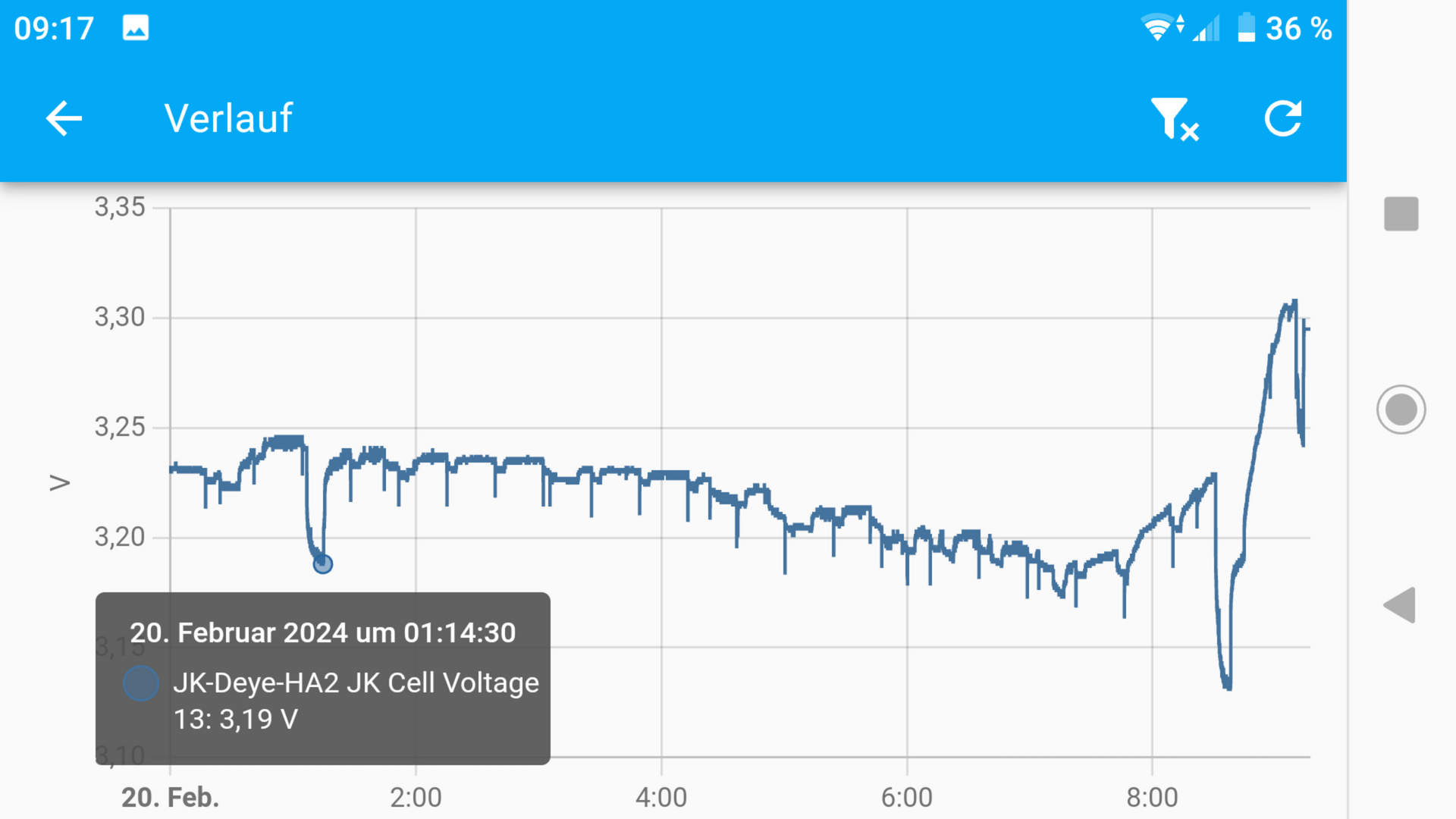

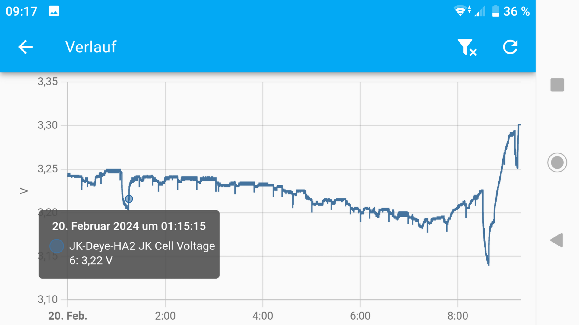

Hier mal die Spannungen der Zelle 13 und Zelle 6 bei 21% SoC. Zelle 6 ist die stabilste. Der SoC ist vermutlich noch zu hoch, um das Auseinanderdriften bei kurzzeitiger Spannung unter 3,15 Volt als nennenswert zu bezeichnen.

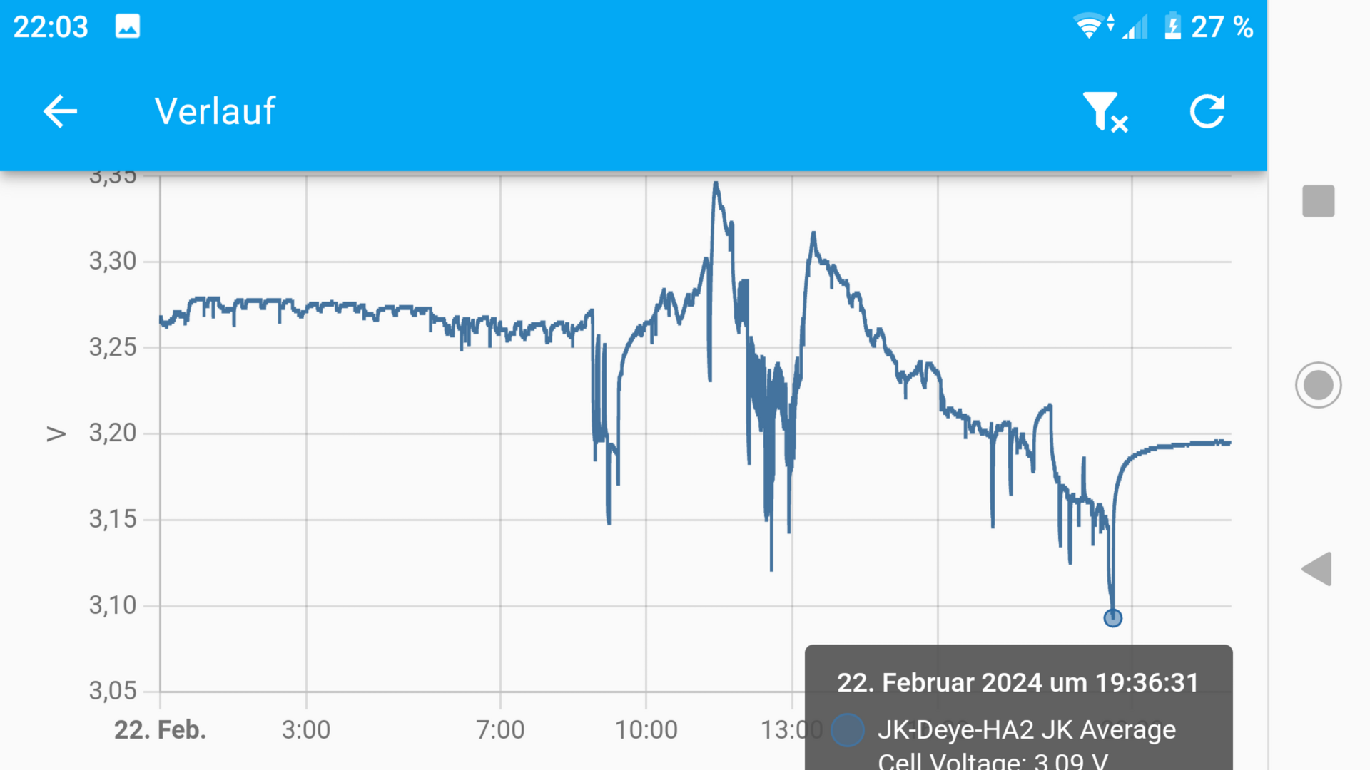

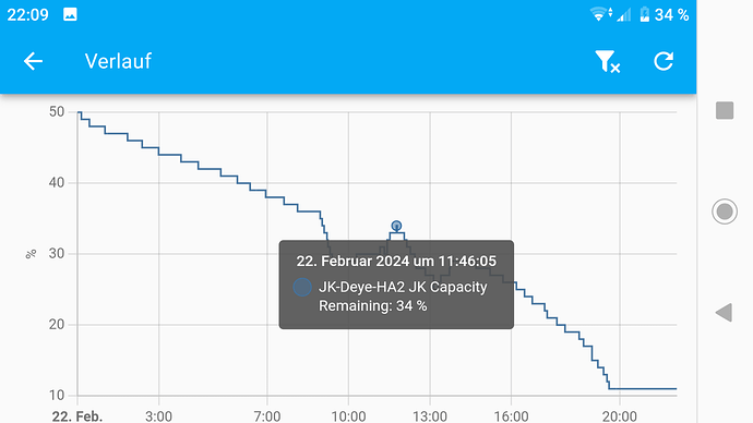

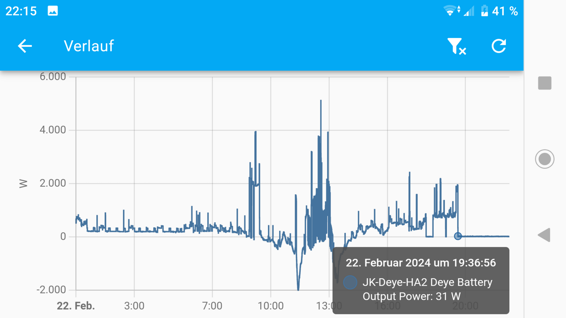

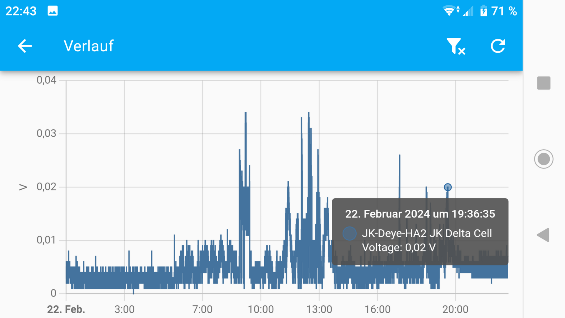

Wegen schlechtem Wetter hat sich die Batterie heute heute bis auf 15% SoC geleert. Bei einer Last von 1kW aus der Batterie gab es bei Annäherung an 15% SoC ein Zellspannungsdelta von etwa 7 mV.

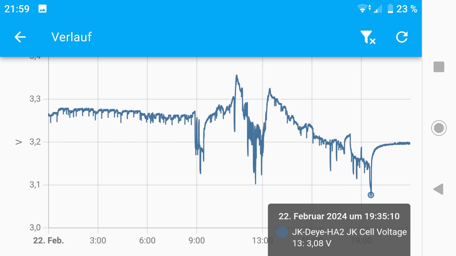

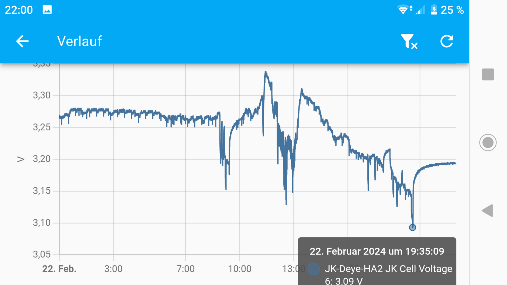

Um Zelle 13 hinsichtlich fehlender Kapazität auszutesten habe ich den min Discharge auf 11% SoC gestellt. Dabei sanken die Zellspannungen auf 3,08 Volt bei 1,9 kW Last und einem max. Delta Zellvoltage von 20 mV. Zeitgleich um 19:36 Uhr wurde 11% SoC erreicht und in der Folge die Last aus dem Netz bedient.
Zu meiner Verwunderung war wenig Zellspannungsunterschied festzustellen. Durch Lastabfall Spannungsanstieg auf 3,15 Volt und nach einer Stunde Relaxation auf 3,19 Volt
Aus heutiger Sicht gehe ich davon aus, durch die zusätzlichen Ladungen an Zelle 13 deren "Memorieeffekt" zumindest vorläufig behoben zu haben.

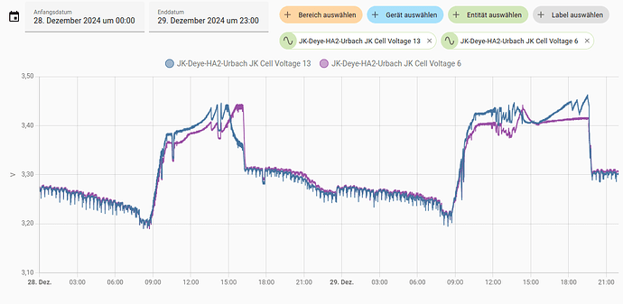

Es gab wieder den erheblichen Spannungsabfall nach erreichen von 3,44 V auf 3,34 V während des Ladens.
Heute konnte ich die Zelle auf 3,45 V laden und halten. Kurzzeitig, mit zwei kurzen Unterbrechungen der Zusatzladung, wurden auch 3,46 V erreicht.
Die zum Vergleich dargestellte Zelle 6, ist die Zelle mit der höchsten Kapazität.

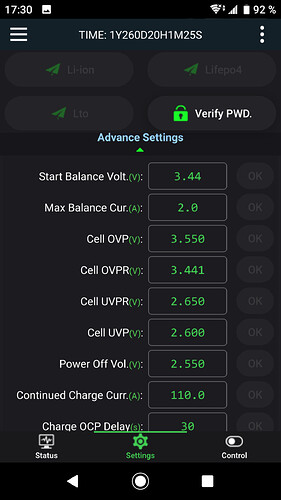

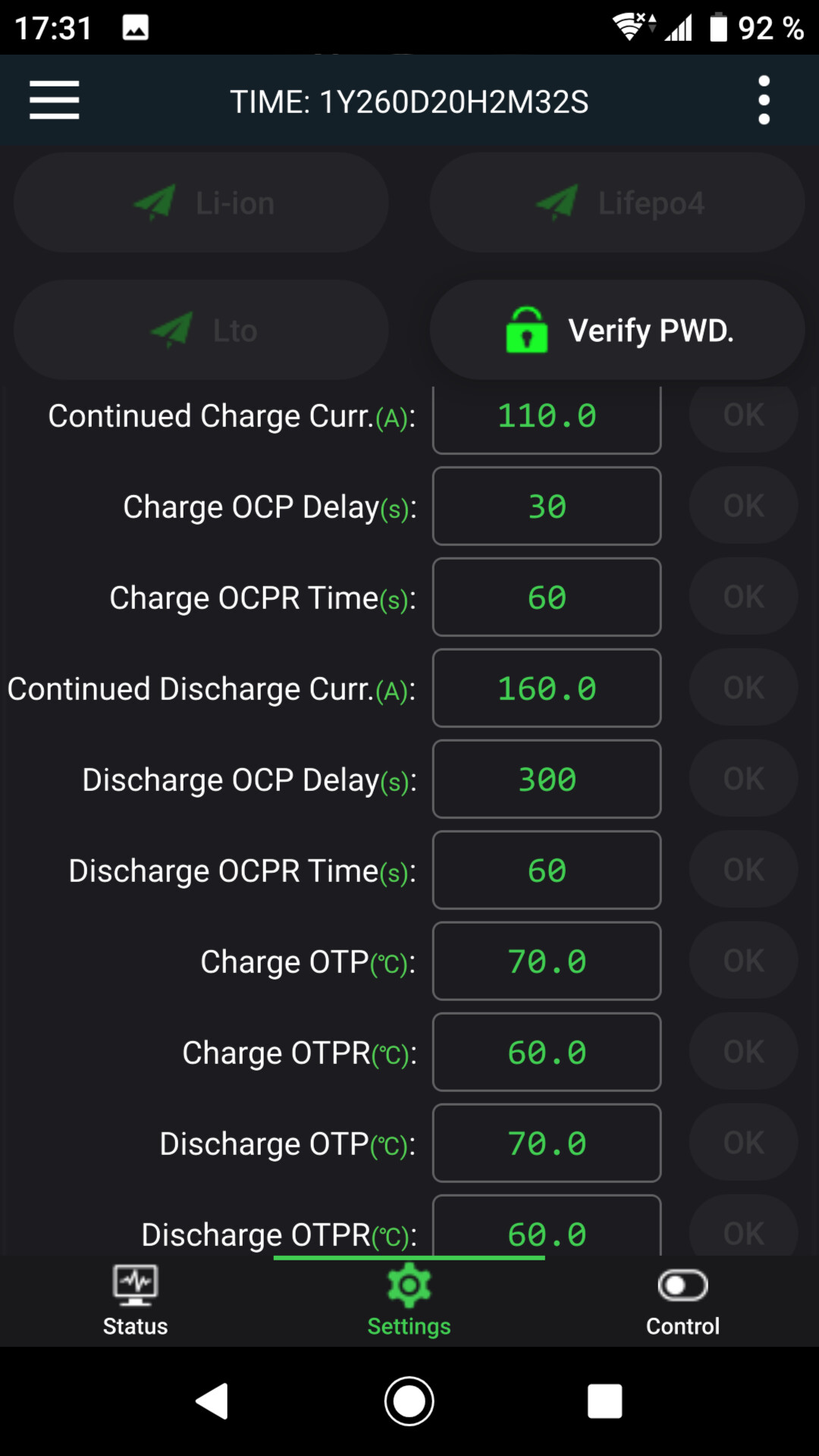

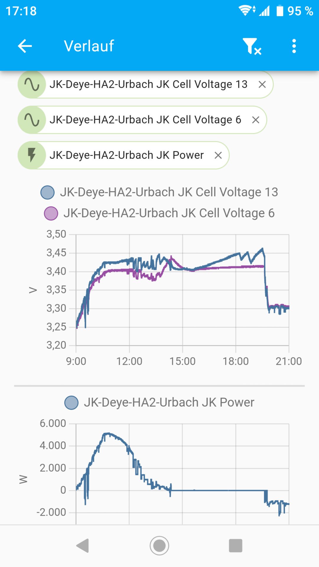

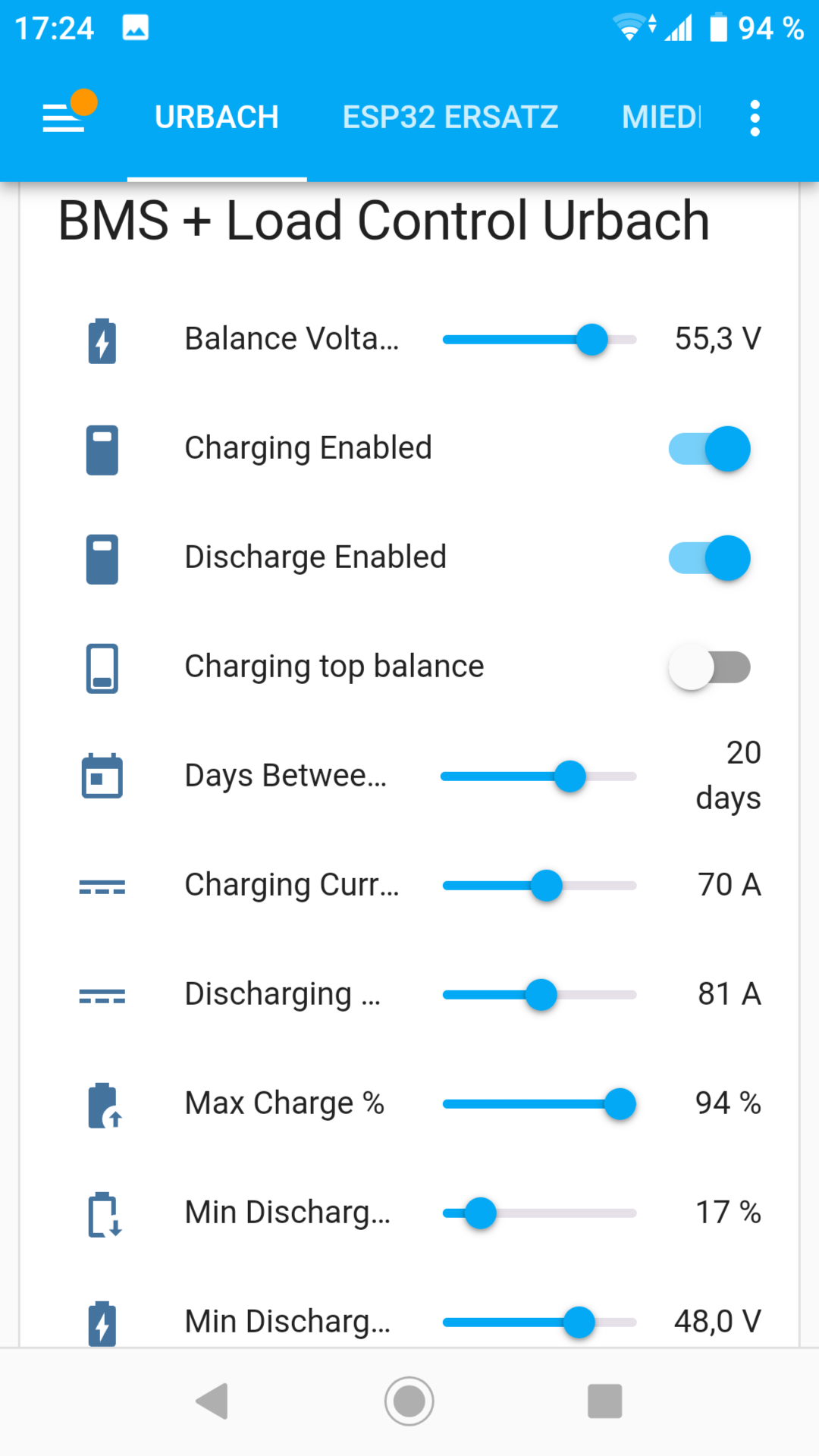

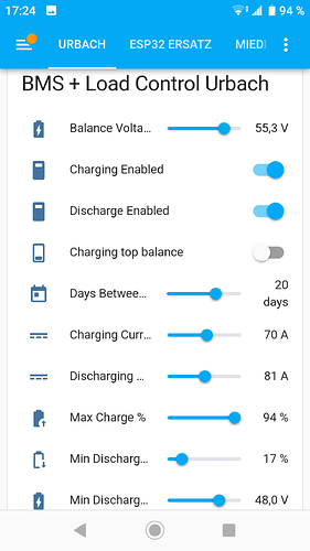

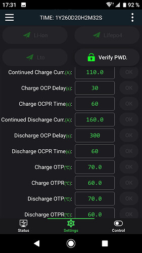

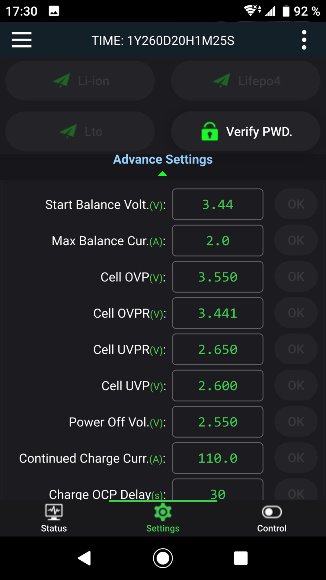

Kannst du die beiden Zellspannungen mal mit dem Strom posten? Und die balancerparameter und max Ladespannung.
Ich habe den Verdacht, das das Hauptproblem der Zellen nicht fallende Kapazität, sondern erhöhter Innenwiderstand ist. Zusammen mit suboptimalen balancerparametern kann das die Balancierung aus der bahn werfen, was dann nach voll wie fallende Zellspannung aussieht.

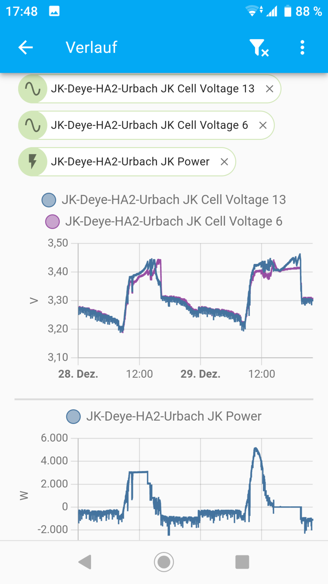

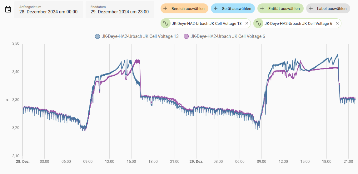

Hi, hier die Kurven.
An dem 28. ist der Spannungsabfall der Zelle 13 gegenüber der Zelle 6 zu sehen. Am 29. dann der Spannungsanstieg infolge Zusatzladung det Zelle 13. Der gleichzeitige Anstieg der Zelle 6 resultiert aus dem aktiven balancen.
