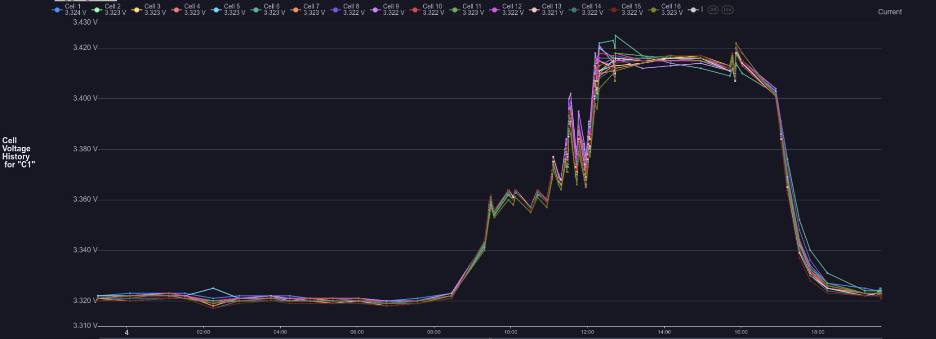

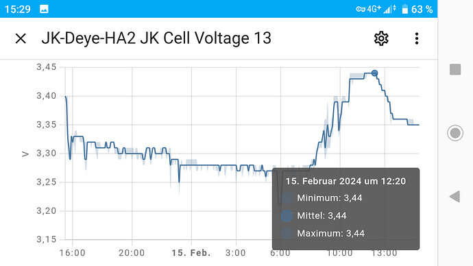

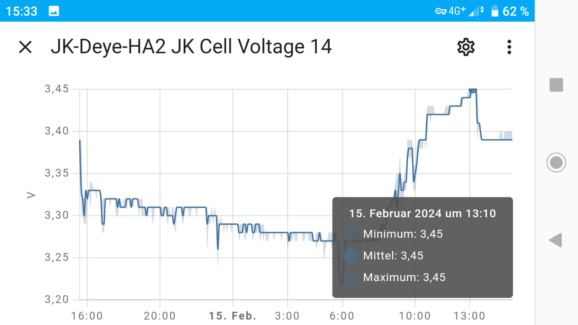

Seit April 23 habe ich einen Deye 12kw zusammen mit einer DIY Batterie Lifepo4 16s 302 Ah Catl mit JK-BMS am laufen.

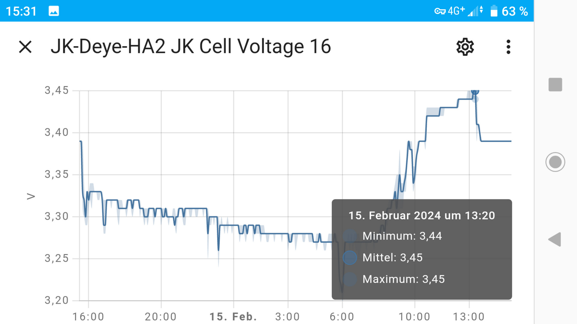

Eine einzelne Batteriezelle driftet beim Laden nicht nach oben weg, sondern hat einen deutlichen Spannungsabfall nachdem für einige Minuten eine Spannung von 3,44 Volt erreicht ist.
Halte ich über die Ladespannung die Zellspannung darunter wird die Spannung der Zelle gehalten.

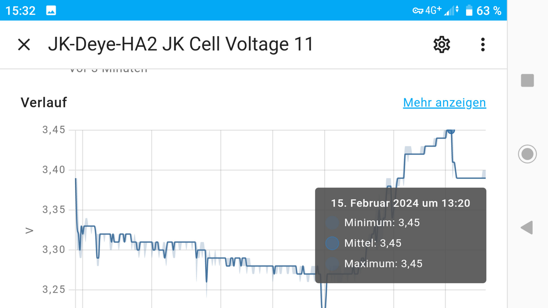

Die Bilder zeigen den Spannungsabfall der Zelle 13 um 12:20 und das korrekte Verhalten drei weiterer Zellen nachdem ich die Ladespannung um 13:20 reduzierte.
Diese Zelle hat im November mal eine cellundervolt protection ausgelöst nachdem die Batterie mangels Sonne für viele Tage noch mehr gebalanced wurde. Diese Zelle 13 ist den anderen bezüglich der Zellspannung nach oben und unten immer etwas voraus.
Kann das jemand erklären?

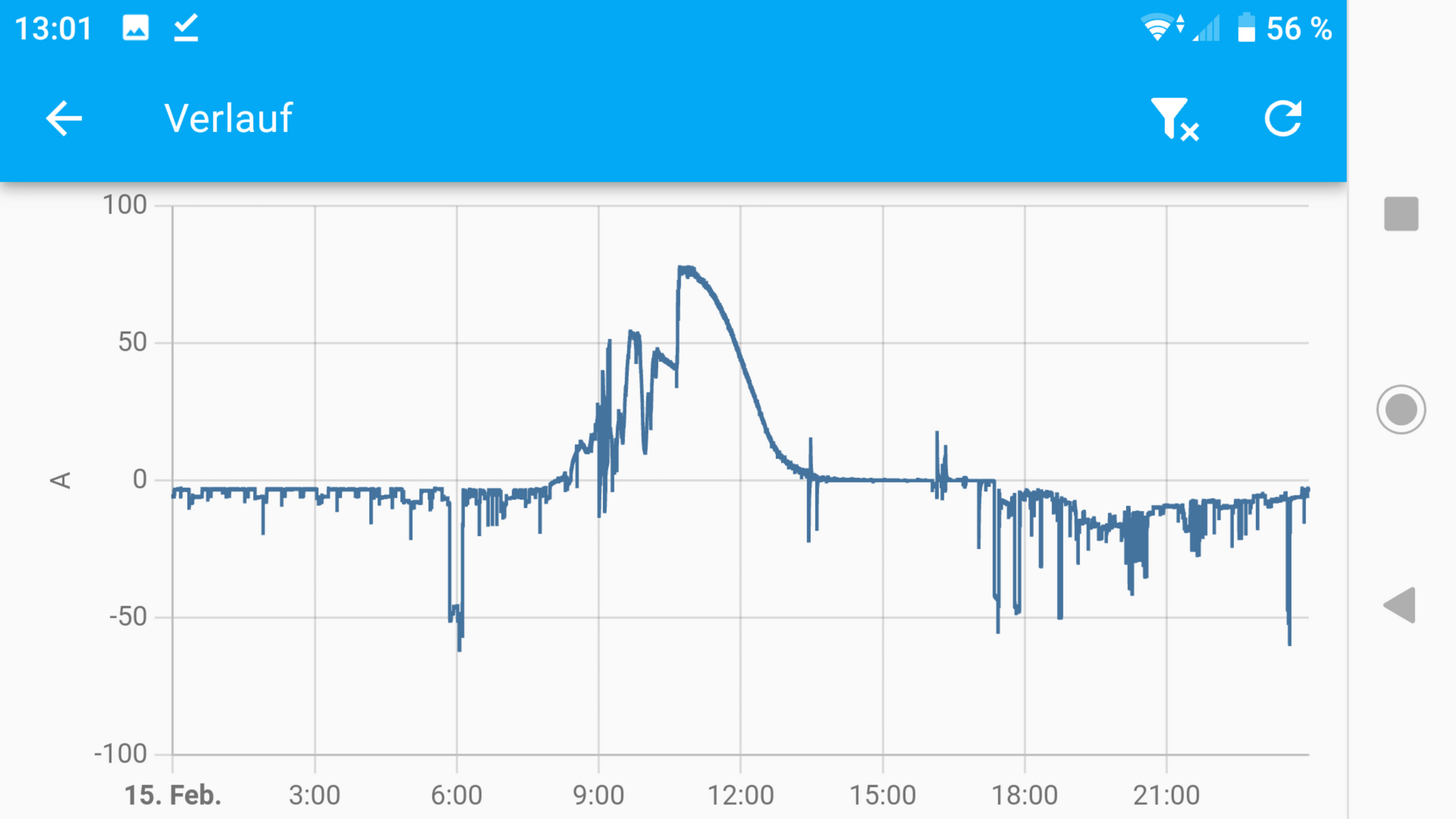

Ist der Ladestrom in dieser Zeit gefallen oder war er gleich?
Der Ladestrom fiel zu der Zeit.

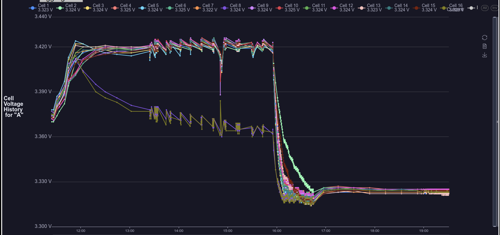

Hier ein Beispiel von einen "2nd Life" 310 Ah CATL Pack mit stark ausgeprägtem "Memory Effect" bei Zelle 8 und 16.
Wenn dieser Pack einige Tage nicht mehr voll geladen wird, beginnt der "Memory Effect" bei diesen Zellen bereits bei ~ 20 Ah vor voll.
In dem oben gezeigten Zustand fehlen den beiden Zellen noch ~ 2-3 Ah bevor sie voll sind.
Hier ein anderes Beispiel von einem "A- grade" 280 Ah EVE Pack aus 2022 mit leichtem "Memory Effect" bei Zelle 6.

Um die Diagnose "Memory Effect" sicher stellen zu können, muss gewährleistet sein, dass der Strom im Beobachtungszeitraum sehr klein ( << 10 A ) ist oder die Zellspannungen um den Effekt der individuellen Innen-/Zellverbinderwiderstände kompensiert sind ( dies ist bei meinen Beispielen der Fall )
Außerdem sollte während des Beobachtungszeitraums effektiv ( inklusive möglichem Balancing ) ein zumindest geringer Ladestrom fließen.
Wenn dann mit der Zeit ( über bis zu mehrere Stunden ) die Zellspannung sinkt, obwohl netto geladen wird, hat man es sehr wahrscheinlich mit einem "Memory Effect" zu tun.

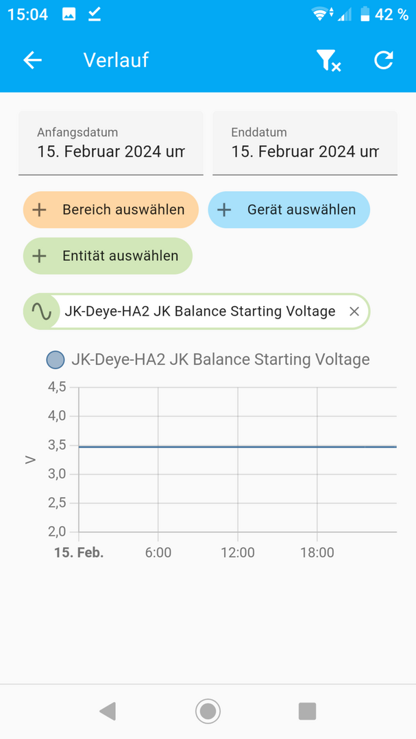

Den Balancer glaube ich ausschließen zu können, weil ich nicht täglich balance. Die Start-Balance-Spannung habe ich vor Tagen im BMS auf 3,47 Volt gestellt. Diese Spannung wurde nicht erreicht.

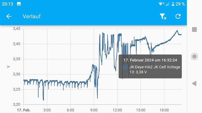

Das zeigt jetzt schnell meine Grenzen. Wenn ich dich richtig verstanden habe meinst du diesen Spannungsverlauf.

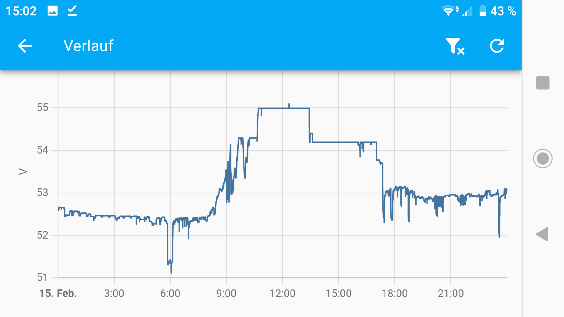

Diesen ersten Winter also abhängig von Sonenstunden mach ich das händisch (noch) über Homeassistant mit dem nachgebauten Controller von Ackmaniac. Bisher hab ich es hinbekommen die Ladesspannung rechtzeitig bei etwa 70% SoC von 55,3 über 54,8 auf 54,4 zu stellen. Vorgestern habe ich das verpasst.
Korrekturberechnungen gibt es da keine.

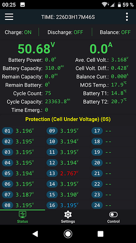

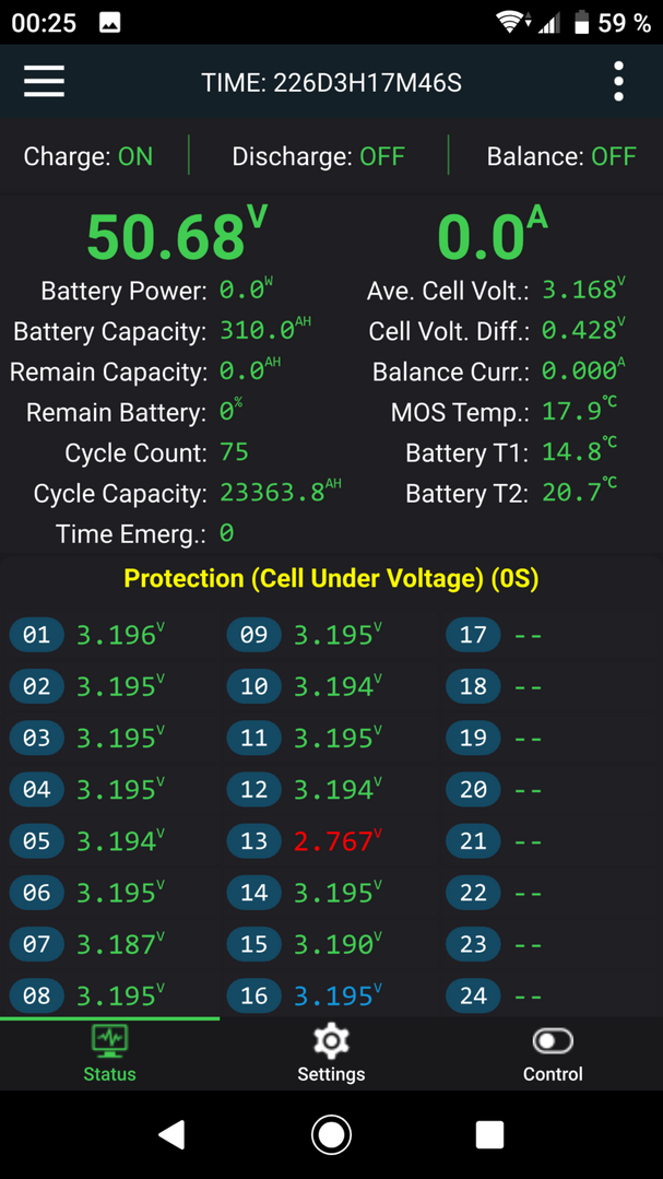

Hier noch der Zustand beim Auslösen der OVP.
Sorry, UVP und nicht OVP

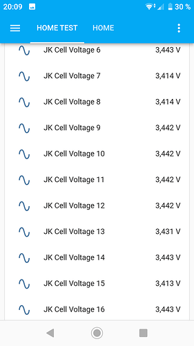

Ja, ein JK 24s 200A. Möchte hierbei nochmal in Erinnerung bringen, dass an diesem Tag des Spannungsabfall in Zelle 13 die Start Balance Voltage auf 3,47 hochgesetz war um nicht zu balancen. Da wurde also nicht gebalanced.
Das hatte ich noch garnicht gesehen. der UVP Zelle fehlt ja richtig kapazität. Da würde ich erstmal soviel parallelschalten, dass diese zelle nicht mehr UVP auslöst, sondern eine andere. 20 oder 30 Ah bei einem 304 könnten das schon sein. Erst dann kannst du vernünftig Top balancing halten. Und schauen ob die zelle nich komplett hin ist.

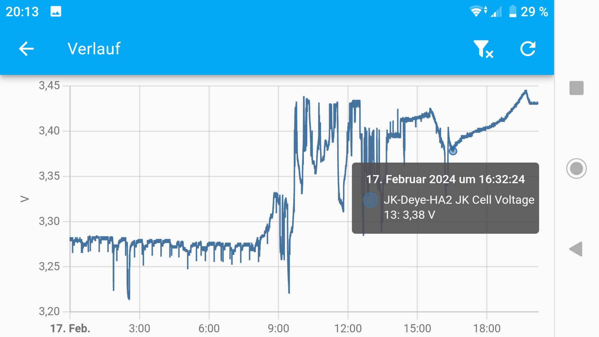

Ich habe jetzt seit ein paar Stunden ein Labornetzteil mit Anfangs 1,5 A an der Zelle 13. Um keine Wallungen in der Spannung zu haben halte ich über das Netz die Batterie auf 100% SoC.
Anfangs ohne - dann wegen dem Spannungsanstieg in anderen Zellen, mit Balancer Einsatz.
Kann man daraus nun schon Schlüsse ziehen?
Leider sehe ich im Screenshot die Zeitachse nicht.
Kannst du abschätzen, wieviel Ladung ( in Ah ) du schon zusätzlich in Zelle 13 geladen hast?
Warum zappelt die Spannung so? Kannst du der Zellspannung auch den Strom vom Laderegler/WR überlagern?

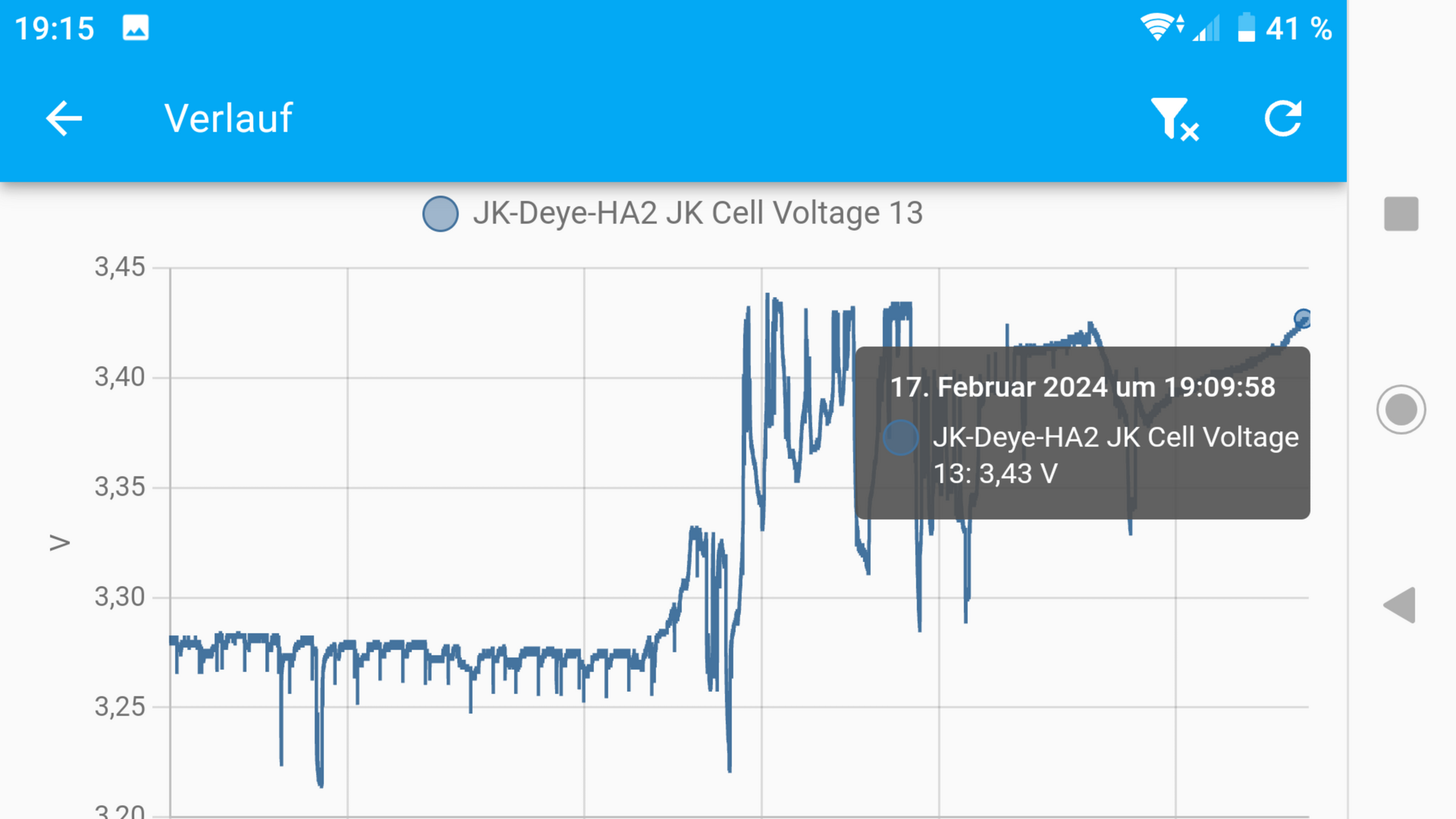

Die Zeitachse zeigt den heutigen Tag ab 0:00. Deswegen die vielen Spannungsschwankungen. Hier nochmal ein besser Screenshot. So ab 16:32 beginnt der Ladevorgang. Die zusätzliche Ladespannung habe ich am Ende des Graphen etwas reduziert. Gebalanced wird ab 3,44 Volt.
Die zusätzliche Ladung mit Anfangs 1,5 A, aktuell mit etwa 0,5 A, das Ganze seit etwa 4 Stunden.
Ungefähr 4 Ah.
Die spannungsärmeren Zelle holen langsam auf.
