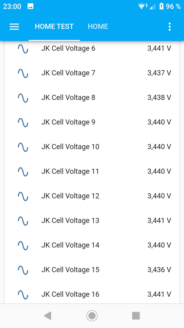

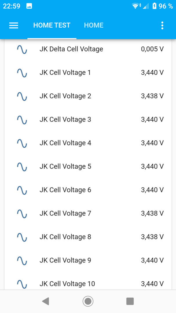

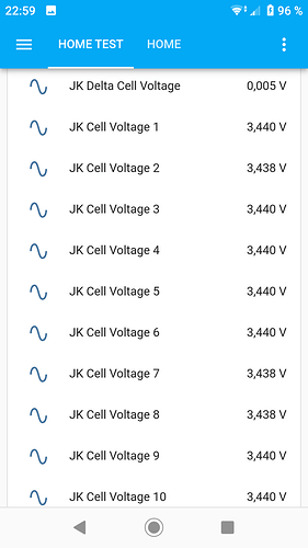

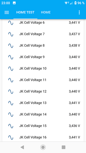

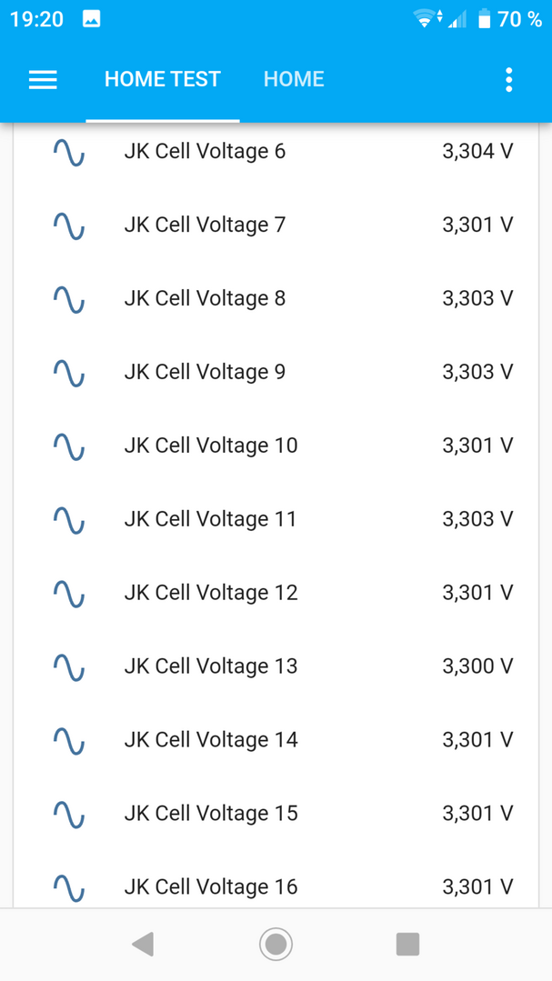

Hier die aktuellen Zellspannungen.

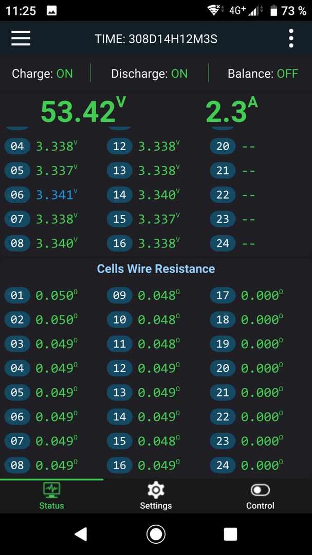

Kann man denn mit der Anzeige der Innenwiderstände des JK-BMS etwas anfangen?

Ohne nennenswerte Last/Ladung reiht sich die Zelle 13 aktuell sauber in die anderen ein. Zelle 6 hatte heute Nacht, nach dem Beenden zusätzlichen Ladung schon den geringsten Spannungsabfall.

Na, das JK misst schon direkt , aber mit genau den Einschränkungen, die man für so kleine Widerstände ohne 4 leiter messung hat :

Das JK-BMS misst gar keinen Innenwiderstand sondern den Widerstand der Balancer Kabel, steht auch so da: "Cells Wire Resistance".

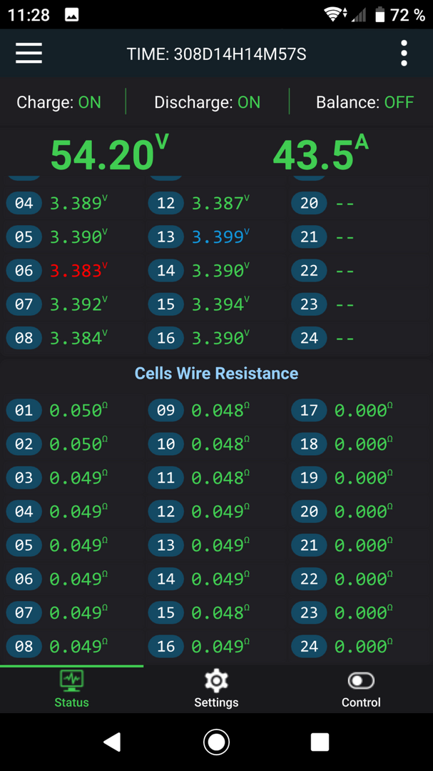

Die Zellspannung 13 eilt zwar immer noch - , aber m.E. weniger voraus. Bild bei 750 Watt Läßt an der Batterie.
