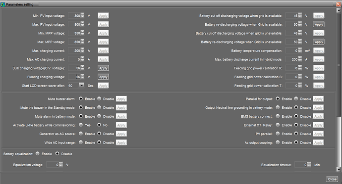

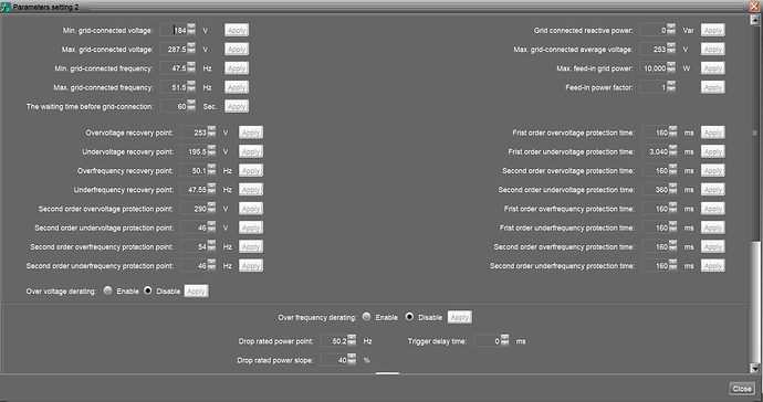

Müsste diese Einstellung sein:

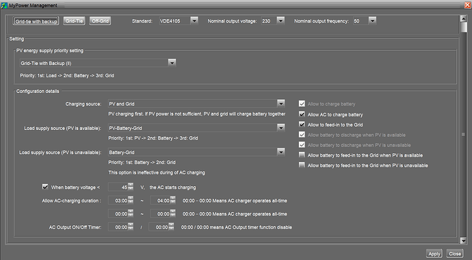

Du hast aber Laden übers Netz zugelassen. Macht das Sinn teuren Netzstrom die Batterie laden zu lassen?
Ich meinte Allerdings die Parametereinstellungen für die Batterie, da gibts noch Parameter 1 und 2... Kannst Du bei Parameter 1 mal nachsehen?
Rechte Spalte?
Danke!
Stephan
Stephan
Ja, allerdings passiert das NUR wenn eine Schwelle erreicht ist.
Der WR zieht sich den Stanbystrom aus der Batterie. Dass diese nicht tiefentladen wird, gibts die Ladeoption bei mir.
Bedeutet: Fällt die spannung der Batterie unter 48V, läd er für10 Minuten mit 30A nach! Nur dann, da die Abschaltespannung, also wann er das Haus aus er Batterie versorgt bei 51V endet.

Leider habe ich gerade kein Bild meiner Parameter Seite
Ich habe zwar keinen MPI 5k und bei mir sind die Software-Optionen leicht anders, aber mit "Last" wird wohl die Übersetzung von "Load" gemeint sein, und das ist eben nicht die Verbindung zum Netz (= AC-Ausgang / Grid-Ausgang) sondern der Ausgang für den Inselbetrieb. Wenn Du netzparallel mit SDM630 arbeitest dann bringt Dir der Lastausgang nix, Du musst den anderen Ausgang des MPI an Dein Hausnetz anschließen. Da aber in Deinem Übersichtsschema im Solarpower die Netzspannung mit 230V und 50Hz angezeigt wird scheint das zu stimmen tippe ich mal, überprüf das trotzdem nochmal.
Am Load-Ausgang kannst Du ggf. zusätzlich noch eine Schuko-Steckdose aklemmen, dann hast Du was für den Fall eines Stromausfalls, wo Du per Verlängerungskabel Licht etc. anklemmen kannst,
Die Verbindung zwischen WR und SDM steht bei Dir ja (Telefonhörersymbol), wenn die Null-Einspeisung nicht klappt dann kann es nur noch an einem Fehler bei der Verkabelung liegen (AC-Ausgang / Load-Ausgang) oder einer fehlenden Einstellung im Solarpower.
Der Modus "Grid Tie with Backup II" stimmt schonmal und der WR sollte damit schon auf Null ausregeln, wenn die Batterie noch innerhalb der erlaubten Spannungsgrenze liegt, die Du eingestellt hast.
Mit dem Häkchen bei "Einspeisung ins Netz zulassen" sollte er dann PV-Überschuss zudem einspeisen
Leider erkennt man bei Dir nicht die Batterierspannung und die dazugehörigen Spannungseinstellungen, was hast Du hier eingestellt? Also nicht die AC-Ladewerte sondern die anderen Werte für die Batterie.
Ich würde mal tippen, da Dein WR gerade im Standy ist liegt die Batteriespannung unter dem Wert, der als untere Grenzspannung eingestellt ist, und deswegen macht er gerade nix.
ja genau die Parameter der Batterie habe ich gerade nicht zur Hand, die sind bestimmt verkehrt eingestellt....Übrigens ist der Ausgang zum Netz natürlich NICHT an load angeschlossen.

hier mal eine Anmerkung unabhängig von Deinem Problem:
- die beiden Punkte zu "Wiederaufladespannung" hab ich deutlich niedriger. Das ist die Spannung, wenn der AKku mal komplett leer war und danach die SOnne wieder raus kommt und der Akku erneut geladen wird, ab welcher Batteriespannung der WR wieder Strom aus der Batterie entnehmen darf.
In Deinem Fall erst, wenn sie so gut wie komplett voll ist.
D.h. bei nur ein paar Stunden Sonne wird die Energie nur eingespeichert,aber nicht wieder entnommen.
Diese beiden Werte sollen hauptsächlich verhindern, dass der WR im Grenzbereich der Abschaltspannung ständig die Last an und abschaltet, wenn mal kurz Sonne da ist, dann mal wieder weg, dann mal da. Deswegen ein gewisser Spannungspuffer bis zur "Wiederaufladespannung" - was eine saublöde Übersetzung ist, im Englischen heißt das "re-discharge voltage" was damit auch selbsterklärend ist.
Setz da ruhig 50V an

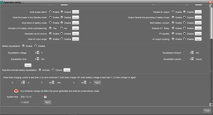

bin mir nicht sicher, aber eventuell hängt das zusammen. Mach mal den Haken raus bei "Parallel zur Ausgabe"
Das aktiviert den Parallelmodus, also wenn Du mehrere identische WR mittels Parallelkit miteinander koppelst - was Du ja nicht hast.

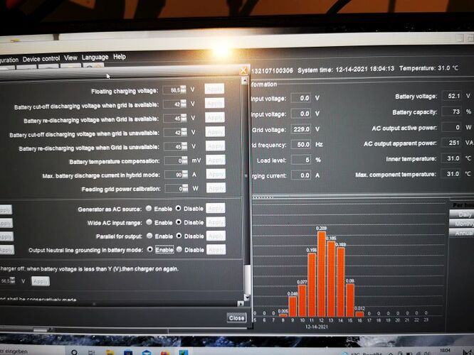

Ich hab gestern mal Screenshots von meinen Einstellungen am MPI10k gemacht.
Sind sicher keine Idealeinstellungen, aber so funktioniert's bei mir mit Nulleinspeisung und SDM630
Ist gemünzt auf 14s LiIon 18650er

wie kommt man auf die Interpretation des Sinns dieser Batterieeinstellungen?
im Grunde hab ich nur die EInstellungen auf den beiden letzten Screenshots gemacht, der Rest, also die Sicherheitseinstellungen zu Unter- / Überspannug von PV und Netz habe ich nicht angerührt, das sind die default-Werte.
Zu den Batteriewerten kann ich Dir nur zu LiIon was sagen:
- ich möchte 3,3V bis 4,0V pro Zelle nutzen, bei 14S sind das dann 46,0 bis 56,0V Gesamtspannung und die muss ich im WR so einstellen.
- re-discharge hab ich ja schon erklärt
- die Lade- / Entladeleistung in A sollte sich nach Deiner Batterie richten, die meisten hier orientieren sich bei gebrauchten 18650ern an 0,5 bis maximal 1A je Zelle pro Pack. Bei einem 14s60p sind das also maximal 60A Entnahmestrom
Das sind dann auch schon die wichtigen Einstellungen plus eben die richtigen Häkchen und der richtige Modus

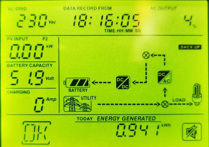

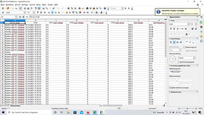

Hallo, danke für Deine Mühe. Hoffnungsvoll habe ich alle Batteriespannungen runtergesetzt und auch das Parallel
deaktiviert. Dabei klackt ein Relais 2-3x und der ständige laufende, nervige Lüfter geht mal kurz aus (ist das eigentlich normal, dass der im Hybridmodus immer läuft?mIm reinen Gridbetrieb ist er bei mir aus)
Aber: Es nützt nix, keine ENtladung selbst mit 1000W im Haus zugeschaltet. Nur diese 4% AC output im Display, vermutlich zieht der Inverter die Batterie leer.
Laut Display ginge Strom vom Netz in die Batterie? Aber stimmt ja auch nicht.....
Und warum zeigt er immer Backup an?
