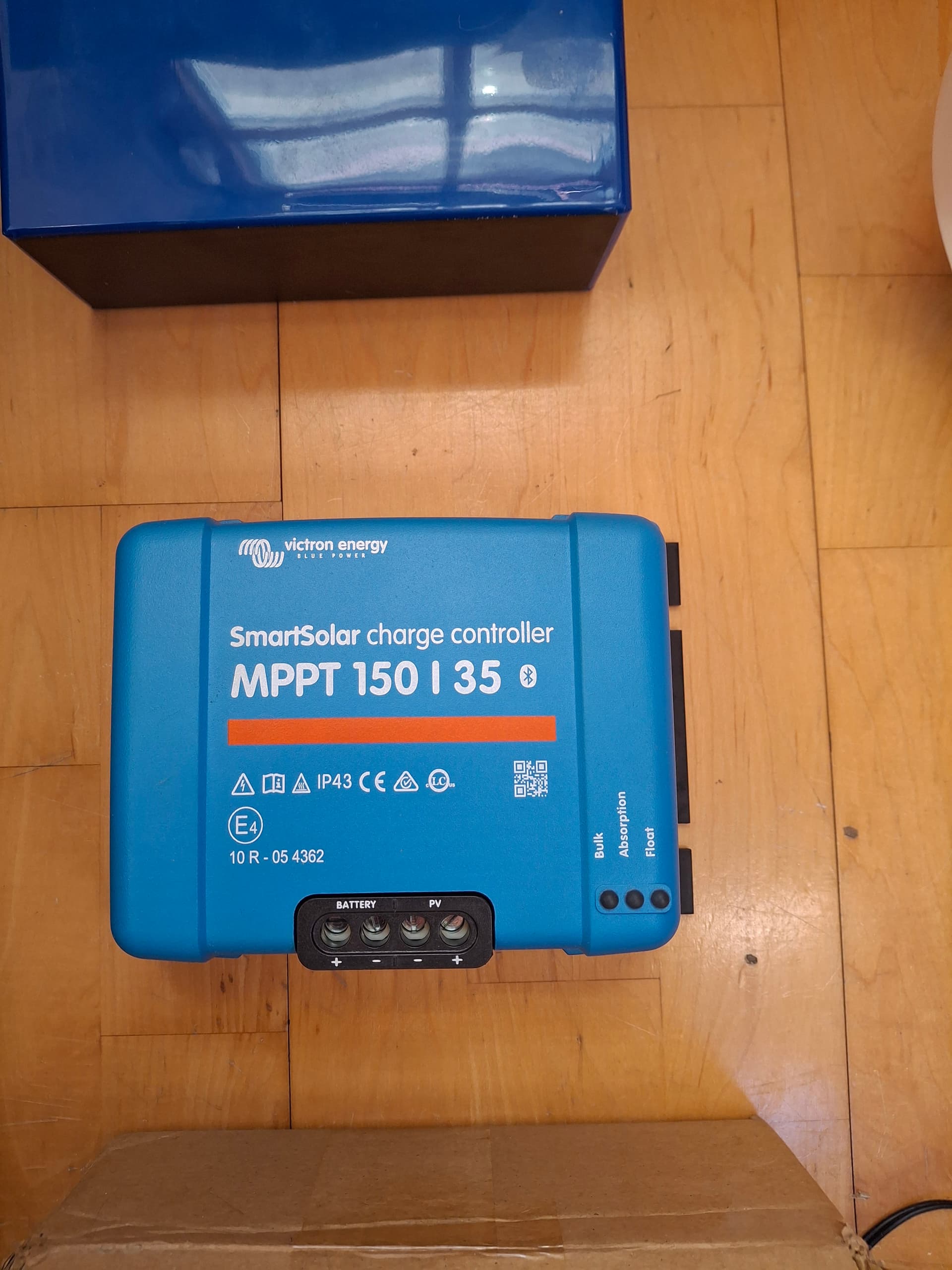

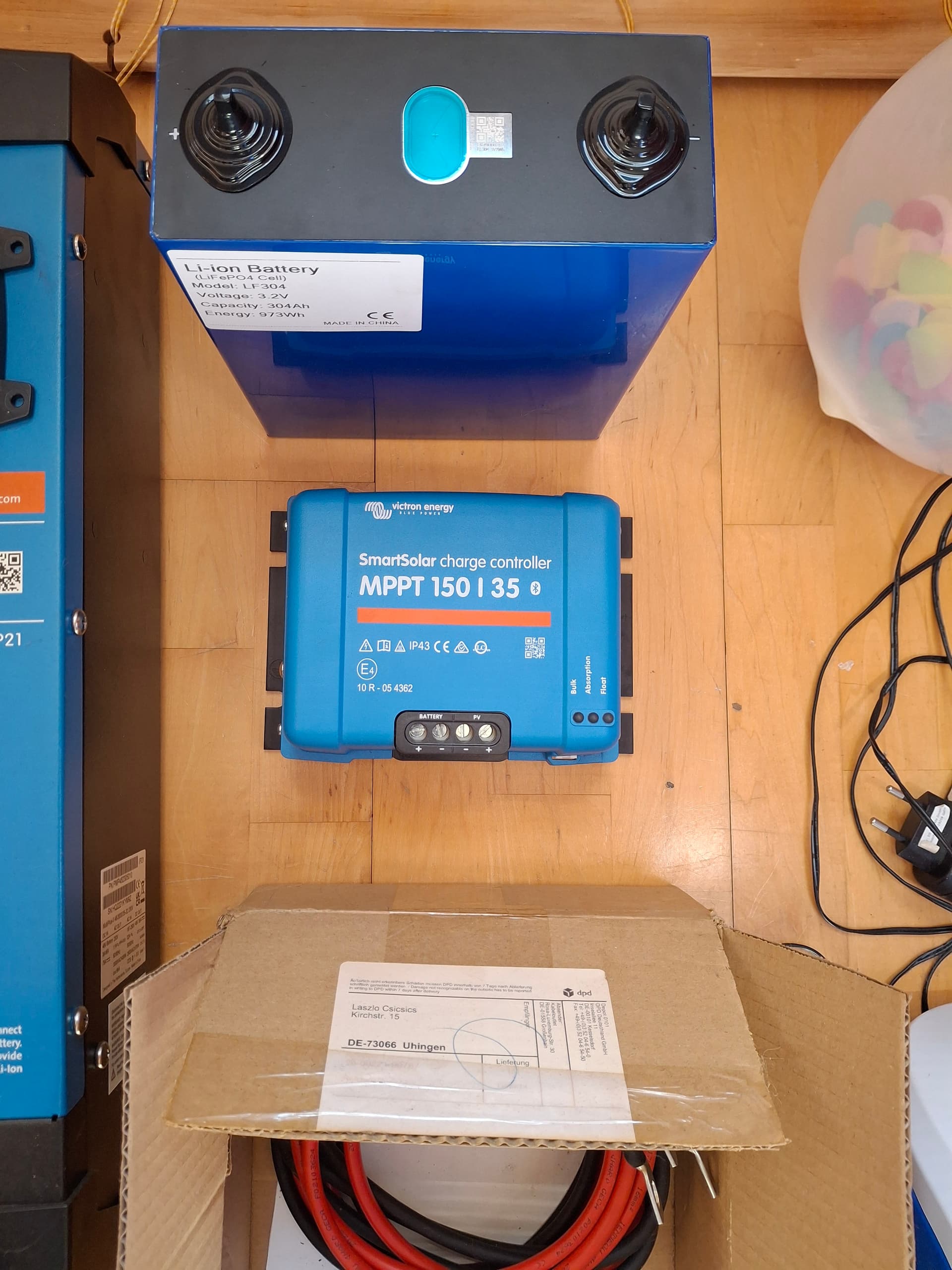

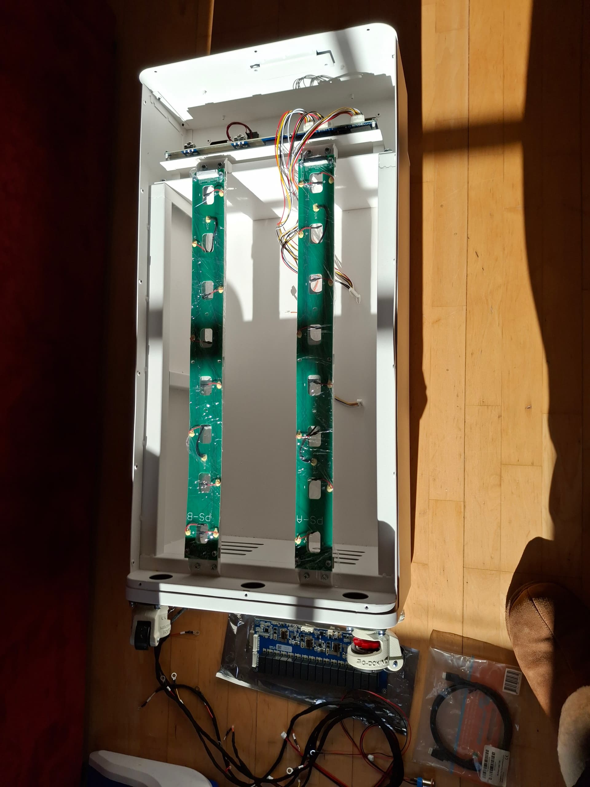

Und nun zu den Teilen die ich mir bereits angeschaft habe.

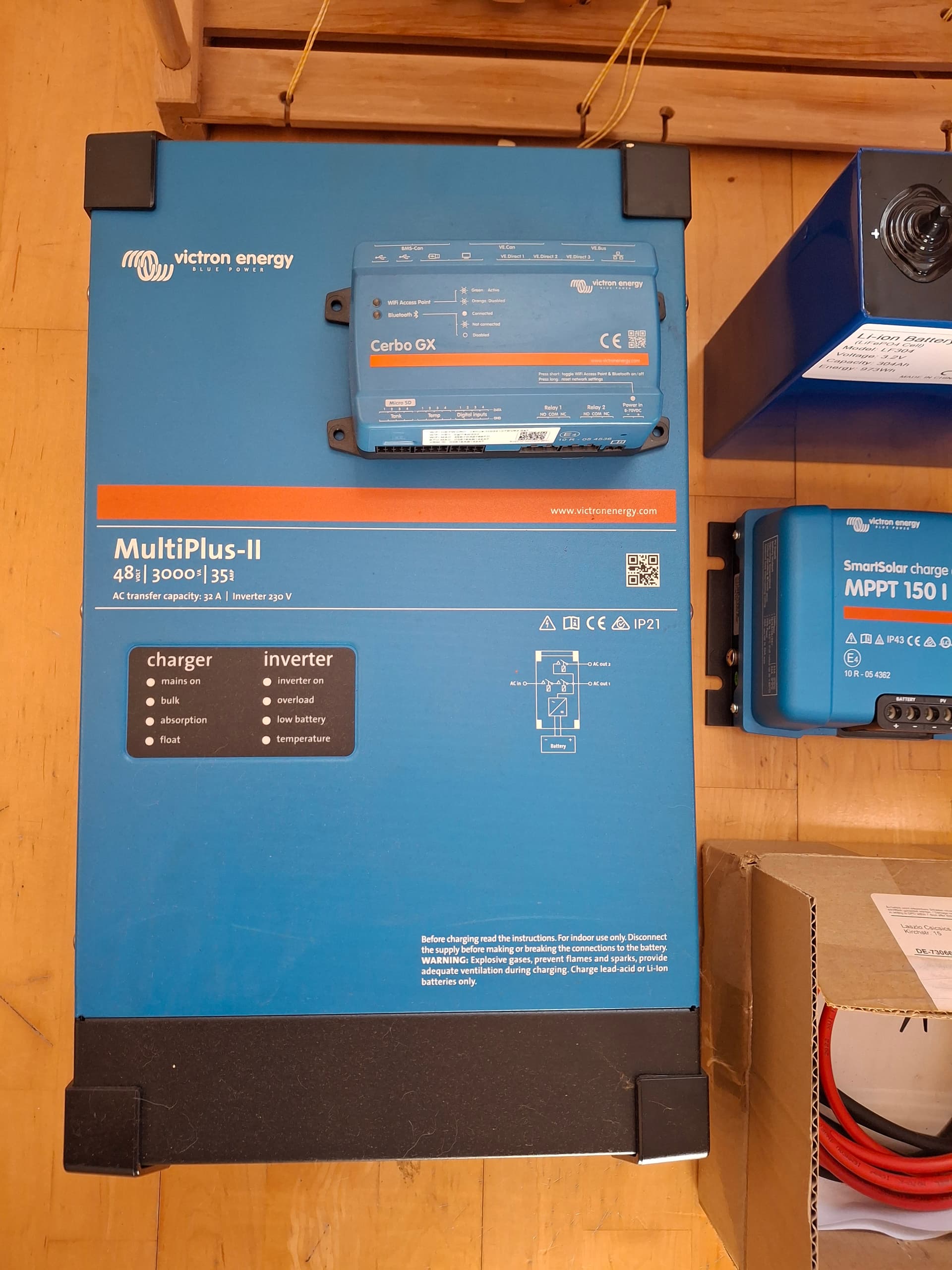

1 Victron Multiplus 2 48 Volt 3Kw 35A

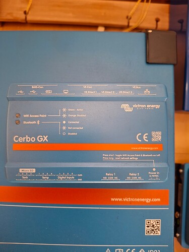

2 Cerbo GX
3 MPPT 150/35

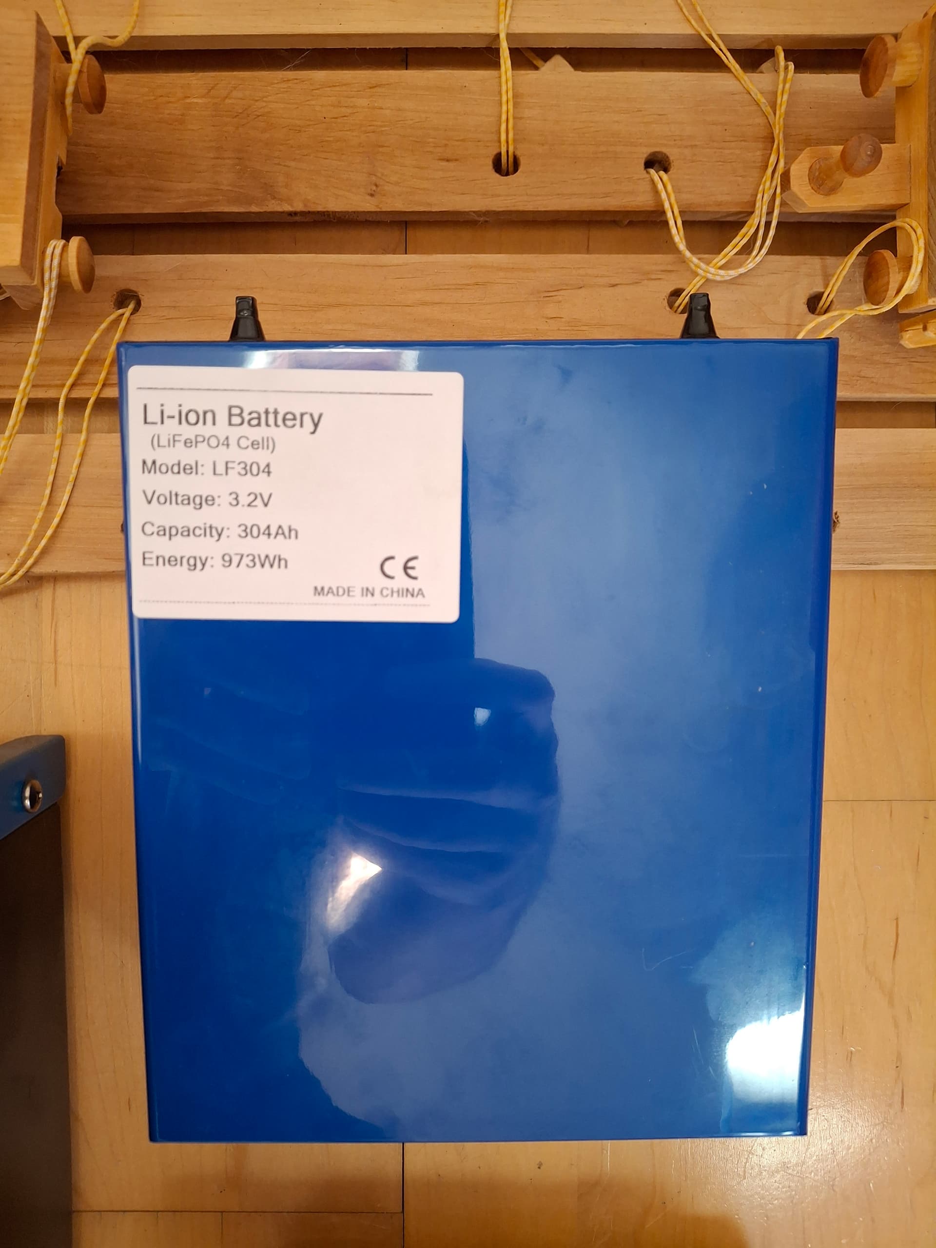

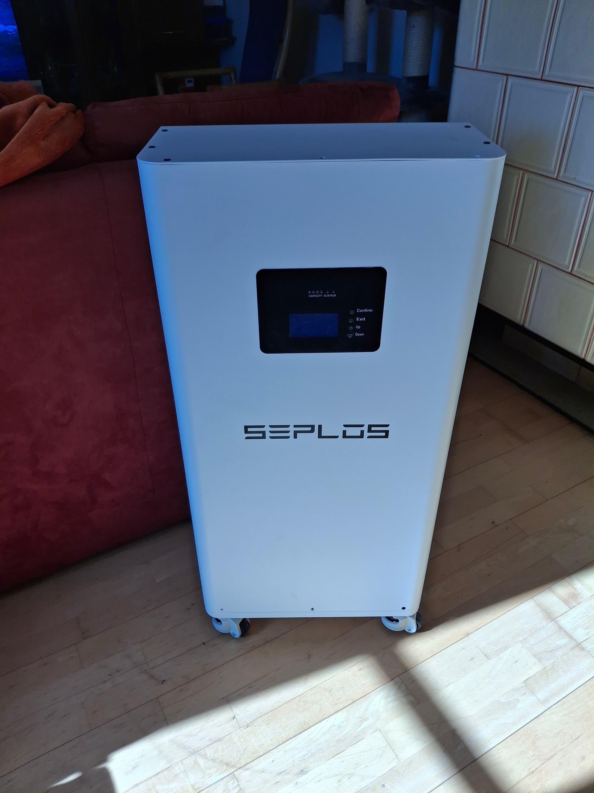

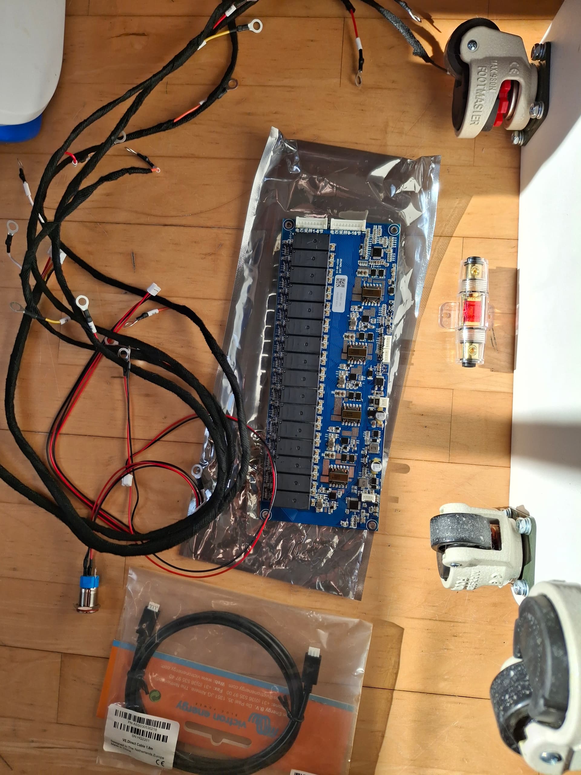

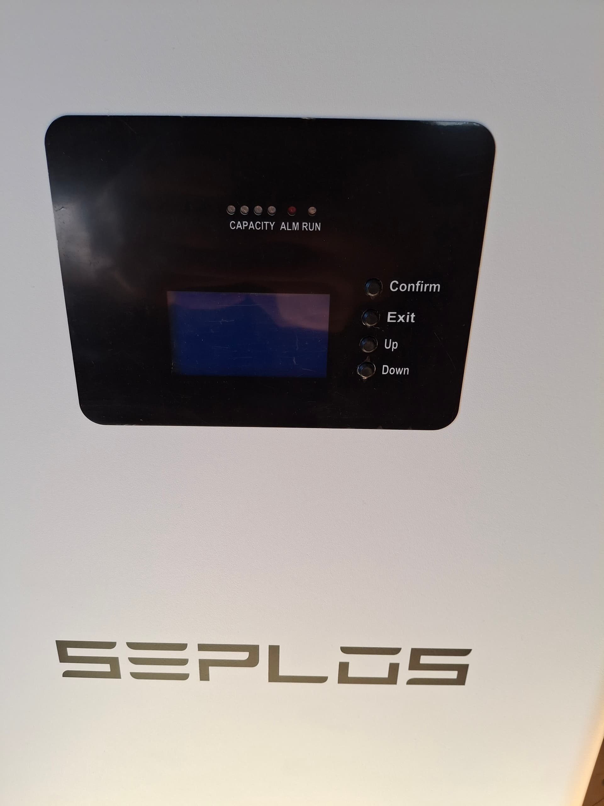

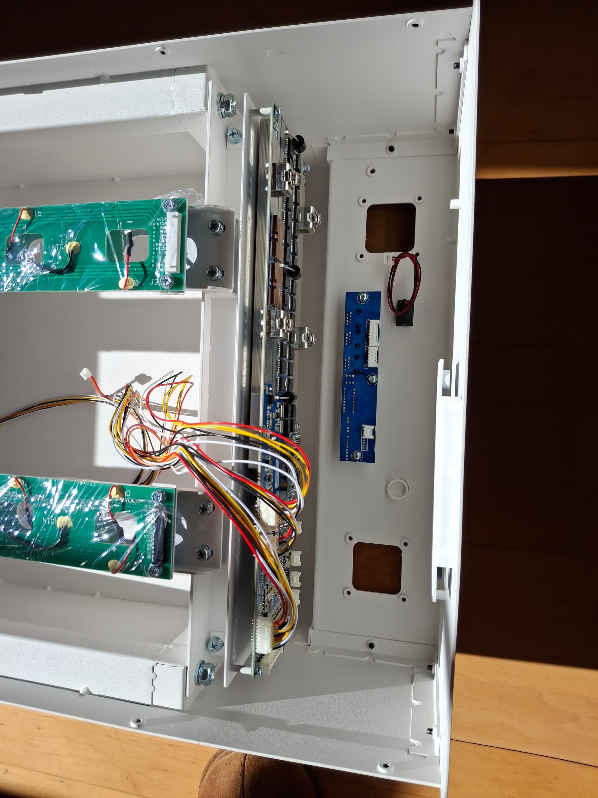

4 Ein Seplos Gehäuse mit Platinen und Anschlüssen ect.
5 16 LiFeP04 Model LF304

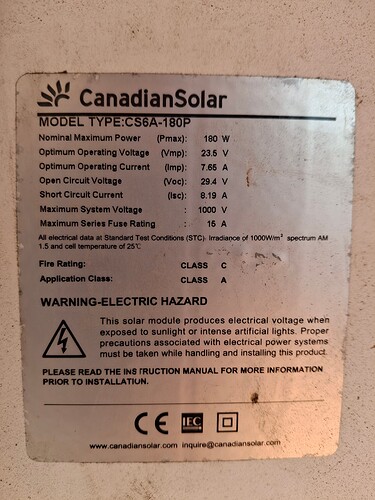

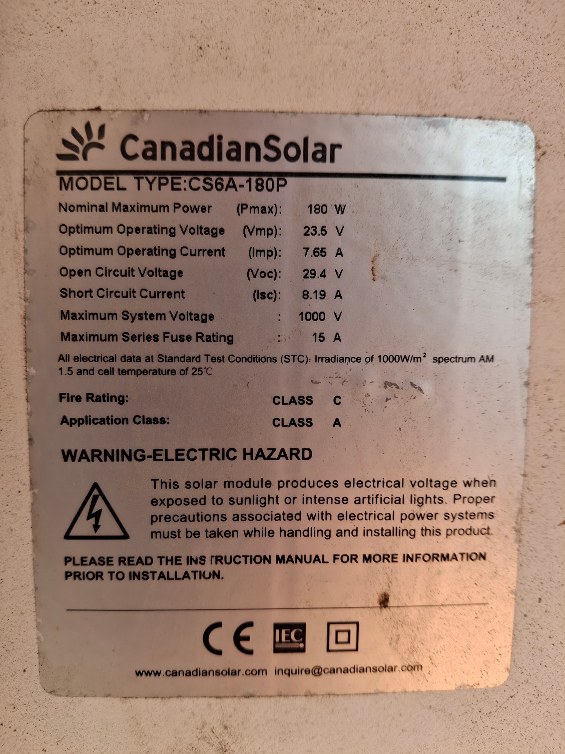

6 12 Solarzellen je ca 180 Watt (mehr kann ich leider nicht installieren)
Es gibt einige Fotos die versuche ich noch einzufügen.

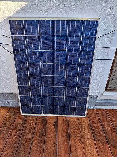

Du scheinst ja schon "relativ" viel Geld investiert zu haben. Von daher würde ich evtl. zu neuen Modulen raten die zwischen 400-450 Watt ungefähr liegen. (habe ähnliche alte Module mit ca. 133 W/m² und ein neueres Trina Solar als Beispiel bei ca. 230 W/m² auf die Modulgröße berechnet)
Da bekommst du pro m² ca. 50-60 % mehr an Leistung raus.
Hängt natürlich davon ab ob und wie du die größeren Module montieren kannst.

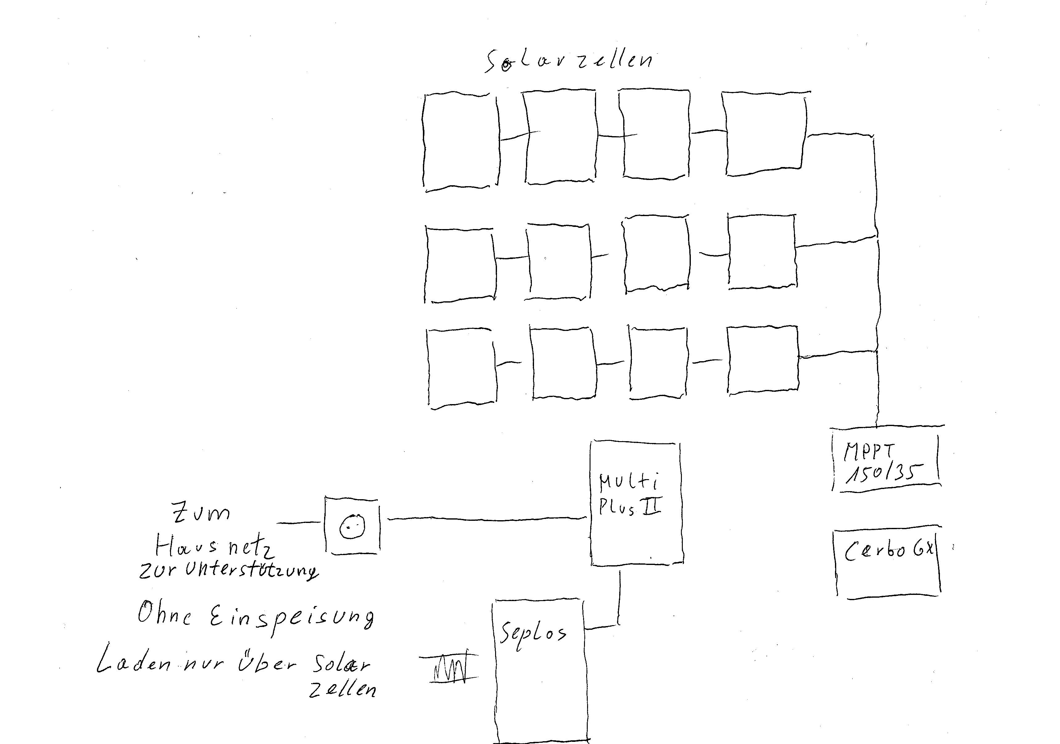

Mache dir mal ein Blockschaltbild mit deinen Vorstellungen
Da dürfen ruhig noch Unstimmigkeiten drin sein.
Das ist dann aber hier die Basis über die man diskutieren kann
Absolut wem egal ist ob Strom kommt oder nicht, wer Platz zum versauen hat der kann solche Uralt Module vom Recyclinghof nehmen.
Wer vom Strom abhängig ist, wer nur 12 Module verlegen kann der sollte kein Modul unter 22% Wirkungsgrad nehmen, sorry wir reden bei 12 Top-Modulen von vielleicht 800€
Die ganze Herangehensweise scheint mir unklar bzw. unüberlegt:
Du hast mehr oder weniger wahllos div. Komponenten einer PV-Anlage zusammengekauft, offenbar auch billige alte Module - das war Sparen am falschen Platz.
Auch macht man sich zunächst Gedanken wie und wo man die Module aufbauen kann: 1, 2 oder 3 Strings, welche Spannungen, welche Ströme. Danach richtet sich dann welche Laderegler und welche WR in Frage kommen. Du hast dich schon für Victron entschieden (ist nicht verkehrt), aber der 150/35 ist in der Spannung doch sehr begrenzt.
In jedem Fall würde ich Dir auch raten neue Module mit 450 Wp zu nehmen, die bekommst Du heute ab 50 Eur mit einem deutlich besseren Wirkungsgrad und längerer noch zu erwartender Lebensdauer als alten Kram, der schon 20...30 Jahre irgendwo auf dem Dach hing.
Mache dir auch klar, dass Du die meiste Zeit des Jahres kaum 50% der Nennleistung deiner PV herausholen wirst - die Module können also ggü. dem WR deutlich überdimensioniert sein.

Ich werde auch ein blockschaltbild zeichnen wenn auch sehr unfachmännisch.

Also ich habe jetzt etwas aufgezeichnet
wie das nach meiner denke laufen sollte,könnte
aber es ist alles sehr rudimentär
da fehlt mal mindestens der Akku im Schaubild als Bindeglied zwischen MPPT und Multiplus... Geht die PV nicht auch direkt an den Multiplus?
Nach der Skizze jetzt doch keine Insel?
Ich finde es ist schon eine sehr gute Basis. Ob man solch alte Solarmodule noch auf das Dach montieren sollte muss jeder selbst entscheiden. Ich meine Qualitativ waren/sind sie besser als das was man heute kaufen kann und zum wegschmeißen eigentlich zu schade, die sind aber mittlerweile auch schon knapp 20 Jahre alt. Auf den Hof stellen oder so ok, aber auf das Dach würde ich wie schon geschrieben wurde gleich was aktuelles nehmen da hast du wesentlich mehr davon. Ansonsten ist es wie schon geschrieben wurde keine Insel eher eine Halbinsel :rofl:. Beim BMS hätte ich was anderes genommen... der Laderegler ist für 12x180Watt= 2160Watt/48V= 45 Ampere, jedenfalls zu klein gewählt. Die China Sicherung mit den Schraubklemmen welche neben dem BMS liegt würde ich nicht nehmen (ich hab schon Bilder gesehen wo die Dinger weggeschmort sind). Entweder NH00 oder Adler EF3 in einem Victron Lynx oder Eigenbau Busbar. Hier zu sehen: Megafuse gefährlich? Lieber andere Sicherungen? - #81 von voltmeter
Auf jeden Fall Busbars für Plus und Minus wenn du vernünftig und sicher aufbauen möchtest. Dann noch FI/LS Schalter für AC-IN und AC-Out nicht vergessen (ich würde Hager empfehlen). Dazu passt dann noch ein vernünftiger Shunt von Victron damit du auch einen vernünftigen SOC und weitere nützliche Informationen vom Akku bekommst. Sehr zu empfehlen wenn du eh schon alles von Victron und einen Cerbo hast, denn der SOC vom BMS ist nicht zu gebrauchen. Das alles zusammen getüftelt gäbe jedenfalls ein schönes "Inselsystem" welches wenn richtig eingestellt voll automatisiert deine Lasten versorgt und bei gewünschten SOC (Akku leer oder fast leer, 20% SOC DOD wären zu empfehlen) automatisch auf Netz durchschaltet. Erreicht der Akku dann am nächsten Tag eine bestimmte von dir vorgebene Spannung oder aber auch wenn CC oder CV-Phase beendet (kann man einstellen) wird wieder auf Inverter Betrieb geschalten. Alles ohne Einspeisung also ESS.... Victron hat hier wirklich die Nase vorn und besser kann man mMn derzeit kein "Inselsystem" aufbauen. Dazu bekommst du durch Venus OS auch noch eine super übersichtliche und Informative Benutzeroberfläche. Das "neue" Venus OS "3.5" ist wirklich sehr schick geworden wenn auch wie ich finde noch verbesserungswürdig.
"Zum Hausnetz zur Unterstützung" ist aber wie schon richtig gesagt wurde keine Insel sondern ein ESS was einspeisen tut bzw. eine Nulleinspeisung macht. Du solltest auch bedenken das 2kWp PV keine so kleine Sache mehr sind und natürlich auffallen wenn du plötzlich rund 1,6Kwh weniger Verbrauch hast. Ich möchte nicht so ins Detail gehen aber ich würde zumindest über die Anmeldung eines BKW nachdenken usw. :grinning_face:...

Wie das sehe hab ich dann doch eine "Halbinsel"Anlage
Gedacht war oder ist das die Anlage dieses zu und abschalten vom Netz nach vordefinierten Werten selbstständig vornimmt

Als erstes wirst du halt den Akku aufbauen müssen, denn alle anderen Geräte brauchen den, um überhaupt irgend etwas zu tun.
