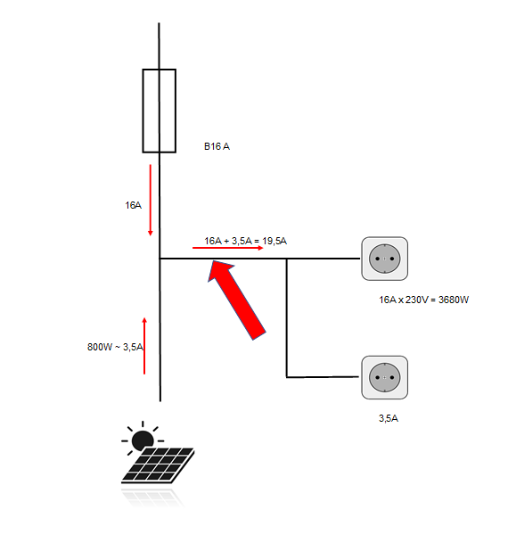

Vielleicht kann ich es dir damit,stark vereinfacht, etwas veranschaulichen. Gegeben ist eine Installation mit einem B16 LSS sowie einem Leitungsquerschnitt von 1,5mm² und wir lassen die Verlegeart und den Verlegeort der Einfachheit halber mal weg:
Nehmen wir an es gibt an dem B16 Stromkreis zwei Steckdosen. Die eine ist voll belastet, die andere hab ich beispielhaft mit 800Watt belastet.
Dadurch, dass 16A aus Richtung des Sicherungsautomaten bezogen werden können ohne das dieser auslöst (B16 löst auch beim 1,13 fachen des Nennstroms noch nicht aus wenn die Raumtemperatur 30°C nicht überschreitet), und das gerade 800Watt also ca. 3,5A vom Balkonkraftwerk bezogen werden können ist der Teil der Leitung die mit dem dicken roten Pfeil gekennzeichnet überlastet da hier die Summe aus Richtung B16 und BKW = 19,5A fließt.
Ist diese Leitung dann noch in einer wärmegedämmten Wand und/oder mit anderen belasteten Leitungen verlegt wird die Grenze der max zulässigen thermischen Belastung überschritten.

Es gibt zB LS - Schalter. Sichert man nun die Steckdose passend ab, ist der LS erfüllt :grinning:
Konkret: Den B16 gegen B13 tauschen?

Stimmt schon.
Mir ging es hier nur um eine beispielhafte Darstellung. Ich hätte jetzt auch drei Steckdosen einzeichnen können und Steckdose1 mit 10A, Steckdose2 mit 6A und Steckdose3 mit 3,5A belasten können.
Es ging nur ums Prinzip an welcher Stelle das 1,5mm² (was zumeist noch im Bestand vorhanden sein wird) überlastet wäre wenn sich an der Absicherung nichts ändert - wie z.B. den B16 gegen B13 zu tauschen.
Konkret wie konkret beschrieben :joy:
Das Kabel zur Steckdose mit einem weiteren 16A LS ausstatten.
Damit wird der LS erfüllt und alles ist gut.
Einen zusätzlichen LS im Abzweig, so daß dort keine 19,5A Dauerstrom möglich werden.
Damit ist der LS erfüllt. Da zumindest ich gar keine LS sondern nur noch FILS verwende, ebenso sicher.
Der B16 bleibt unangefaßt - sollte aber klar und verständlich sein. Eine Uberlastung ist somit unmöglich, es gibt keine Uberlastungsmoglichkeit.
Okay, dann ist es tatsächlich am einfachsten den standardmäßigen B16 gegen B13 zu tauschen und gut ist.
