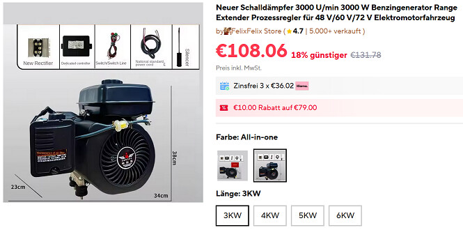

Hm. Also früher (“vor Berlin”) wurden einem 48V Aggregate hinterhergeworfen. Die sind aber alle ausverkauft. Direkt DC hat die geringsten Ladeverluste. 2PS Eisenmann BW-ausgemustert reicht für Notstrom. beim freundlichen Chinesen nach range extender schauen.. :slight_smile:

Und die Wandlerproblematik bekäme man sicher mit einem China DC/DC Wandler in den Griff. Es fehlt dann nur noch der potente Anschluss an die KFZ Batterie sowie eine entsprechend dimensionierte Leitung vom DC/DC bis zum Akkupack, das können ja schon mal ein paar Dutzend Meter im Summe sein.
