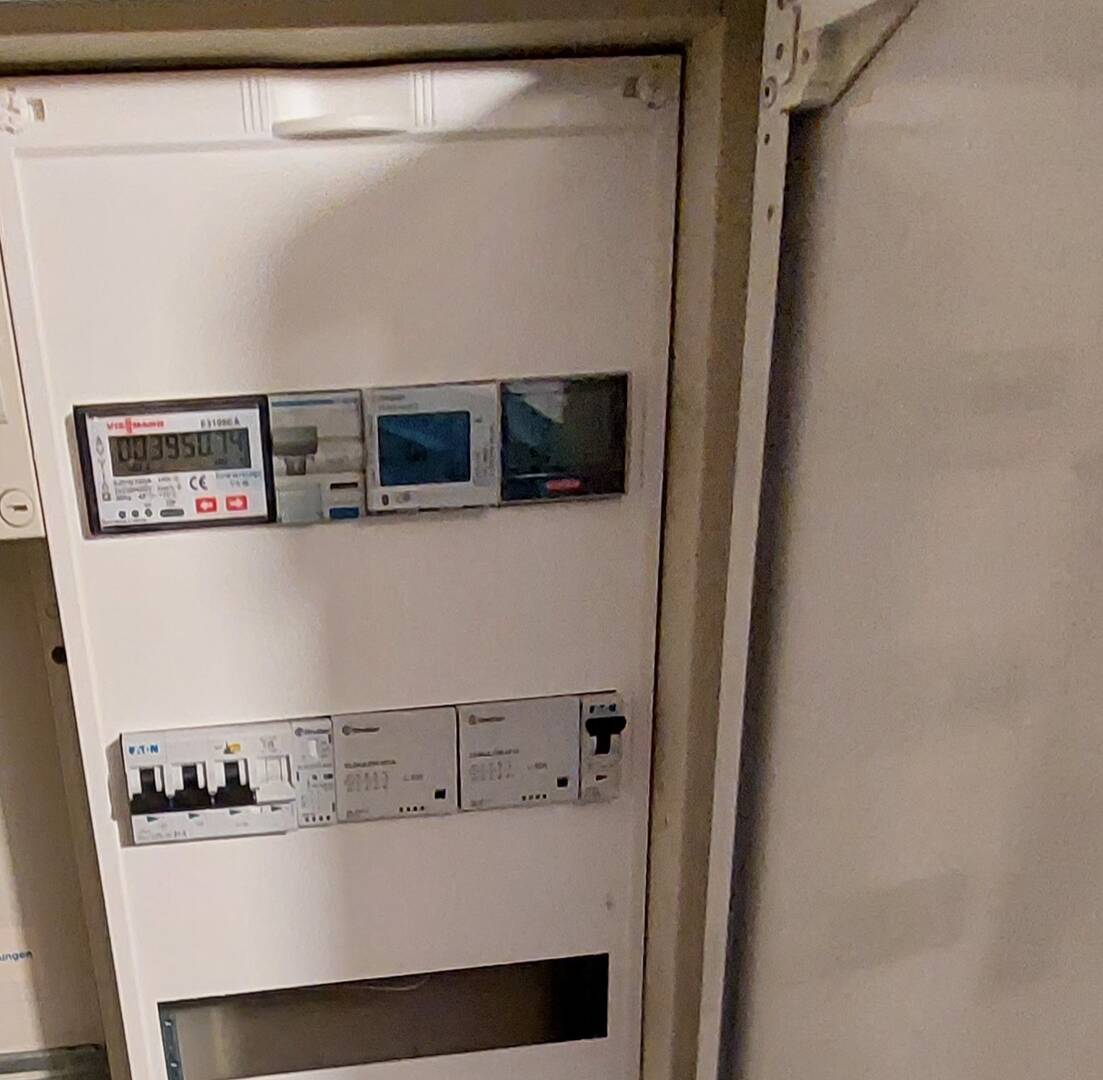

Ein Elektriker baut den Enwitec Kram selbst, gibt von Fronius genug Schaltpläne dafür.
Hier meine (abgenomme) Interpretation der Enwitec Kiste inklusive Gerätschaften für eine Brennstoffzelle. Ich habe dafür das Feld im Zählerschrank ausgetauscht um Platz zu haben.
